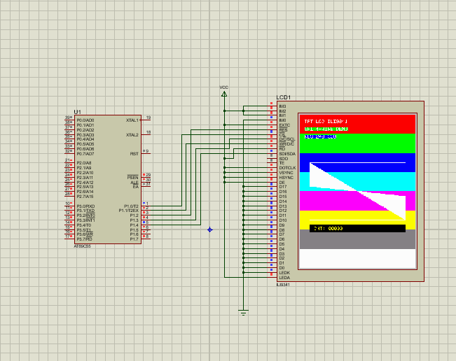

51单片机ILI9341彩屏Proteus仿真程序
  1. #include <reg52.h>
  2. #include <intrins.h>
  3. /* ========== 引脚定义(按接线修改) ========== */
  4. sbit TFT_CS   = P1^0;   // 片选(低有效)
  5. sbit TFT_DC   = P1^1;   // 数据/命令:1=数据 0=命令
  6. sbit TFT_RST  = P1^2;   // 复位(低有效)
  7. sbit TFT_SCK  = P1^3;   // SPI时钟
  8. sbit TFT_MOSI = P1^4;   // SPI主出从入(DIN)
  9. /* ========== 公用延时 ========== */

  224. }
  225. /* ========== 示例:主程序 ========== */
  226. void main(void){
  227.     unsigned int i;
  228.     tft_init();
  229.     // 彩条测试
  230.     tft_fill_rect(0,   0, TFT_W, 40, COLOR_RED);
  231.     tft_fill_rect(0,  40, TFT_W, 40, COLOR_GREEN);
  232.     tft_fill_rect(0,  80, TFT_W, 40, COLOR_BLUE);
  233.     tft_fill_rect(0, 120, TFT_W, 40, COLOR_CYAN);
  234.     tft_fill_rect(0, 160, TFT_W, 40, COLOR_MAGENTA);
  235.     tft_fill_rect(0, 200, TFT_W, 40, COLOR_YELLOW);
  236.     tft_fill_rect(0, 240, TFT_W, 40, COLOR_GRAY);
  237.     tft_fill_rect(0, 280, TFT_W, 40, COLOR_WHITE);
  238.     // 文本与图形
  239.     tft_print6x8(10, 10,  "TFT LCD ILI9341", COLOR_WHITE, COLOR_RED);
  240.     tft_print6x8(10, 26,  "SPI 4-WIRE DEMO", COLOR_WHITE, COLOR_GREEN);
  241.     tft_print6x8(10, 42,  "RES 240x320",     COLOR_WHITE, COLOR_BLUE);
  242.     tft_draw_rect(20, 100, 200, 120, COLOR_WHITE);
  243.     for(i=0;i<50;i++){

  246.     // 简单计数刷新(避开全屏,以免过慢)
  247.     {
  248.         unsigned int cnt = 0;
  249.         char buf[20];
  250.         while(1){
  251.             // 覆盖区域清背景
  252.             tft_fill_rect(20, 230, 200, 16, COLOR_BLACK);
  253.             // 构造字符串(只用到数字/大写)
  254.             buf[0]='C';buf[1]='N';buf[2]='T';buf[3]=':';buf[4]=' '; // "CNT:
仿真程序下载:
TFT9341_SPI.rar (133.21 KB, 下载次数: 0)
收藏收藏1 分享淘帖 顶 踩

刷新一屏幕,速度多少????  超过200ms就没有实际效果了
