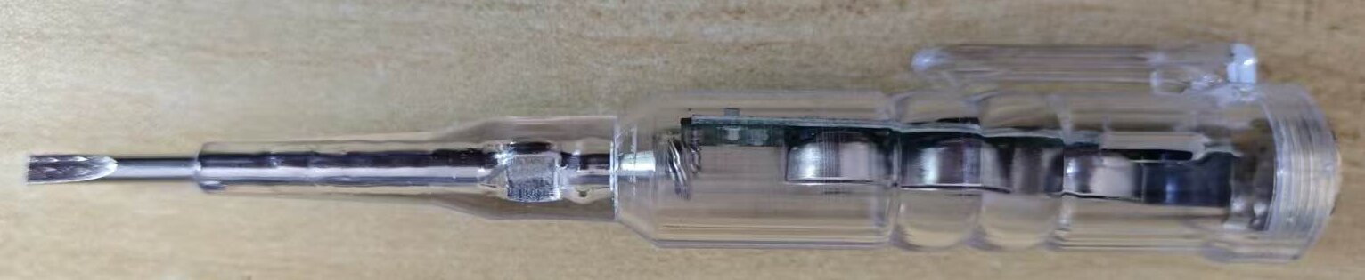

特征照片:

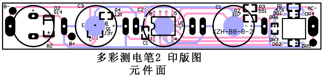

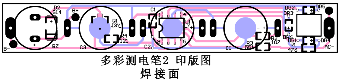

印版图:

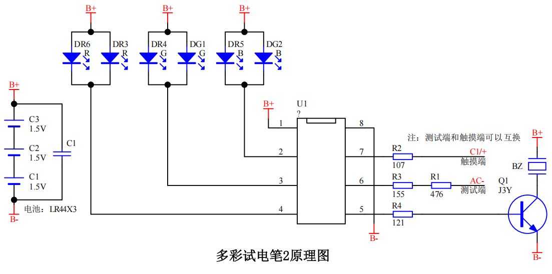

原理图: 多彩测电笔2原理图.png
