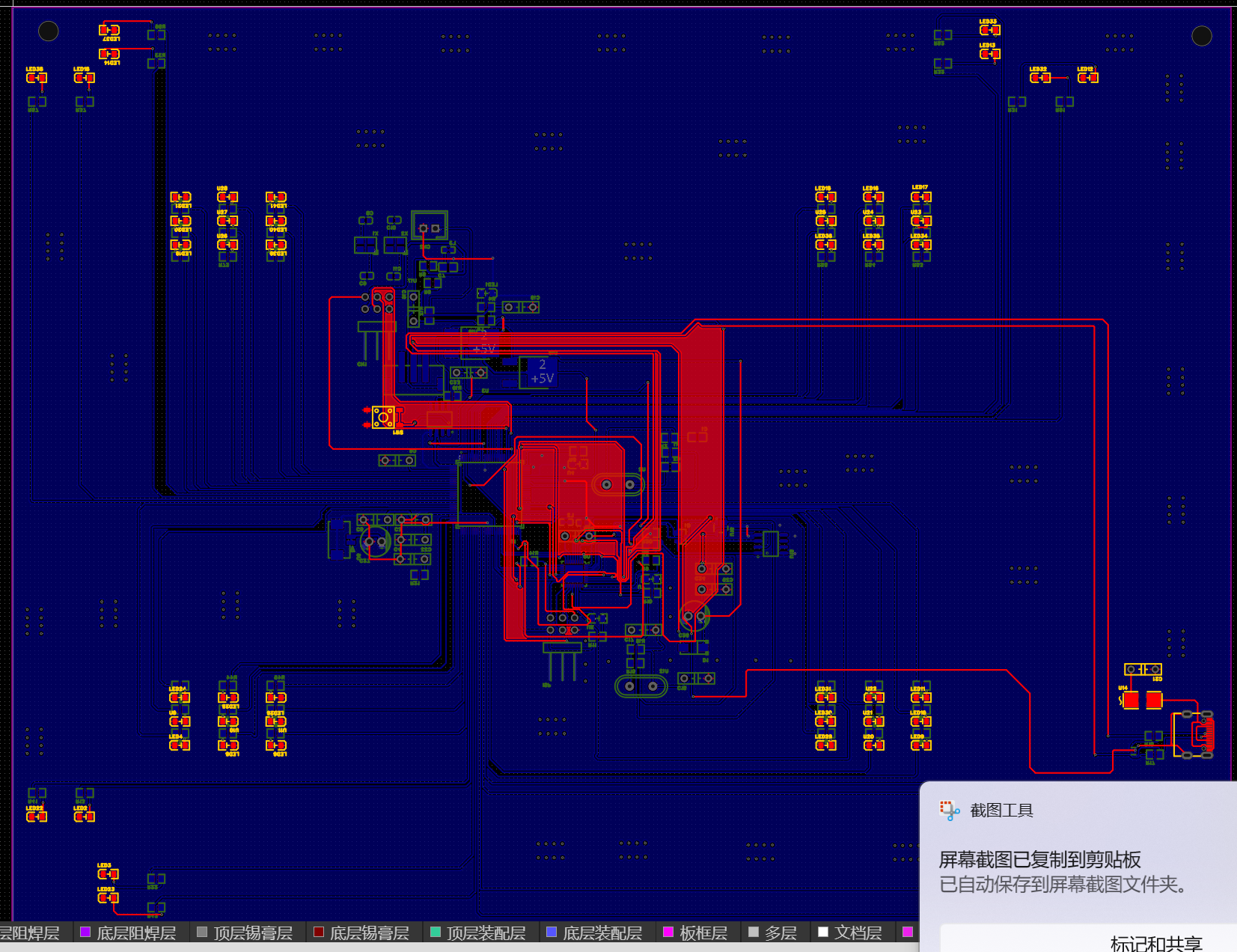

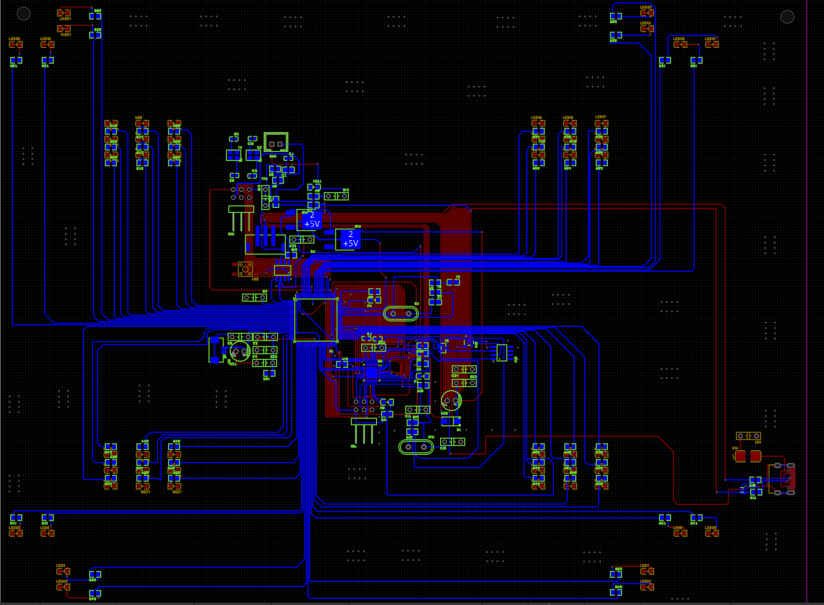

求一求大佬们帮我看看是不是原理图或者PCB的问题
大佬们帮萌新看一下,为什么我做完的板子实操的时候烧录不进去Arduino IDE 的代码啊

ID:592807 发表于 2026-4-23 17:07 | 只看该作者
1、每个IO口都往外拉电流给LED。你甚至连一个连一个138都不愿意给它用。电流守恒,单片机输出多少电流就必须输入多少电流,你这样单片容易发烫的。
2‘左边中间你的SW1短路失效了你知道吗
3、U1单片机你的RESET引脚直接接GND然后GND接10K电阻到VCC?你这是复位电路?
4、左上角C27和C26电容,有正负极的,你接对了吗?
ID:123917 发表于 2026-4-24 10:22 | 只看该作者
CPU和晶振只连接了一个脚?你确认一下,如果是,仅这一个条件就不能工作
ID:1153341 发表于 2026-4-24 17:05 | 只看该作者
应该是你的晶振问题吧

ID:1162751 发表于 2026-4-24 21:20 | 只看该作者
黄youhui 发表于 2026-4-23 17:07
1、每个IO口都往外拉电流给LED。你甚至连一个连一个138都不愿意给它用。电流守恒,单片机输出多少电流就必 ...
好的,1了解了  然后其他问题基本上都是AI和我从网上的MEGA2560原理图整的,我也不太清楚,我刚学这个才一个月,因为比赛急着用才这样的。。。。。大佬能不能给一下修改意见
ID:1162751 发表于 2026-4-24 21:23 | 只看该作者
这个问题我也想过,但是DRC没报错什么的,因为我刚学🈯这个才1个月。。。急着整比赛才不得以用AI和网上的MEGA2560原理图合起来整的东西。。。。等一下我再确认一下,谢谢大佬了
