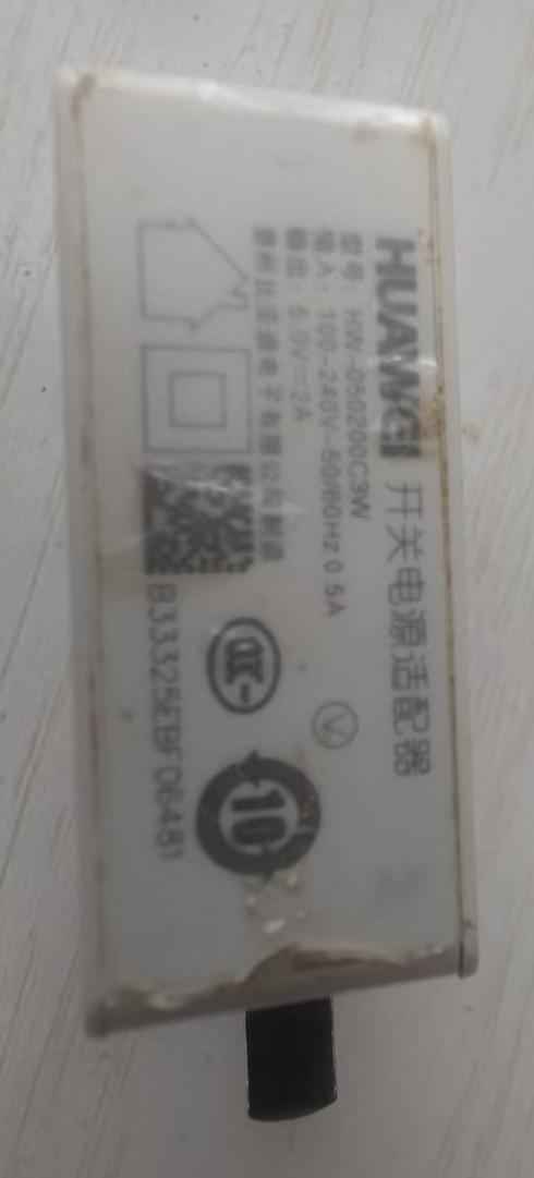

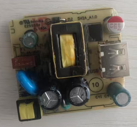

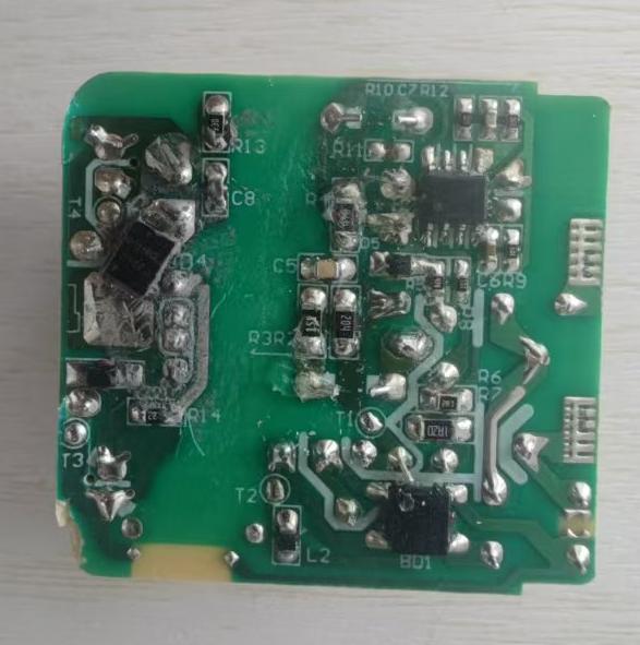

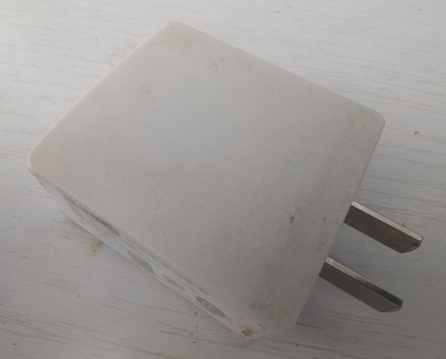

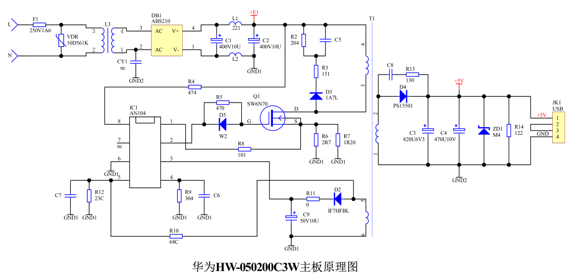

一、品牌手机充电器
1.华为HW-050200C3W
(1)特征照片:

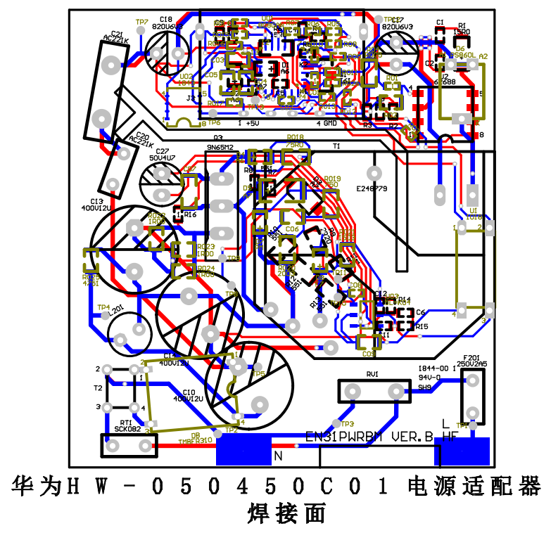

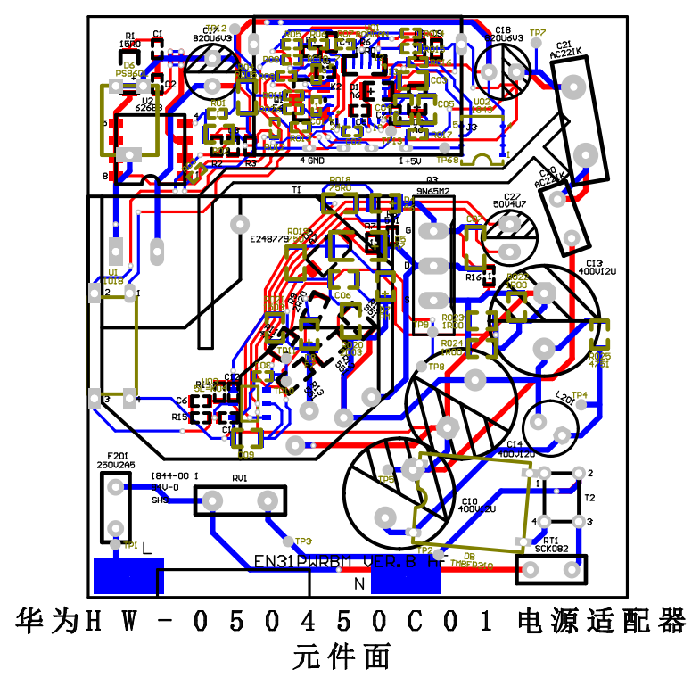

(2)印版图:
(3)原理图:
(4)PDF文件:
华为HW-050200C3W主板印版图(单面板).pdf (46.94 KB, 下载次数: 0) 华为HW-050200C3W主板印版图(焊接面).pdf (46.22 KB, 下载次数: 0)
华为HW-050200C3W主板原理图.pdf (186.26 KB, 下载次数: 0)
ID:831989 发表于 2026-4-25 15:02 | 显示全部楼层
你好,我想问一下怎么确定L3输出给ABS210的电压是多少?

重要更正:此前上传的“华为HW”

华为的质量比较好。至少保险丝是真用保险丝了,没有像某些杂牌充电器那样用一些绕线电阻。
