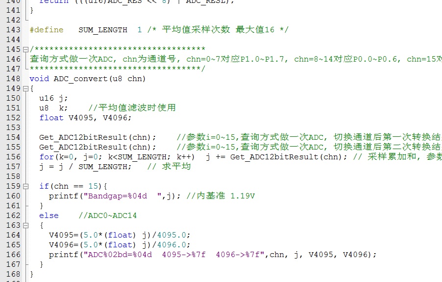

(4)修改范例程序,假定VCC=5.0000V,也就是假定在ADC转换公式“ADCn通道的输入电压  = (转换结果 /4096)  * ADC_VRef+”中的ADC_VRef+等于“VCC=5.0000V”,然后编程分别输出除以4095和4096的结果。

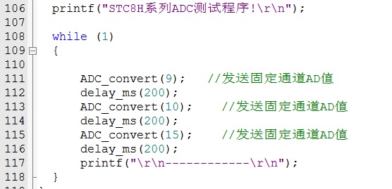

程序修改分两个地方,一个地方是只输出9、10和15通道:
另一个地方是分别输出不同除数计算得到电压值:
1)修改了第143行,不进行16次采样平均,因为采样平均值很难到达4095.
2)增加了第164行和165行程序,分别计算了用4095和4096作为除数得到的电压结果。
3)修改第166行程序输出计算出来的结果。
(5)下面是计算VCC的5V电压的输出结果,由于有噪声,对VCC的采样结果不是每次都得到同样的值:
    ADC09=4095  4095->5.000000  4096->4.998779
      ADC10=0000  4095->0.000000  4096->0.000000
      Bandgap=1138
      Bandgap=1127
      ADC09=4093  4095->4.997558  4096->4.996338
      Bandgap=1139
      Bandgap=1135
(6)从上面可以看到,如果是除以“4095”,则可以显示对VCC的采样的计算值是“5.000000”,而如果是除以“4096”,则可以显示对VCC的采样的计算值是“4.998779”。

明显4096比 4095 更合乎逻辑。
以 4 位 ADC 举例便能看清本质,总量化区间是 16 份而非 15 份,刻度严格线性。
选用 15 只是强行让最大值对应满电压,反而破坏了 ADC 原生的量化规则。
