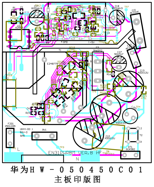

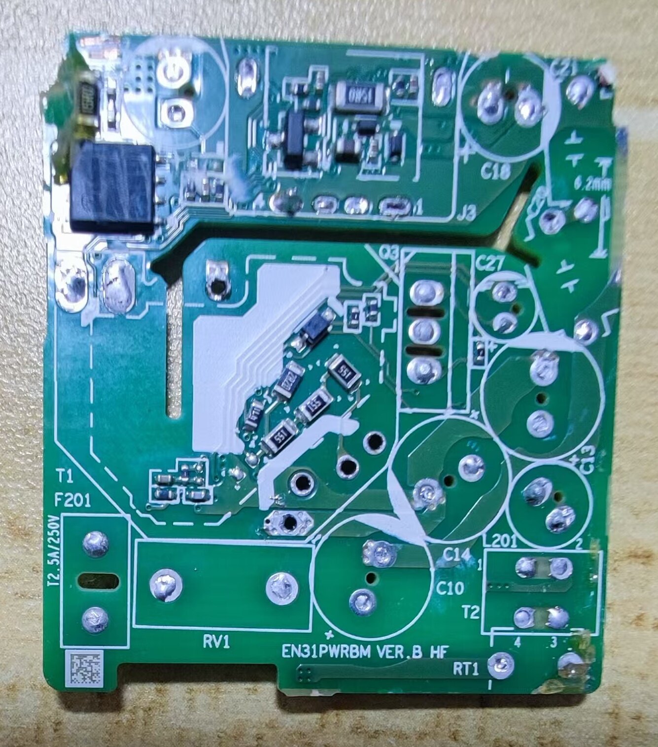

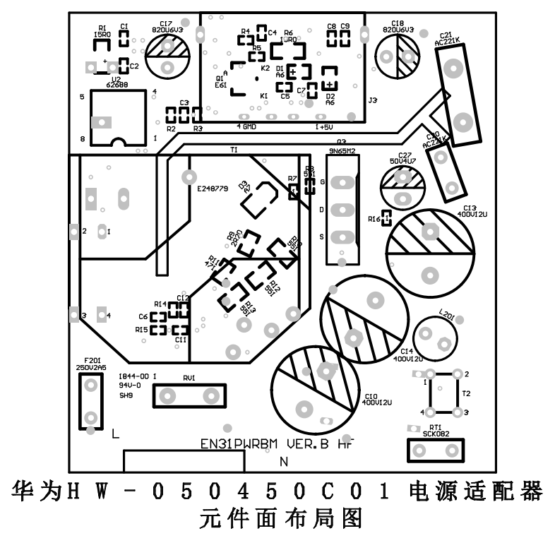

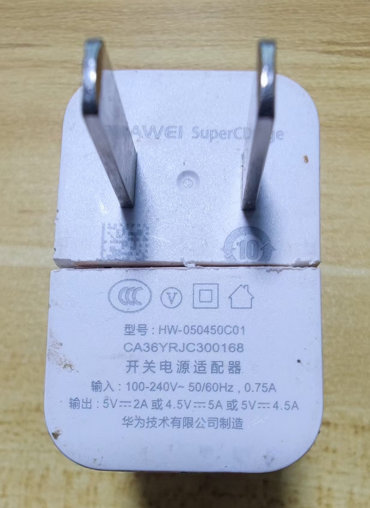

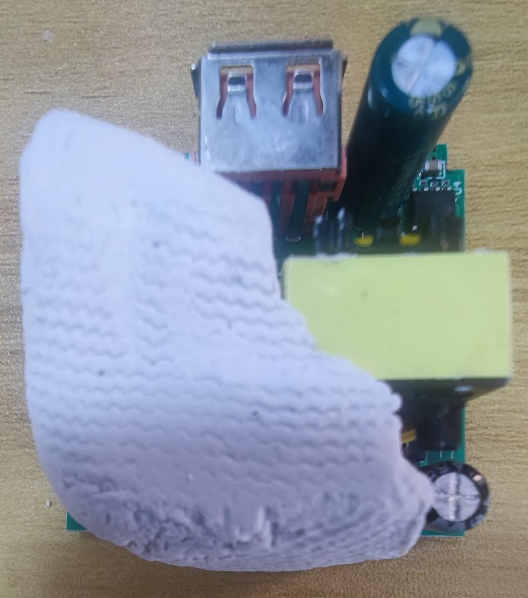

2.华为HW-050450C01
(1)特征照片:

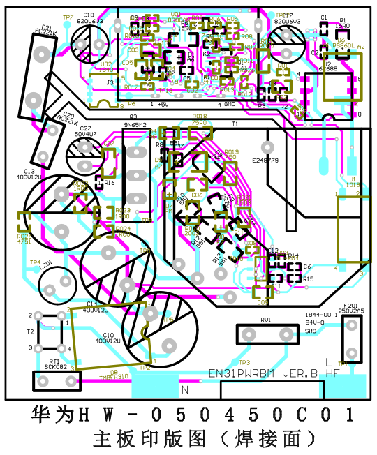

(2)印版图:

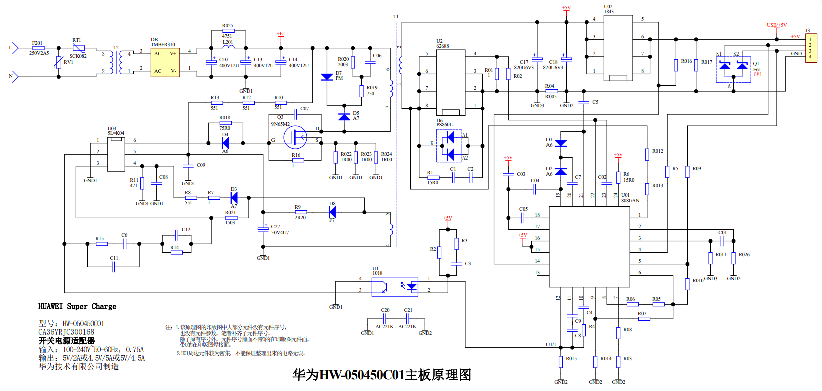

(3)原理图:
(4)PDF文件:
华为HW-050450C01主板印版图(焊接面).pdf (85.68 KB, 下载次数: 0) 华为HW-050450C01主板印版图.pdf (80 KB, 下载次数: 0) 华为HW-050450C01主板原理图.pdf (231.35 KB, 下载次数: 0)

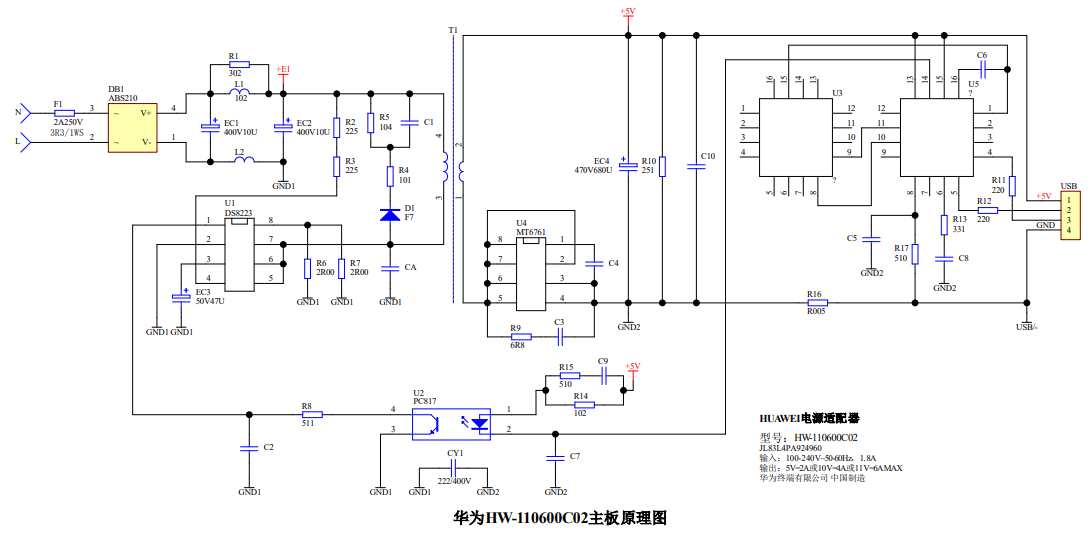

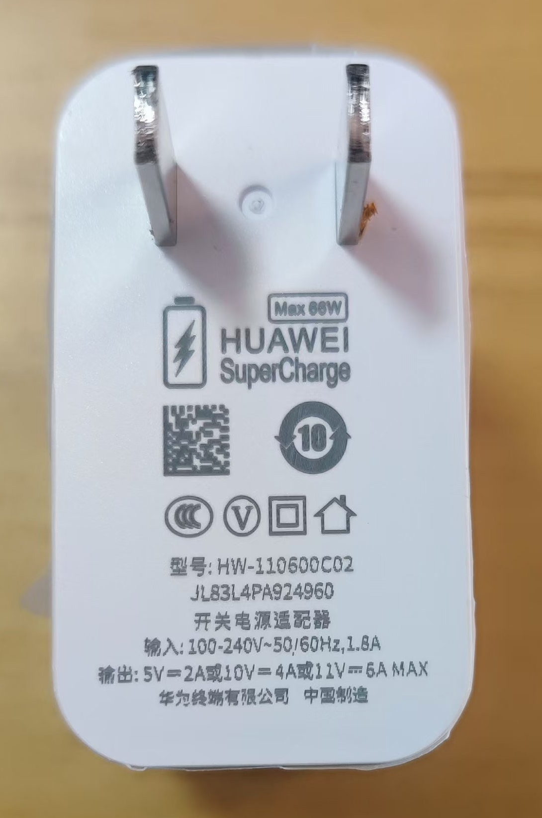

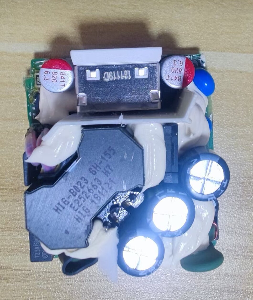

3.华为HW-110600C02
(1)特征照片:

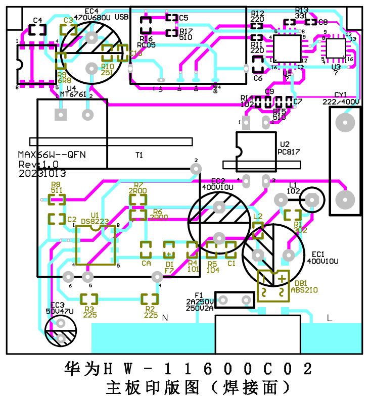

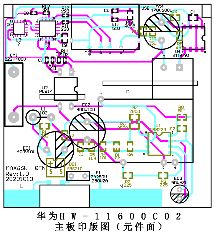

(2)印版图:
(3)原理图:
(4)PDF文件:
华为HW-110600C02印版图(焊接面) (2).pdf (53.79 KB, 下载次数: 0) 华为HW-110600C02印版图(元件面).pdf (52.28 KB, 下载次数: 0) 华为HW-110600C02原理图.pdf (214.93 KB, 下载次数: 0)
