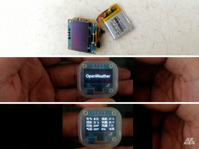

    全机以ESP8266 ESP12E为主用0.96OLED显示3.7V锂池供电,安装在一个3.5X3.5X2的透明PP塑料盒中构成一个微型气象站.按一下盒子侧面的按键就会起动微型气象站开机画面显示OpenWeather,然后再显示气象数据十秒后自动关机若大家有所需求的话再将程序和电路图分享出来.

由于国内的心知天气网站免费API只能提供天气和温度数据,而OpenWeather网站免费API却能提供天气,温度,体感温度,湿度,气压,风速,风向,能见度,云量,日出时间,日落时间。因此我已将心知程序更改为
OpenWeather程序:
