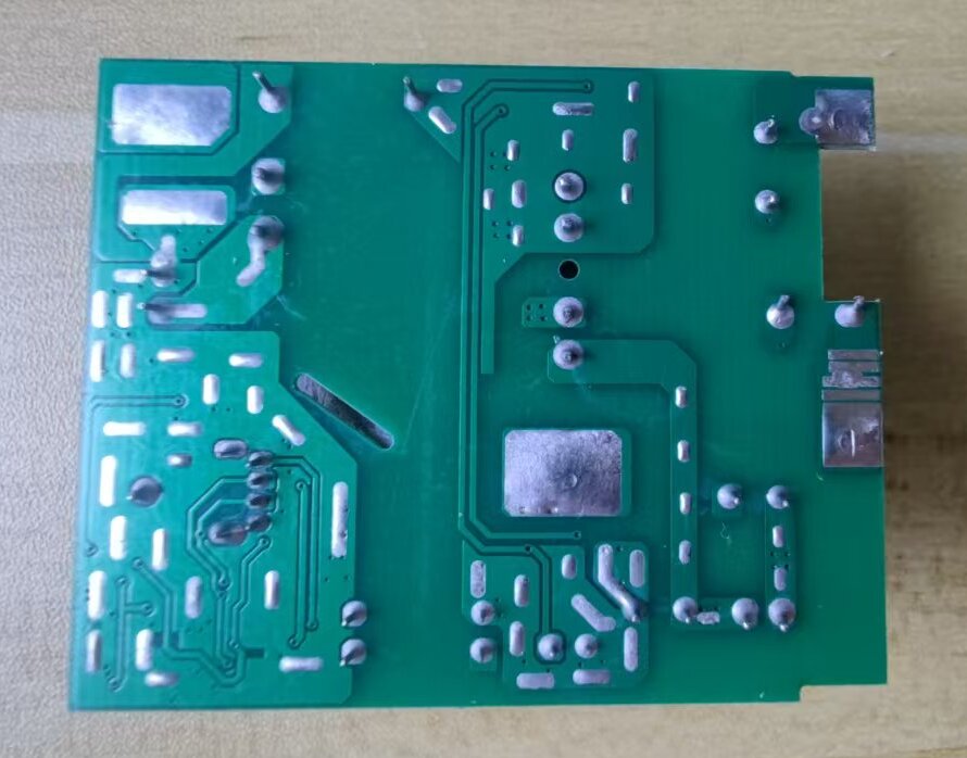

拆机理电路-21种常见手机充电器

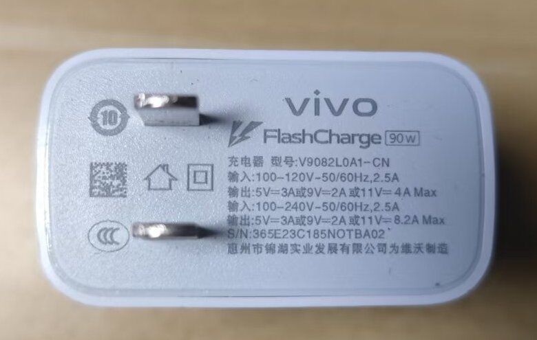

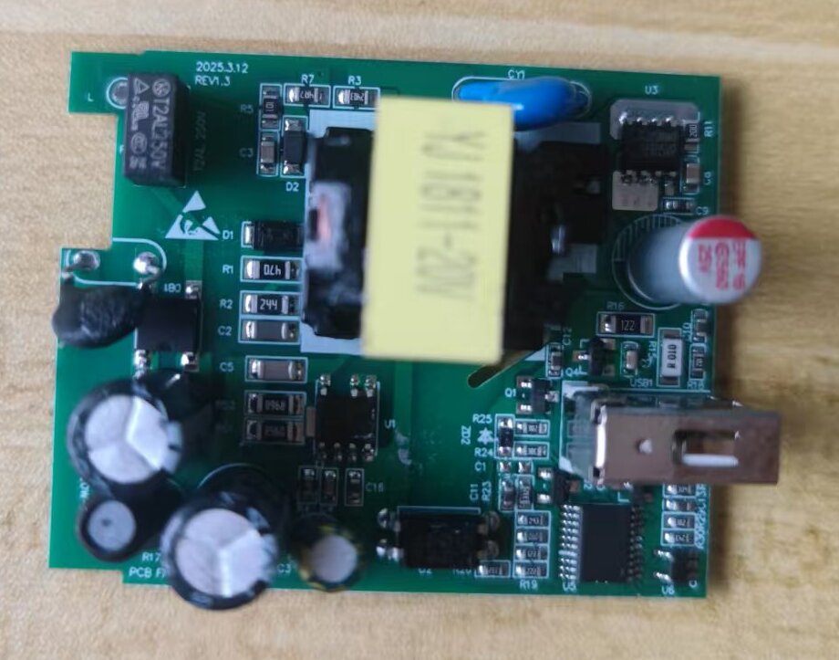

7.VIVO V9082L0A1-CN手机充电器
(1)特征照片:

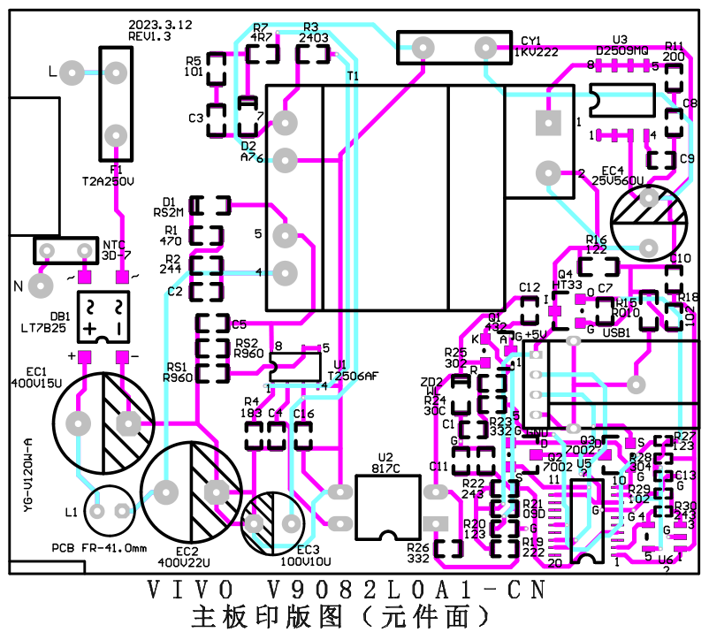

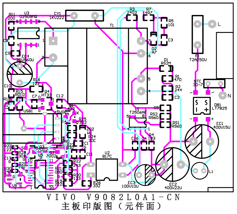

(2)印版图:

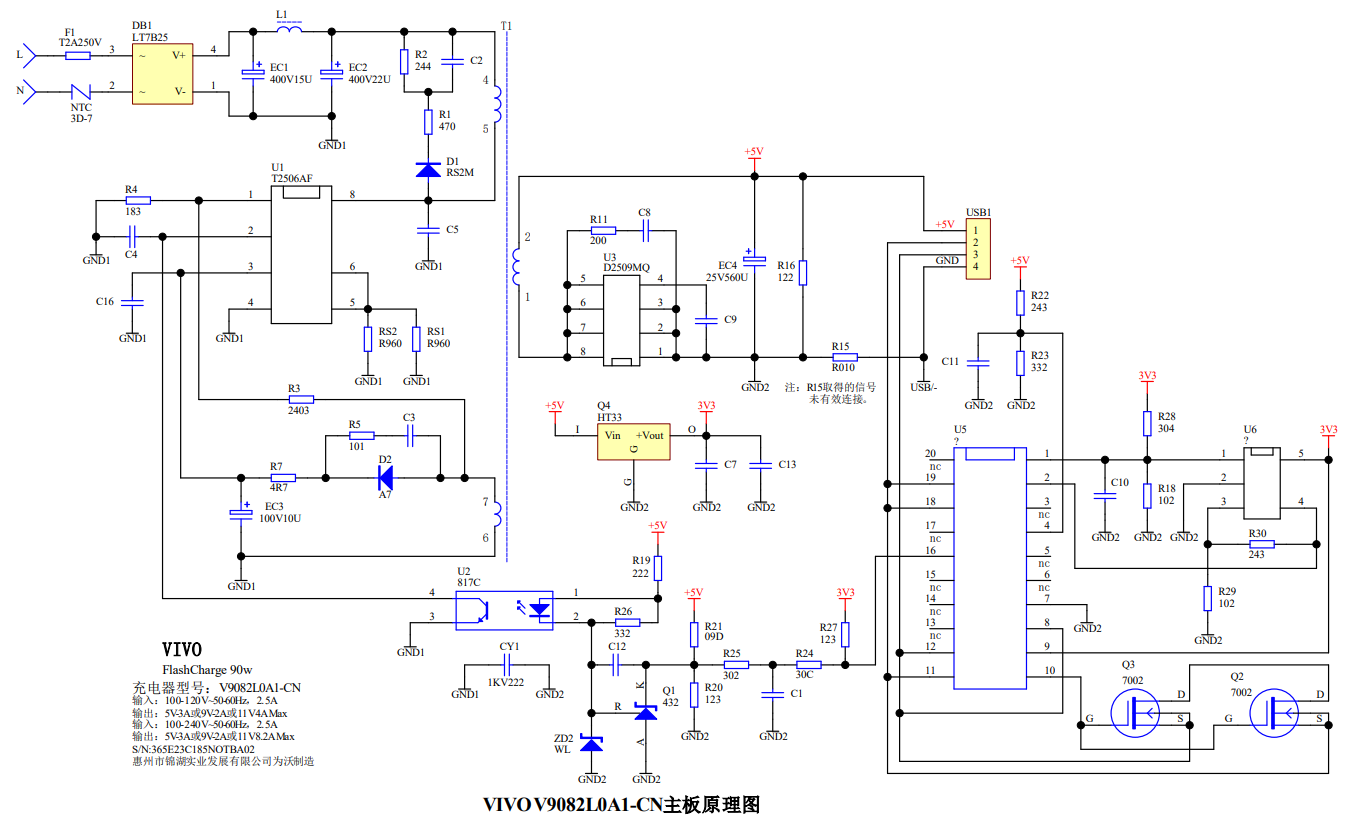

(3)原理图:

VIVO V9082L0A1-CN主板印版图(焊接面).pdf (62.89 KB, 下载次数: 0)
VIVO V9082L0A1-CN主板印版图(元件面).pdf (64.48 KB, 下载次数: 0)
VIVO V9082L0A1-CN主板原理图.pdf (233.05 KB, 下载次数: 0)
VIVO V9082L0A1-CN主板印版图(元件面).png (154.61 KB, 下载次数: 4)
