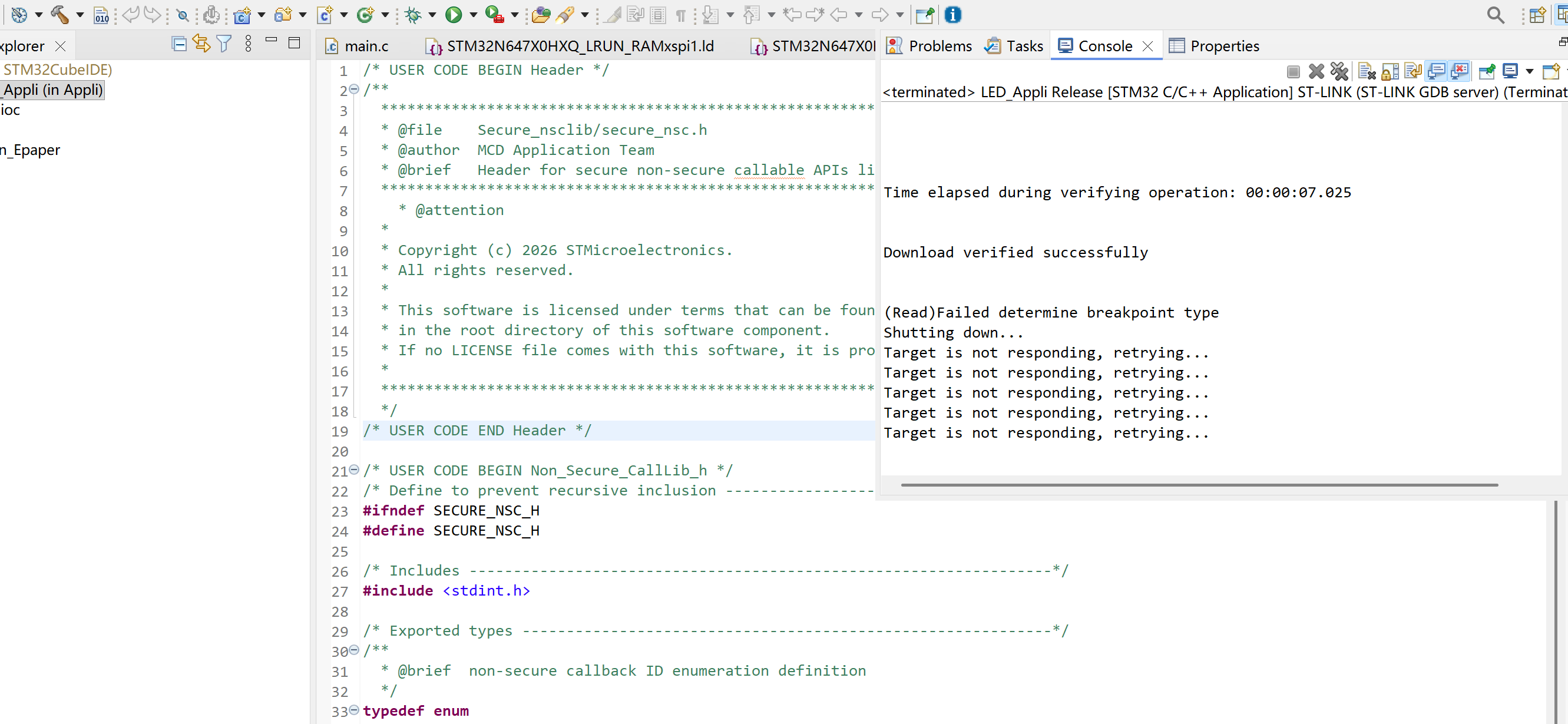

使用STM32N647正点原子官方开发流程点灯,卡在烧录环节
如题,我在使用官方的开发流程进行点灯的时候,一直卡在烧录程序部分,我的STLINK能连接到N6芯片,能够识别芯片ID,但是会卡在一个地方,如图,我不太清楚是我的配置问题还是什么其他问题,有没有大佬解答一下,感谢感谢

ID:1166552 发表于 2026-4-28 12:32 | 只看该作者
不到意思各位大佬,这个是我跟随着正点原子的STM32N647开发板开发流程一步一步配的,这个开发流程有些没有问题,就导致我不知道是否正确,但是现在已经找到这样是正确的,在烧录之后需要将boot跳线帽设置成flash boot模式然后再重新上电就可以看到运行效果。

ID:1166552 发表于 2026-5-9 22:26 | 只看该作者
qqqqqhhhbs 发表于 2026-5-7 14:40
楼主你好,我也是这个问题,请问你是怎么解决的呀
跟随着正点原子的教程一直烧录,在烧录界面显示这个是正常现象,程序已经烧录成功了,只需要拨BOOT跳线帽然后重新上电复位就可以正常运行
