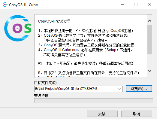

CosyOS-III Cube(升级安装程序)
协作开发者快速完成系统部署,轻松将裸机工程升级为CosyOS工程。
支持 Keil C51、C251、MDK-Arm,IAR-EWARM 等工程文件类型。

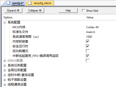

图形化配置(for Keil编译器)
CosyOS的配置文件,全面支持图形化配置,具体包括 系统配置、MCU配置、启动文件配置等。

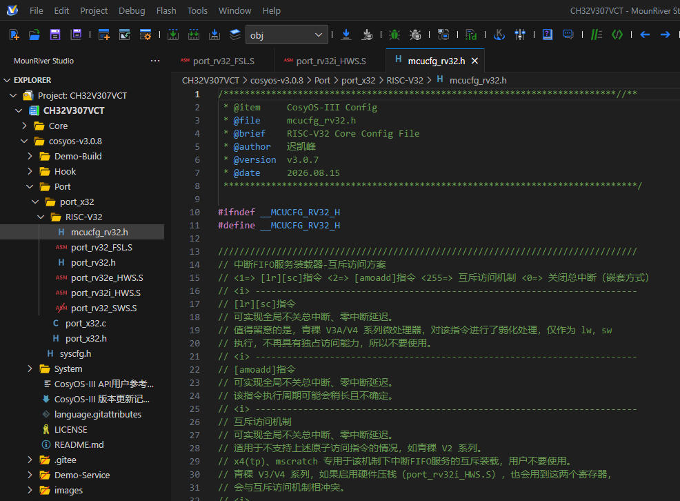

RISC-V32 暂不支持 cube 安装,用户需手动移植(下图 readme 为移植说明)。
移植过程中遇到问题可加入社区获取工程模板和技术支持。
