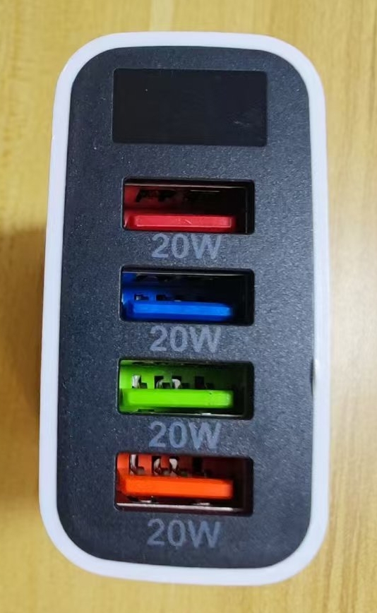

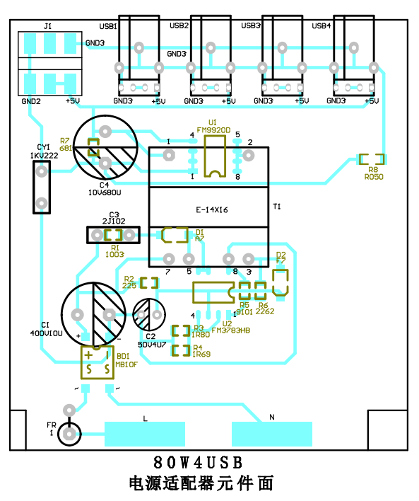

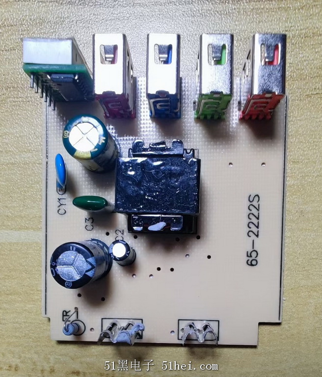

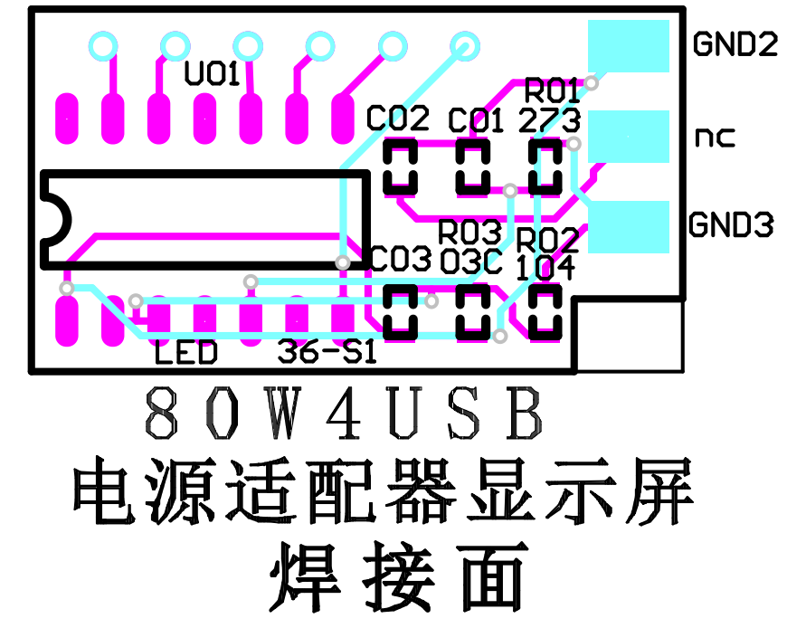

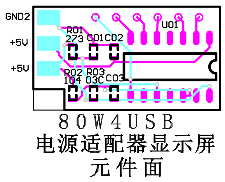

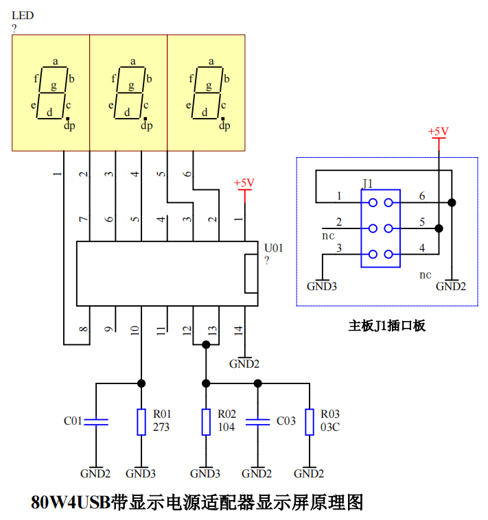

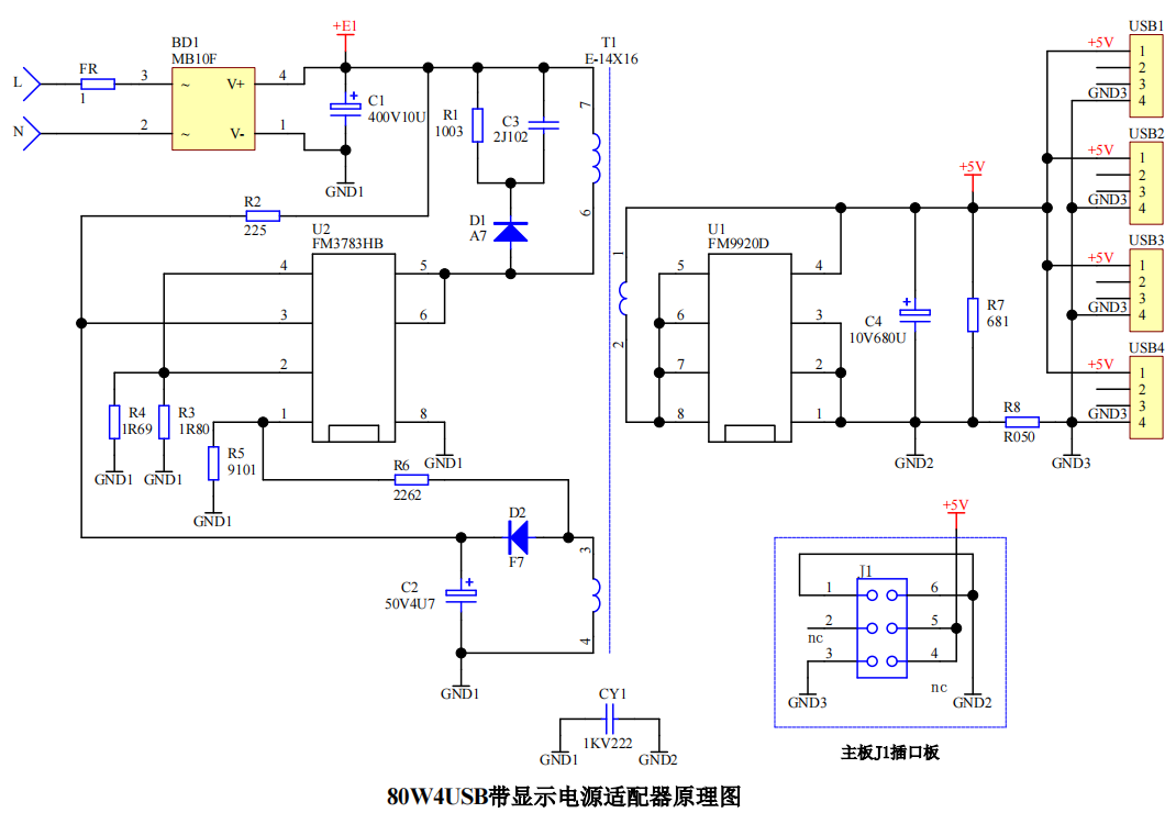

12.80W4USB手机充电器
(1)特征照片:
(2)印版图:
(3)原理图:

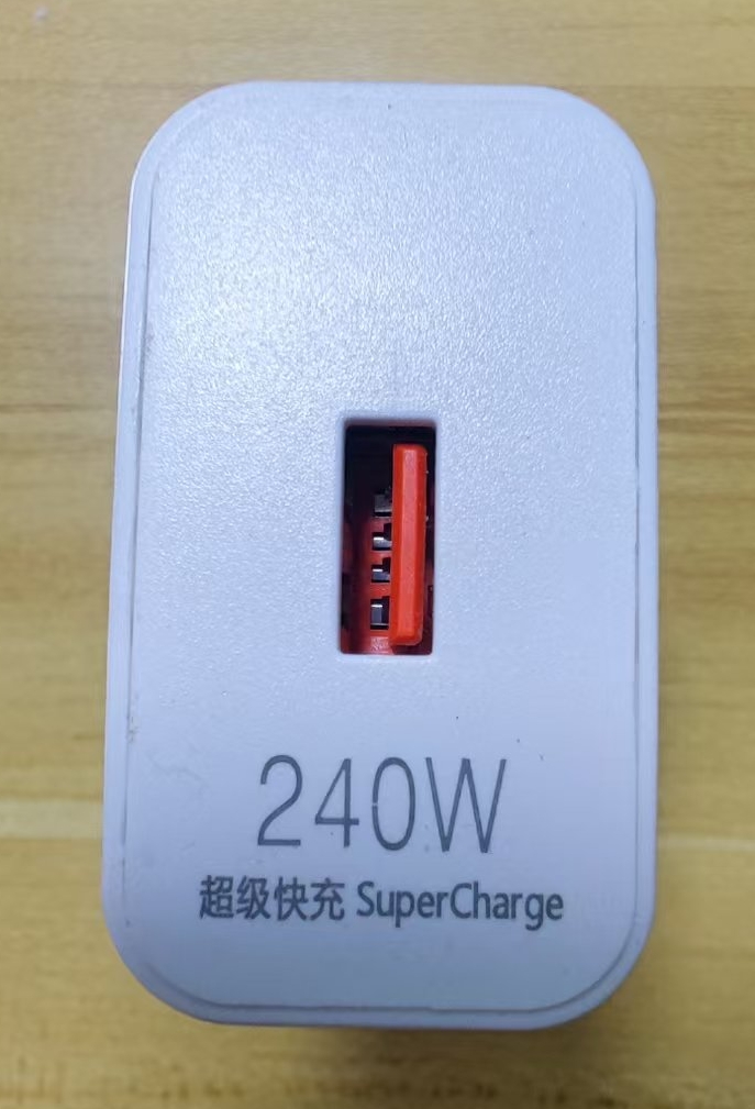

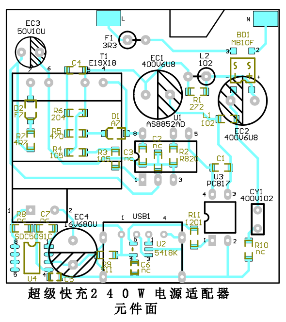

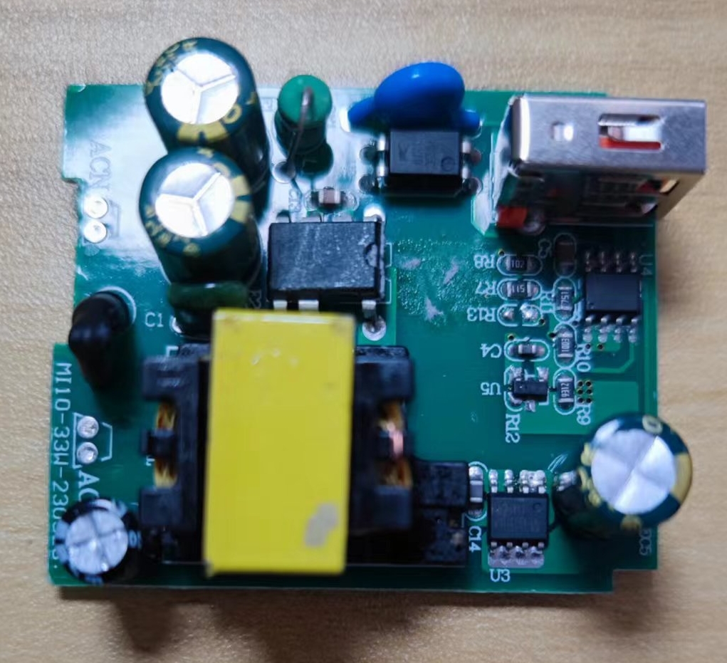

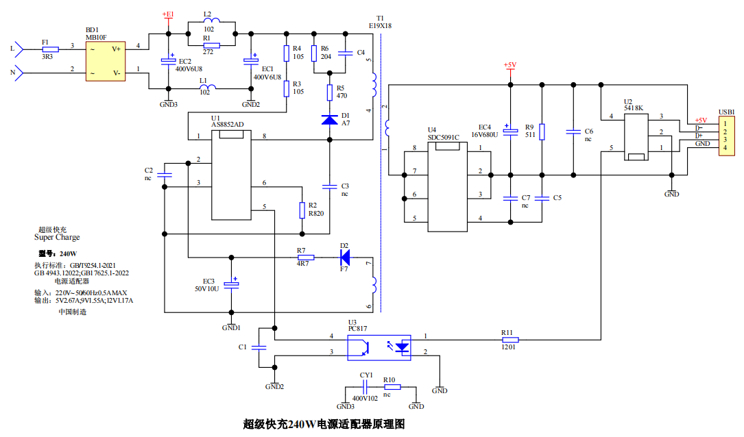

13.240W超级快充手机充电器
(1)特征照片:
(2)印版图:
(3)原理图:

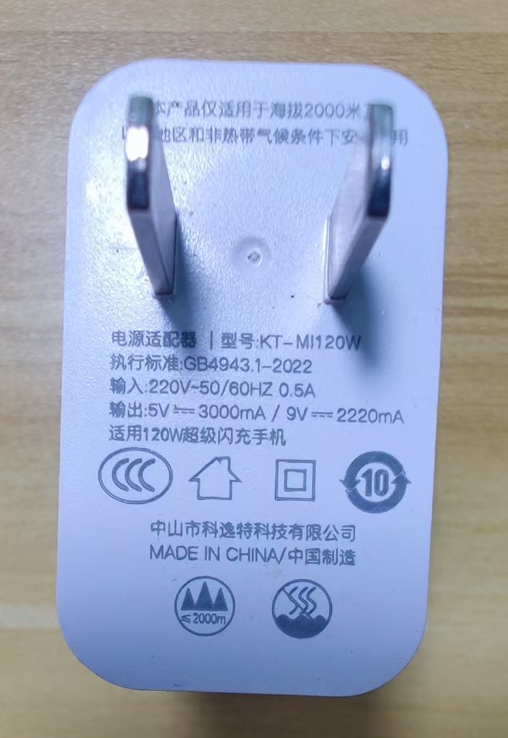

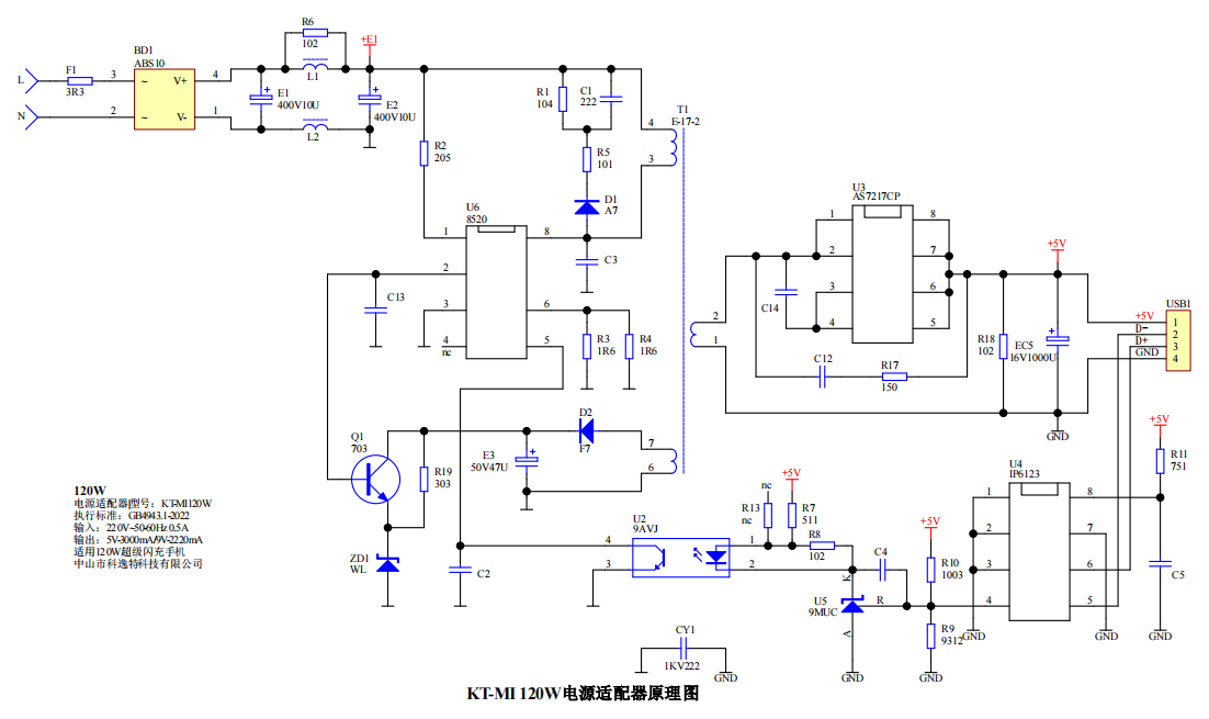

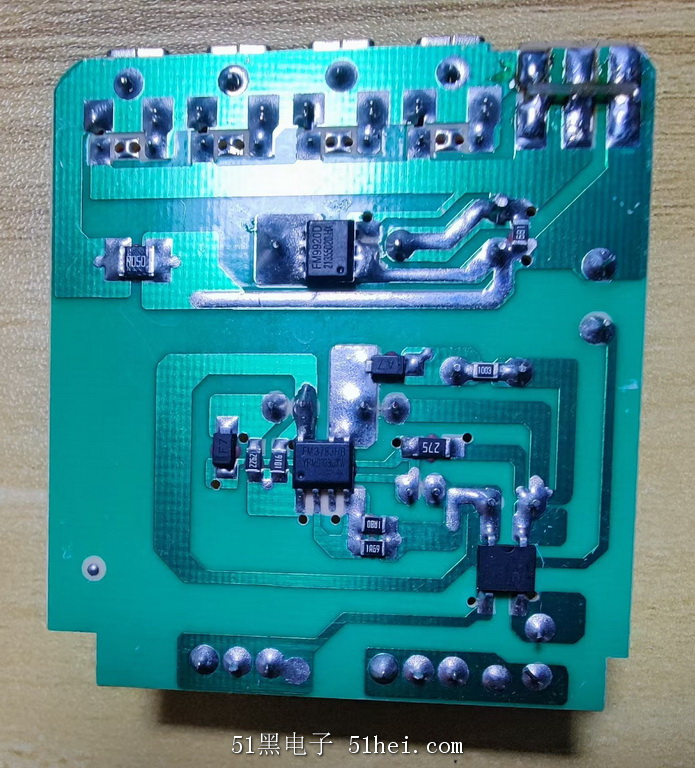

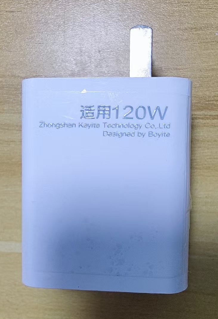

14.KT-MI 120W手机充电器
(1)特征照片:

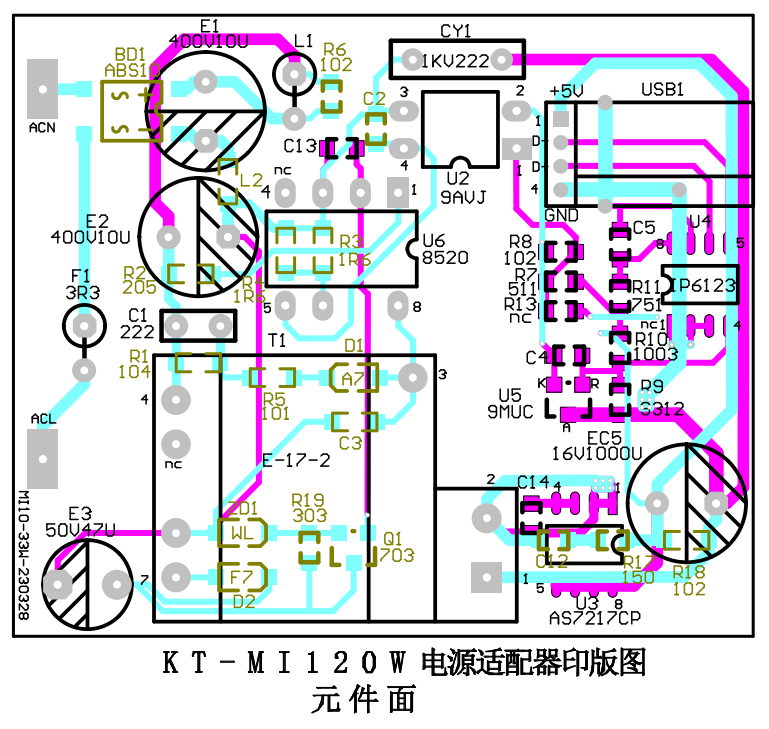

(2)印版图:
(3)原理图:

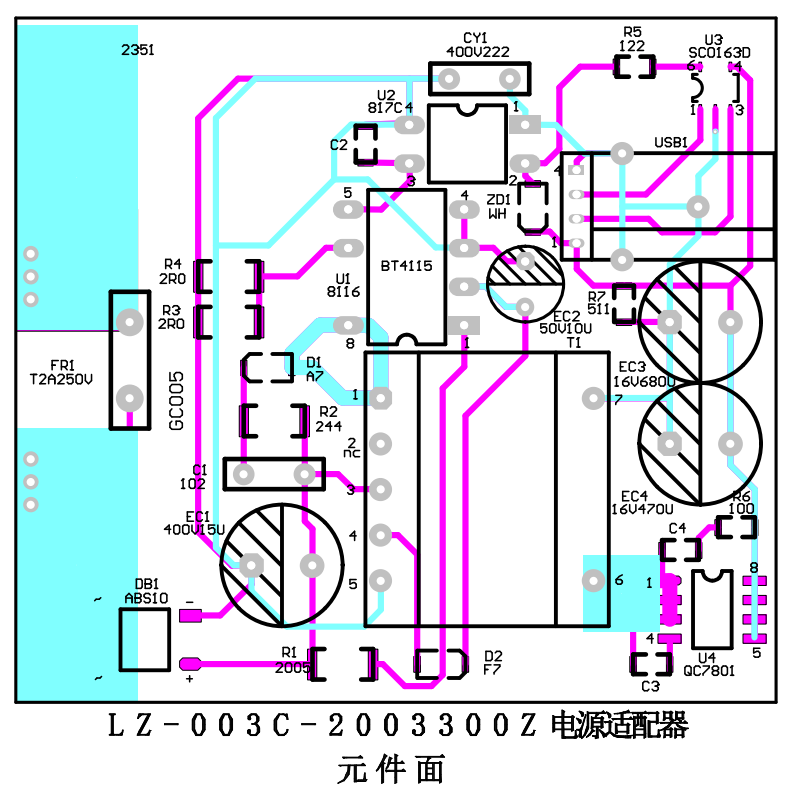

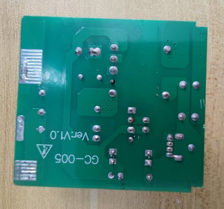

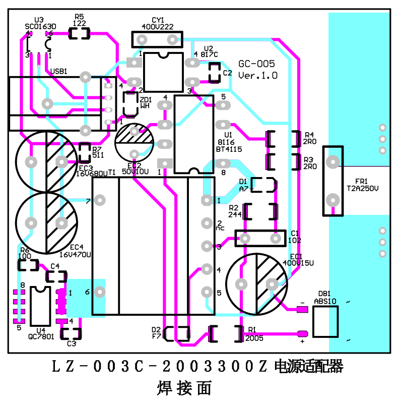

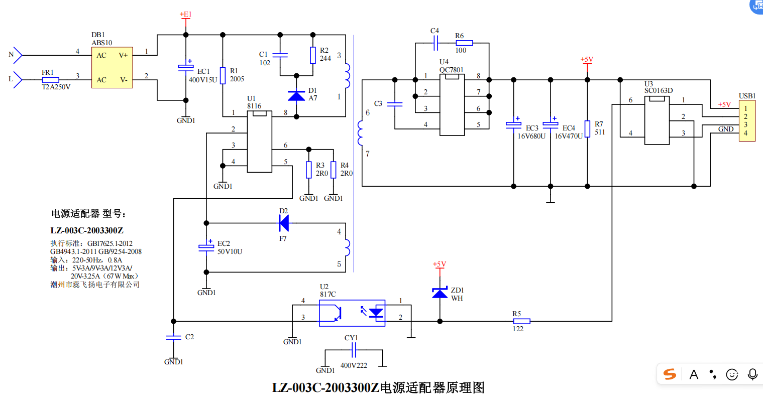

15.LZ-003C-2003300Z手机充电器
(1)特征照片:
(2)印版图:
(3)原理图:
