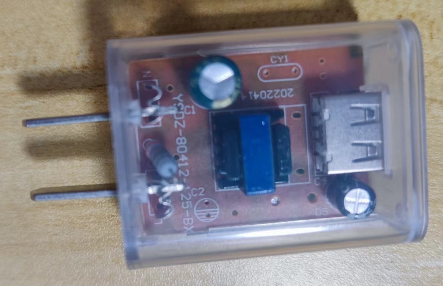

下载附件
2026-5-1 08:56 上传
2026-5-1 08:57 上传
2026-5-1 08:58 上传
2026-5-1 08:59 上传
2026-5-1 09:00 上传
2026-5-1 09:01 上传
2026-5-1 09:02 上传

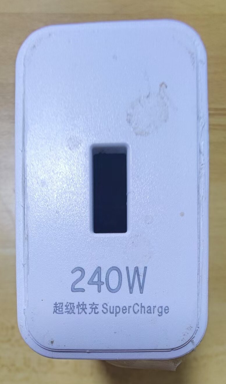

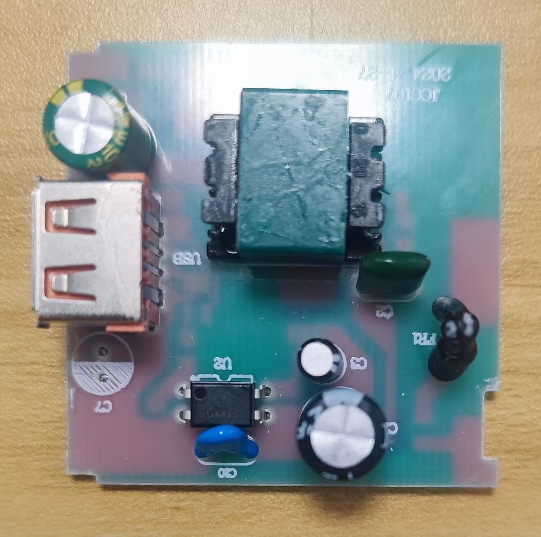

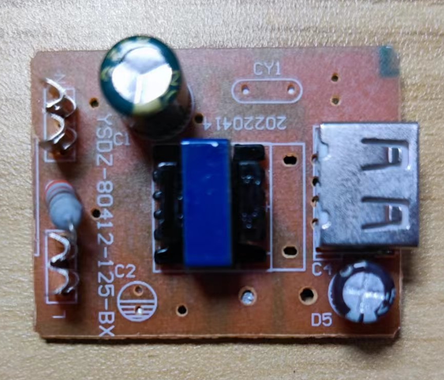

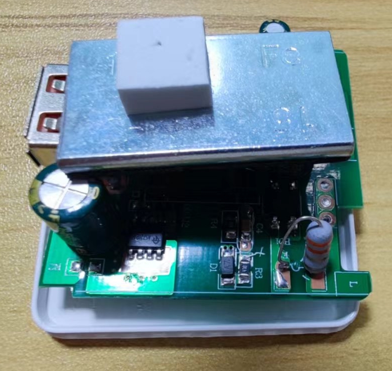

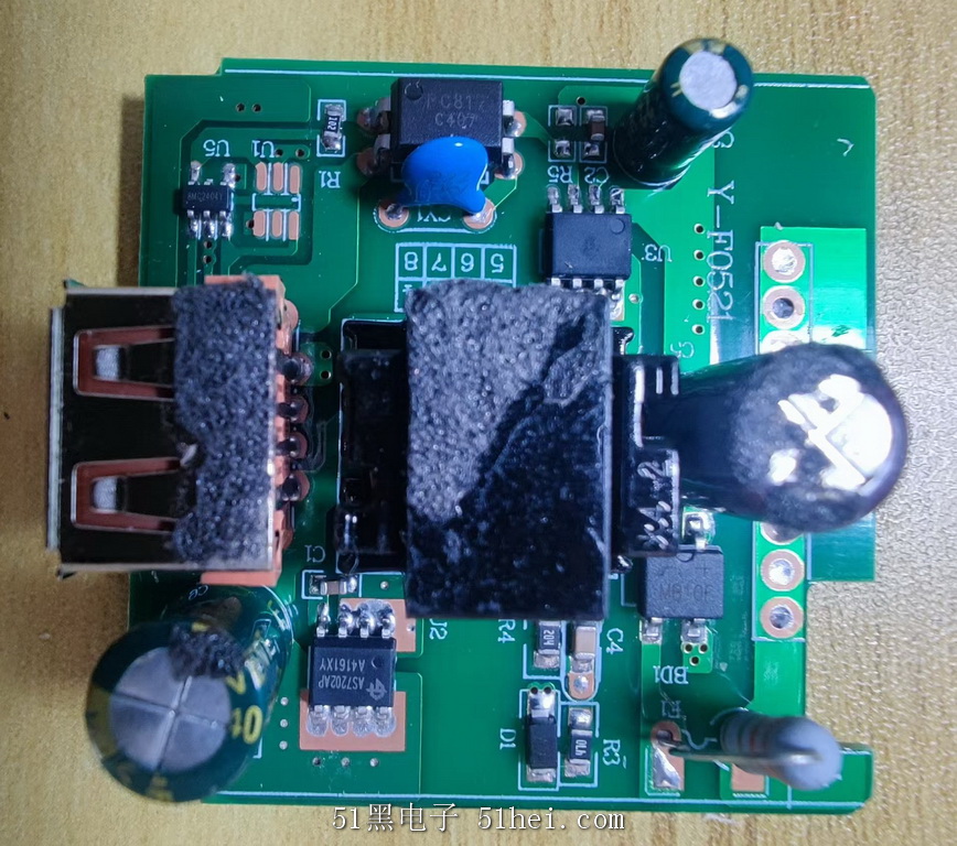

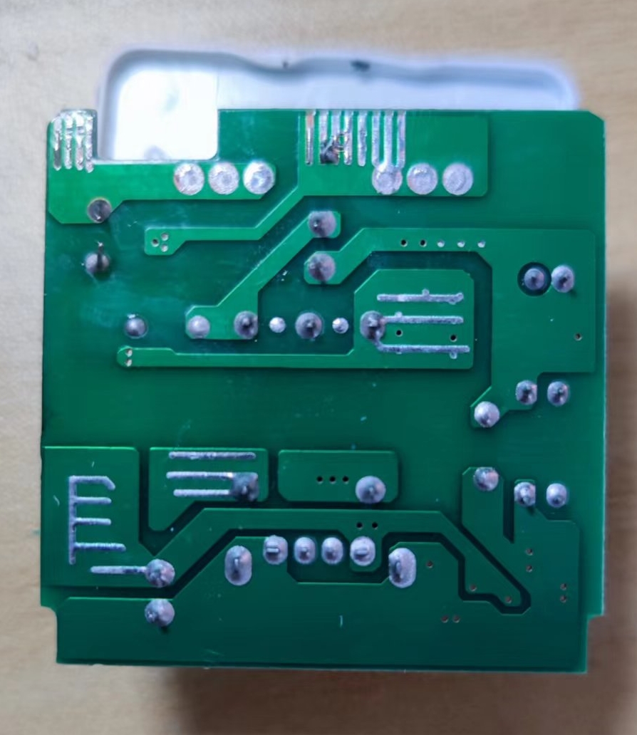

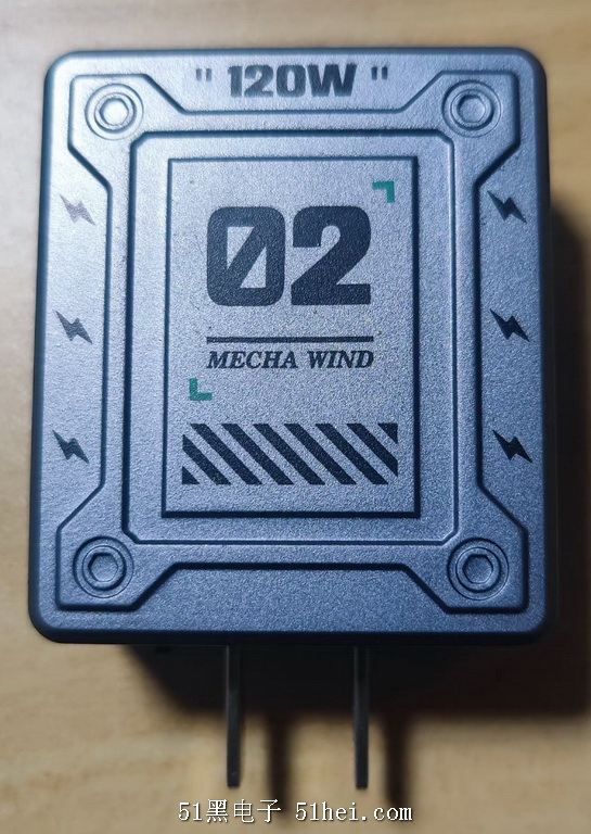

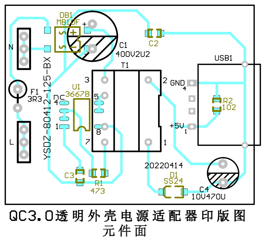

Q2 120W机甲特征照片1.jpg (1.94 MB, 下载次数: 0)
2026-5-1 09:04 上传
Q2 120W机甲特征照片3.jpg (1.13 MB, 下载次数: 0)
Q2 120W机甲特征照片4.jpg (1.31 MB, 下载次数: 0)

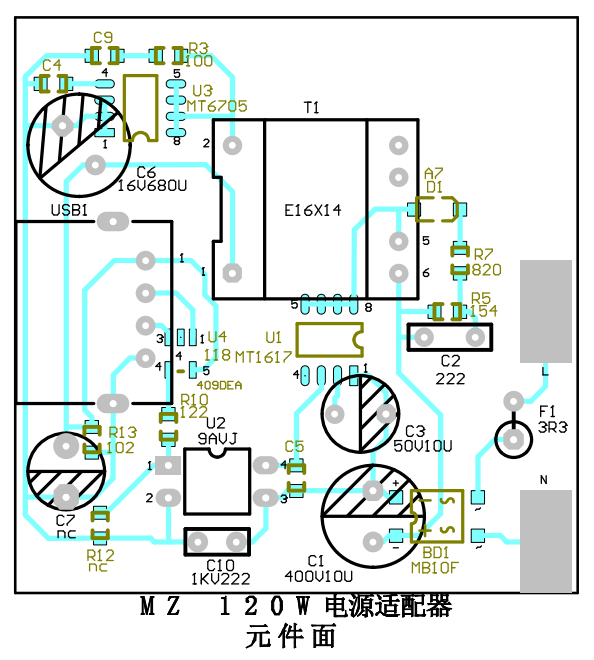

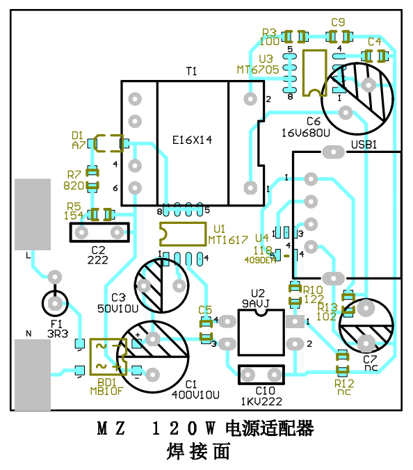

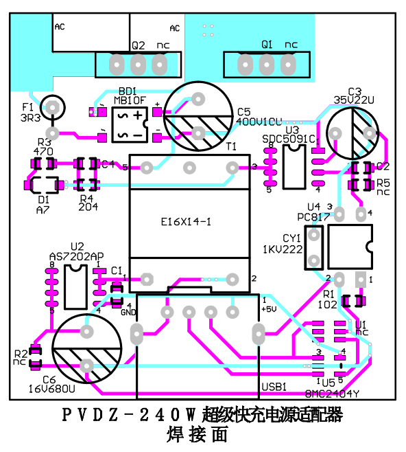

Q2 120W机甲超级快充印版图焊接面.png (124.54 KB, 下载次数: 0)
2026-5-1 09:05 上传

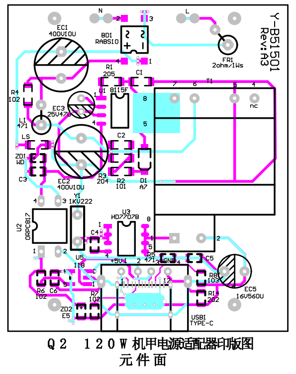

Q2 120W机甲超级快充印版图元件面.png (124.15 KB, 下载次数: 0)

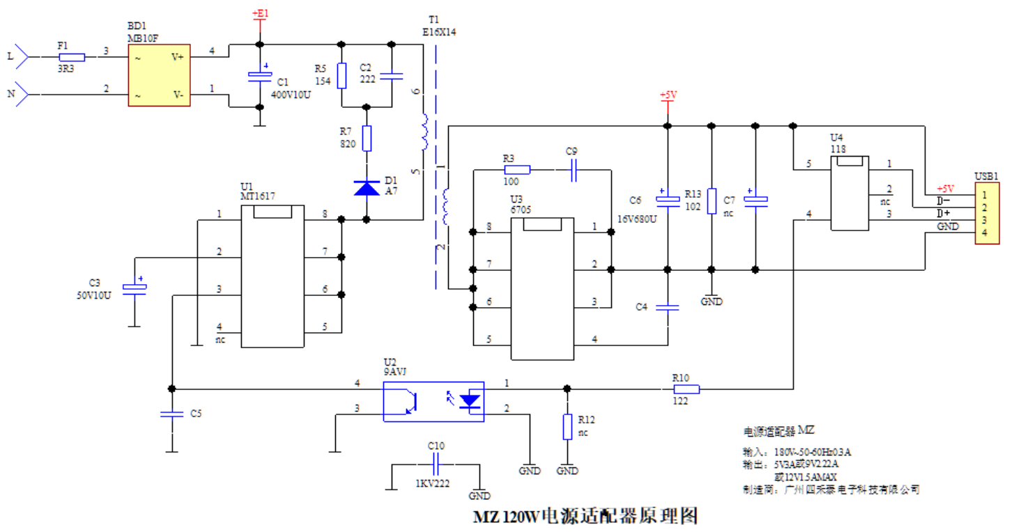

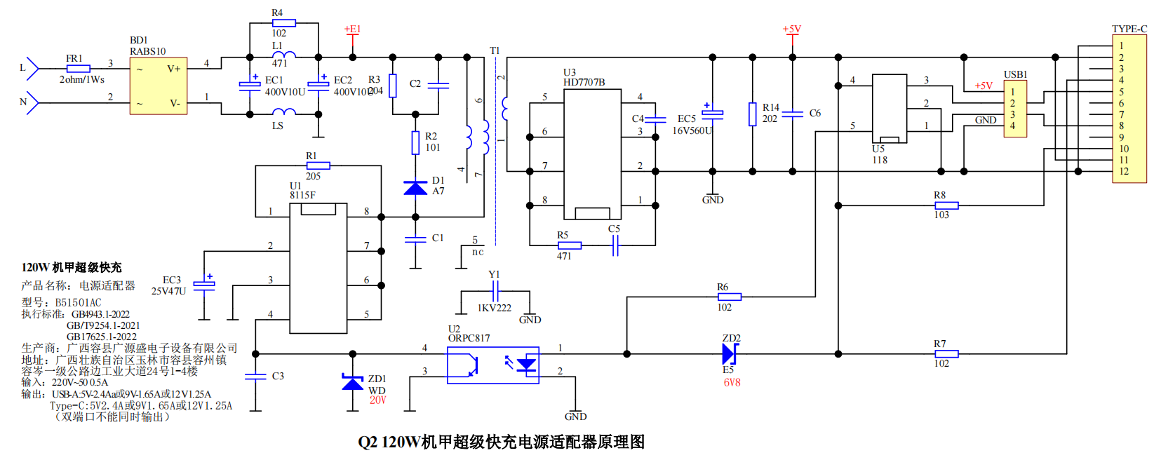

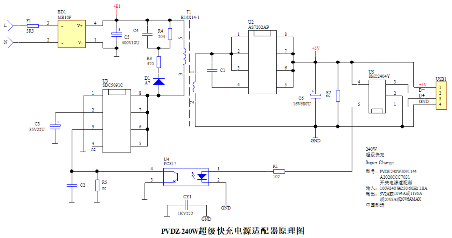

Q2 120W机甲超级快充原理图.png (157.66 KB, 下载次数: 0)
2026-5-1 09:07 上传

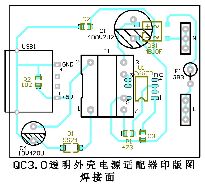

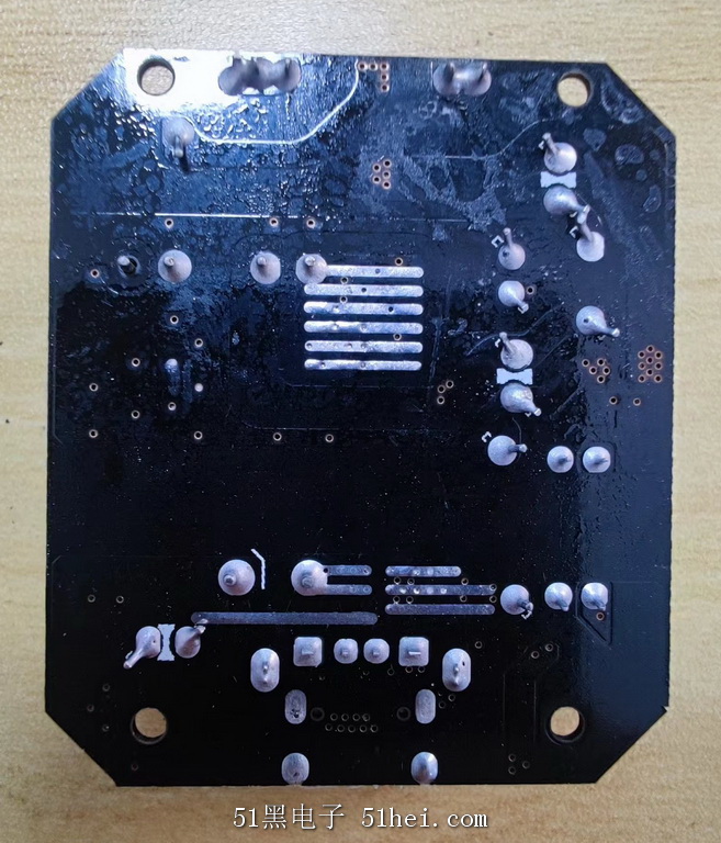

QC 3.0透明外壳印版图焊接面.png (96.38 KB, 下载次数: 0)
2026-5-1 09:08 上传

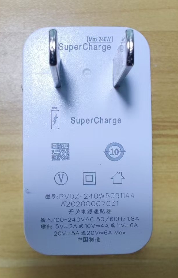

chxelc 发表于 2026-5-14 08:27 型号是“120W”不代表功率是120瓦奸商无底线啊
