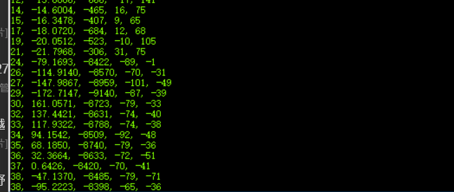

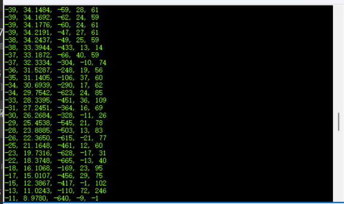

利用正点原子旧版的MPU6050程序做了一个扫频程序,想要得到PWM与姿态角的关系,但是角度出来问题很大,直接从30度内跑到100+,后面有附带情况,附件的图片读取格式是PWM偏移量-角度信息-角速度信息,现在已经知道的是MPU6050直接运行例程是没有问题的,非常灵敏。但是想办法加入控制舵机并且读取姿态角就出问题,试过很多办法了,修改IIC速率减少影响,提高主程序到100Hz匹配DMP速率,但是都会出现这种情况。下面是我的程序,请大佬们过目!
