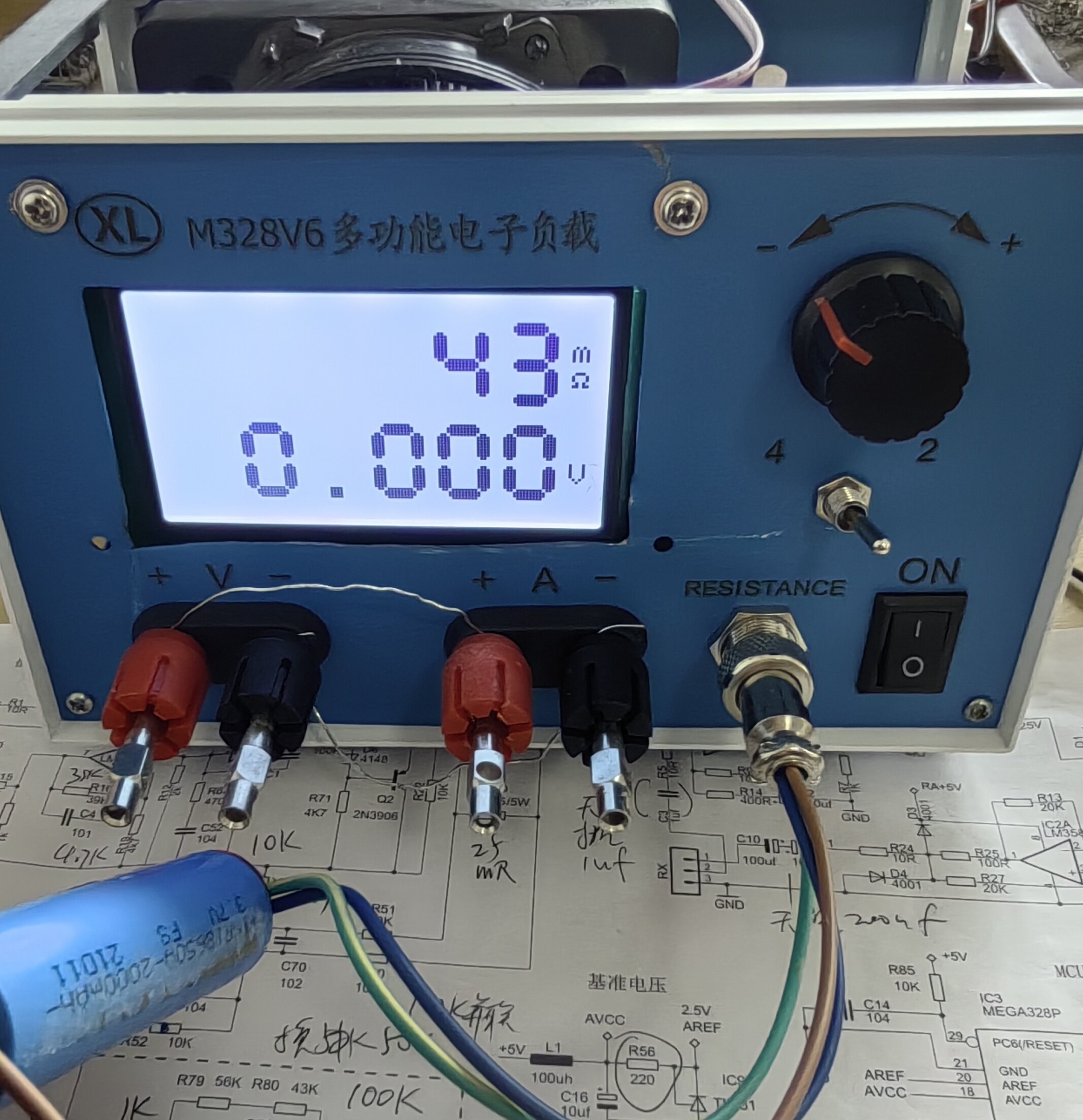

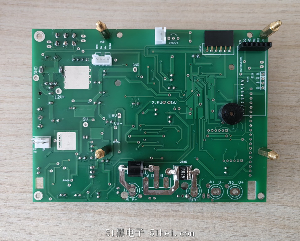

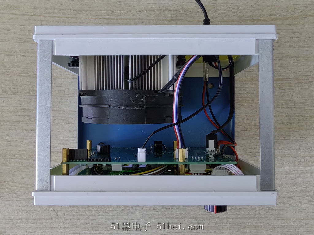

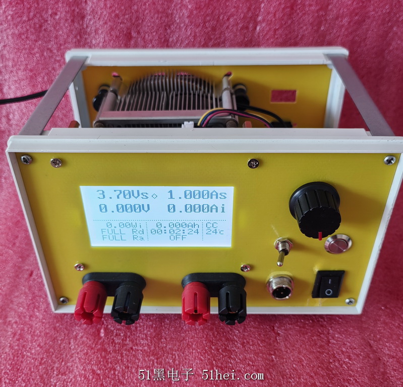

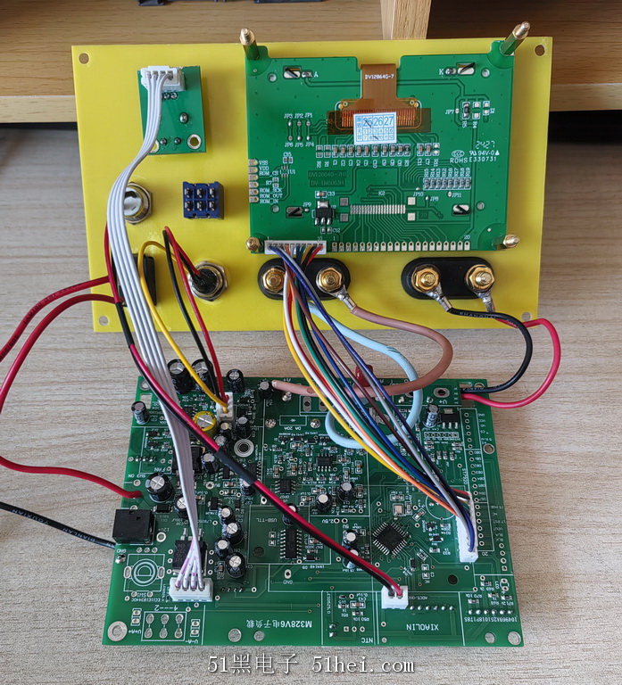

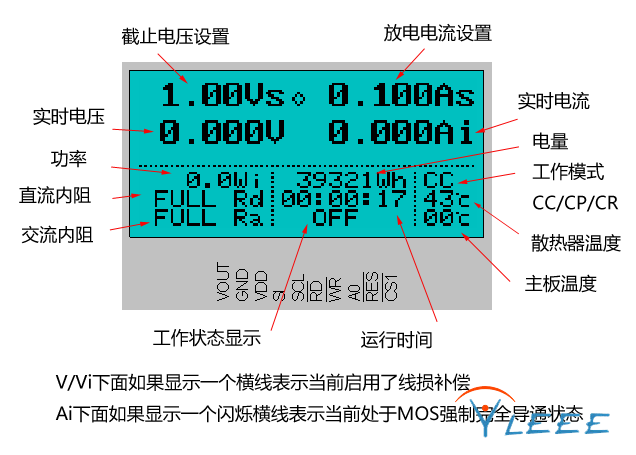

仿制M328多功能电子负载内阻测试仪12864屏(M8V6负载升级版)
ID:292392 发表于 2026-5-2 07:25 | 显示全部楼层 |阅读模式

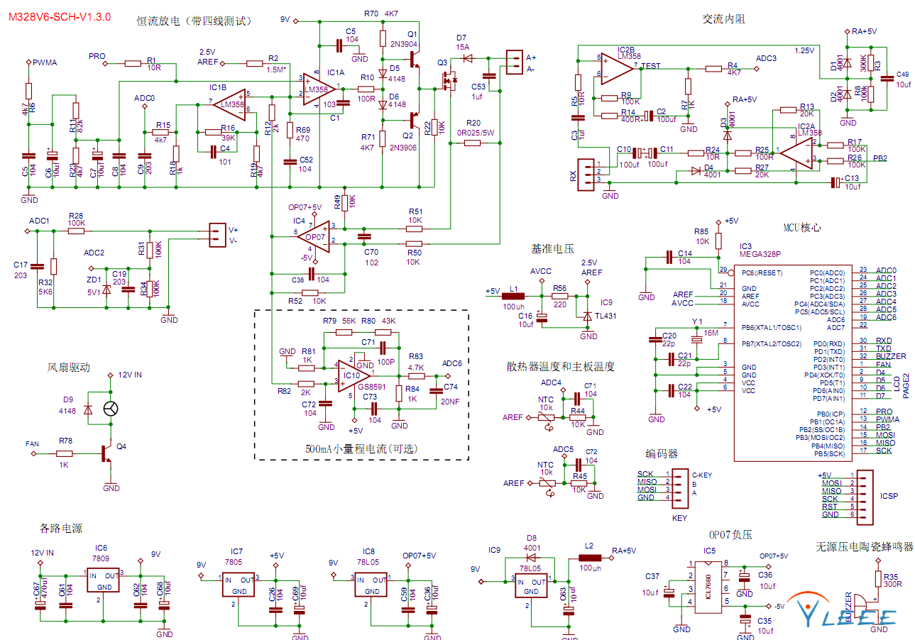

老师的技术贴:
电路图:

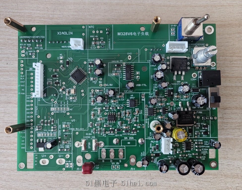

画板打板焊接好(耗时半个月)

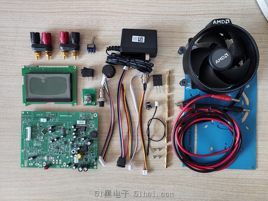

准备材料元件,焊接组装样机:

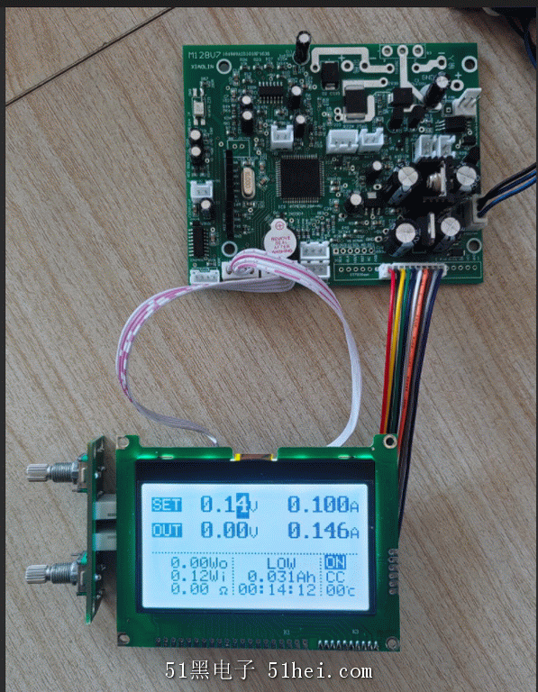

下载程序点亮:
菜单,功能描述
测试一个拆机电池内阻:

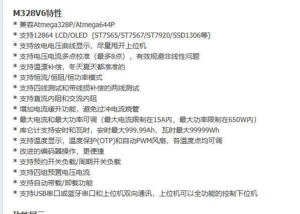

最后附上老师超详细技术文档: M328V6电子负载用户手册.pdf (1.38 MB, 下载次数: 0)
感兴趣的小伙伴可以了解一下。
