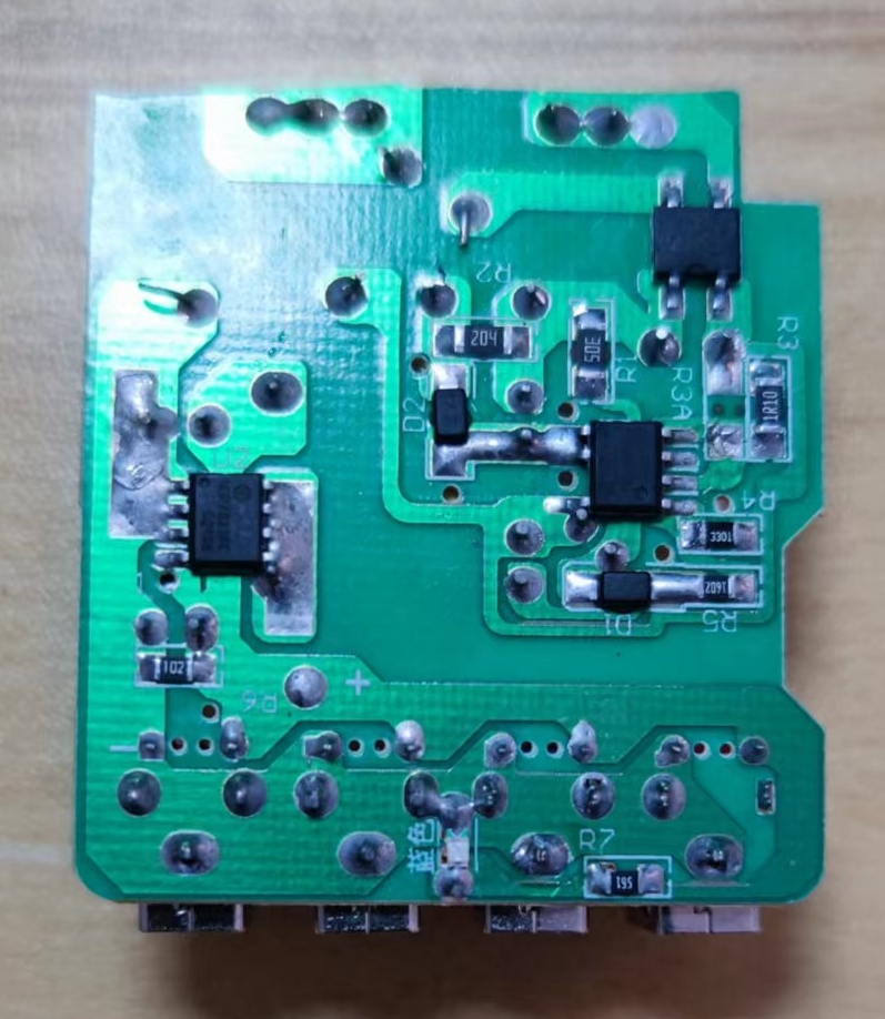

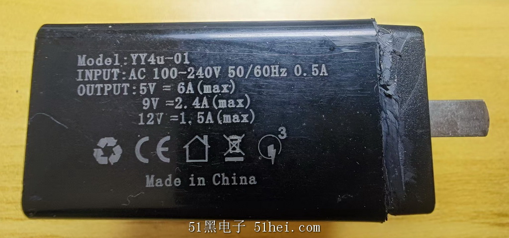

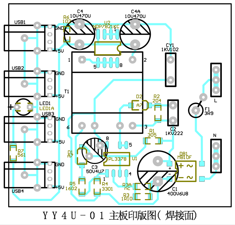

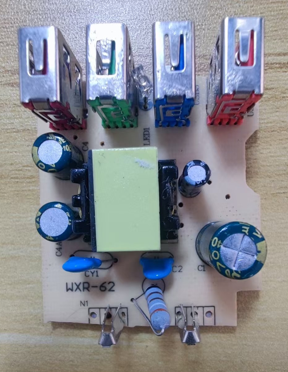

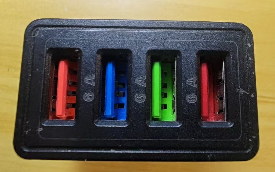

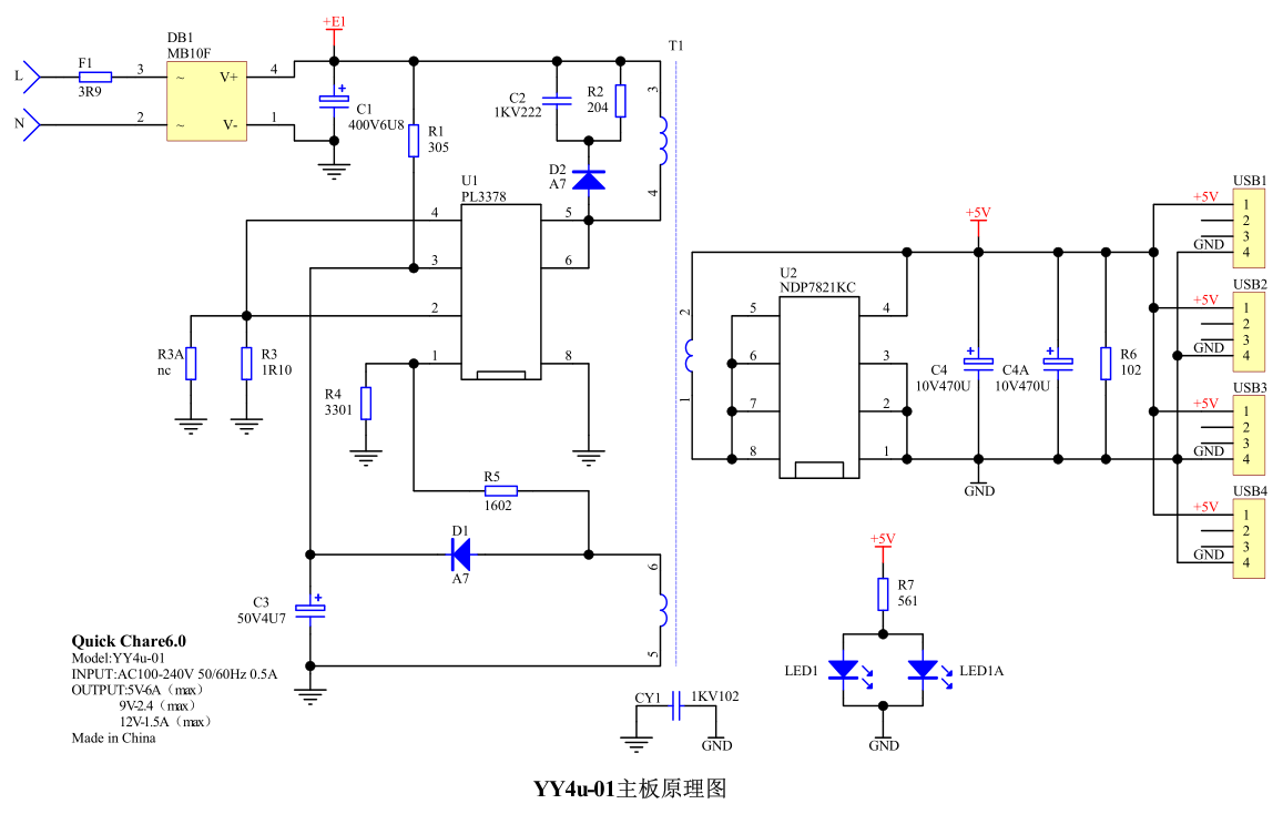

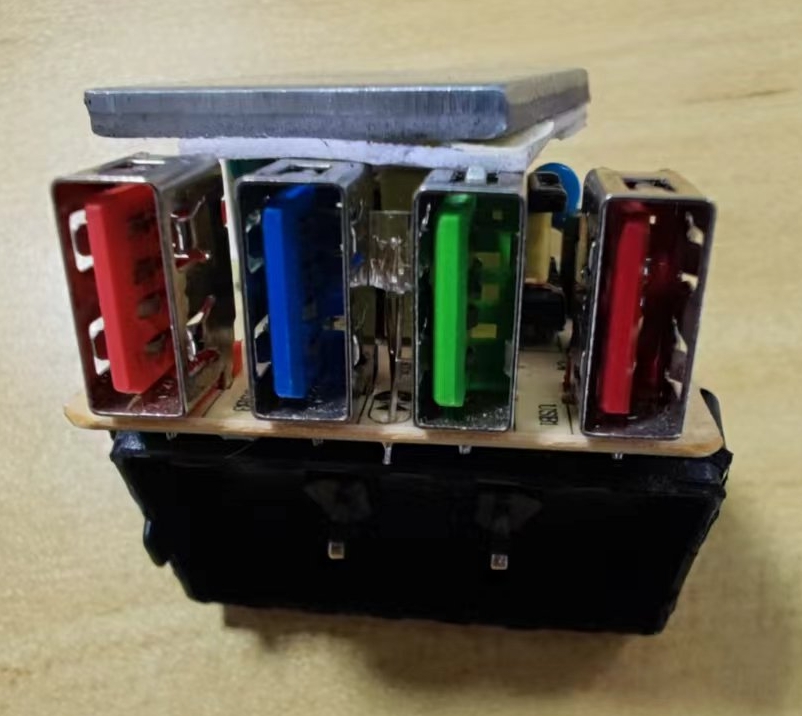

20.YY4u-01 4口手机充电器
(特征照片):

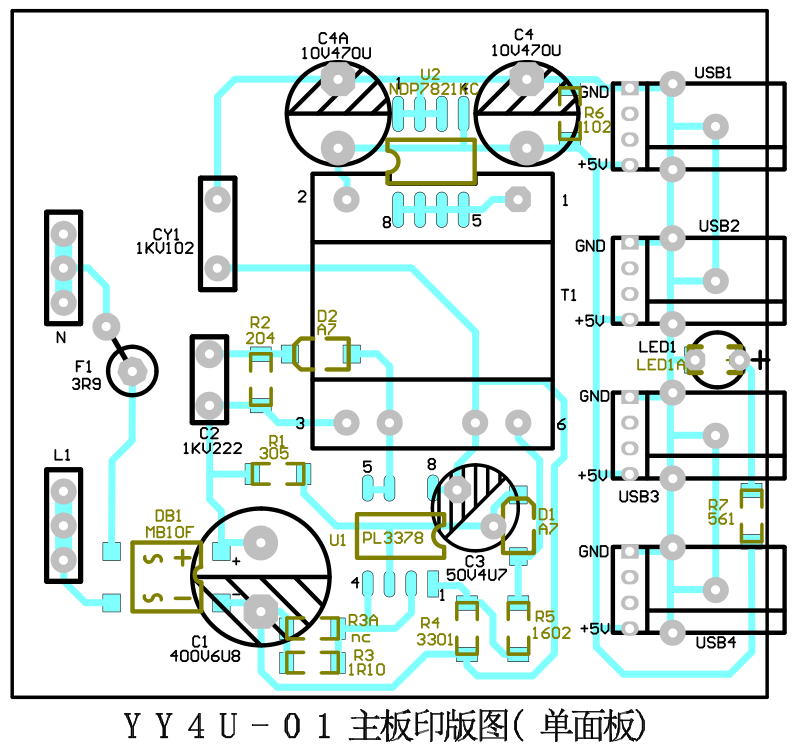

(2)印版图:
(3)原理图:

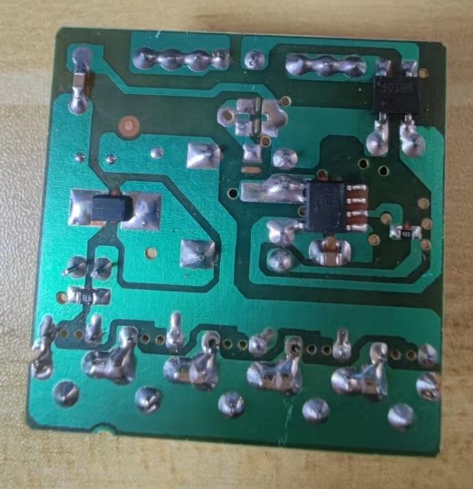

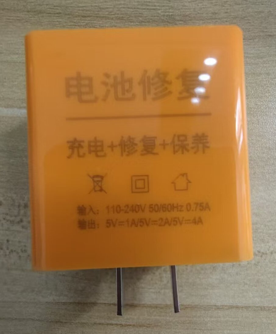

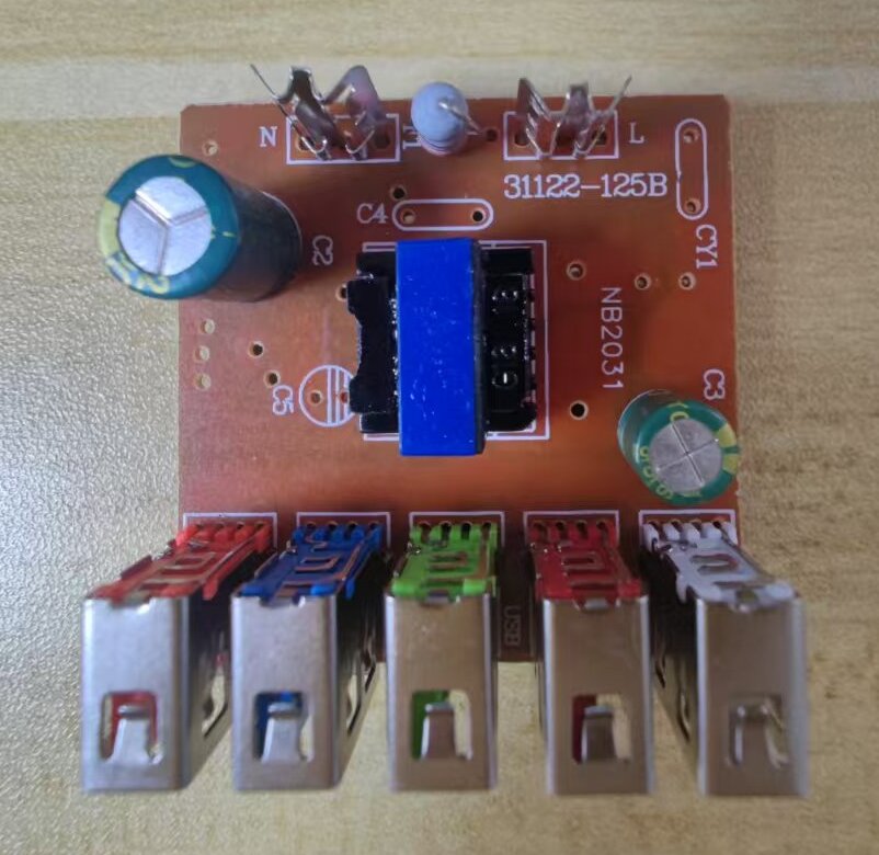

21.电池修复5USB口手机充电器
(1)特征照片:

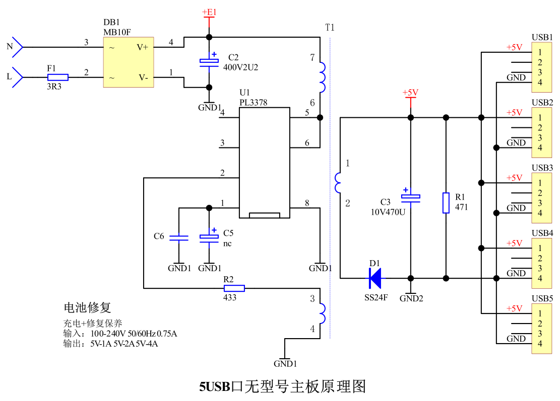

(3)原理图:

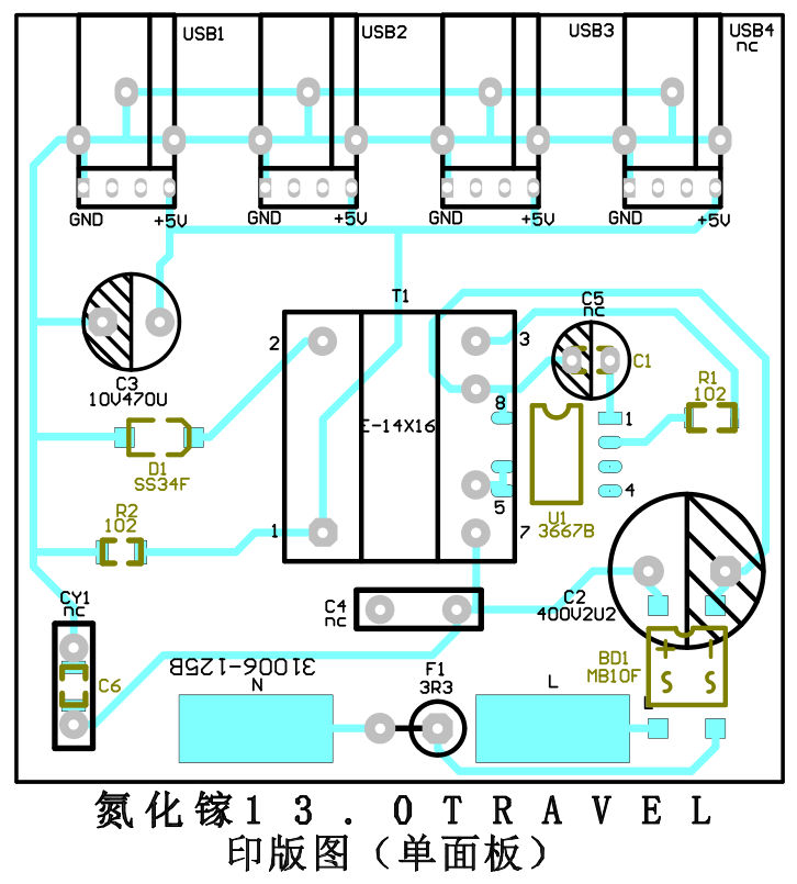

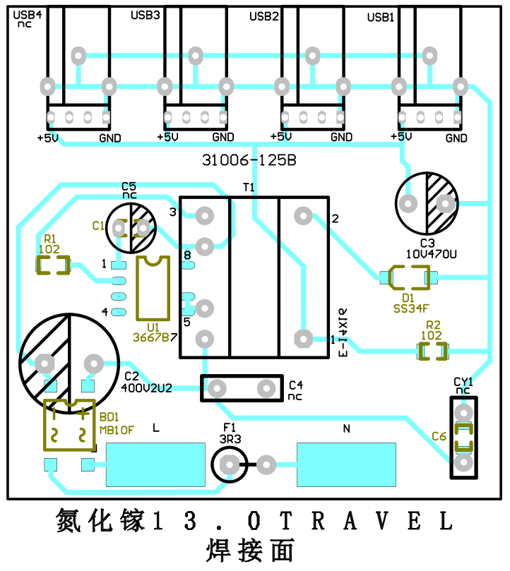

电池修复 ? 氮化镓 ? 原子笔 ?
ID:1167950 发表于 2026-6-9 09:34 | 只看该作者
有些商家对自己的商品胡吹乱捧,此即一例。什么氮化镓,什么电池修复,不知从何谈起。不把原理图还原出来,很容易受到蒙蔽。

省元件省到极致

根据资料可以得知。充电器输出电压的波动小的话,只能延长电池的使用寿命,但是要有明显效果,还是建议采用科学的电池使用方法。对于″氮化镓″
