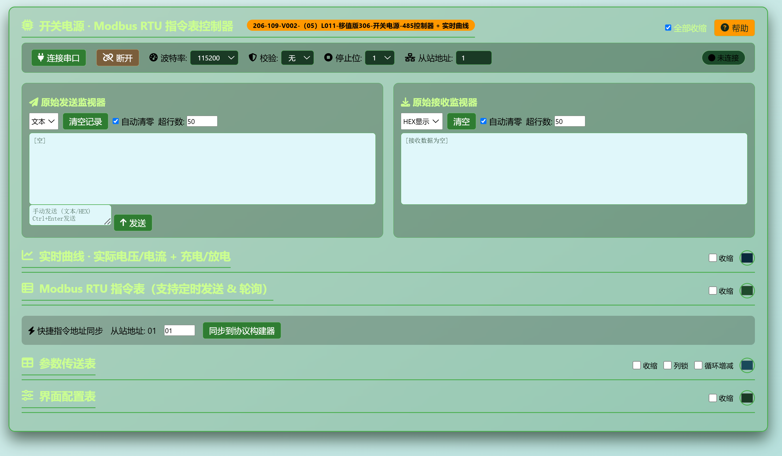

直接用HTML上位机接入485串口,控制开关电源,做充电用 直接降DCDC成本
ID:636442 发表于 2026-5-3 16:51 | 显示全部楼层 |阅读模式

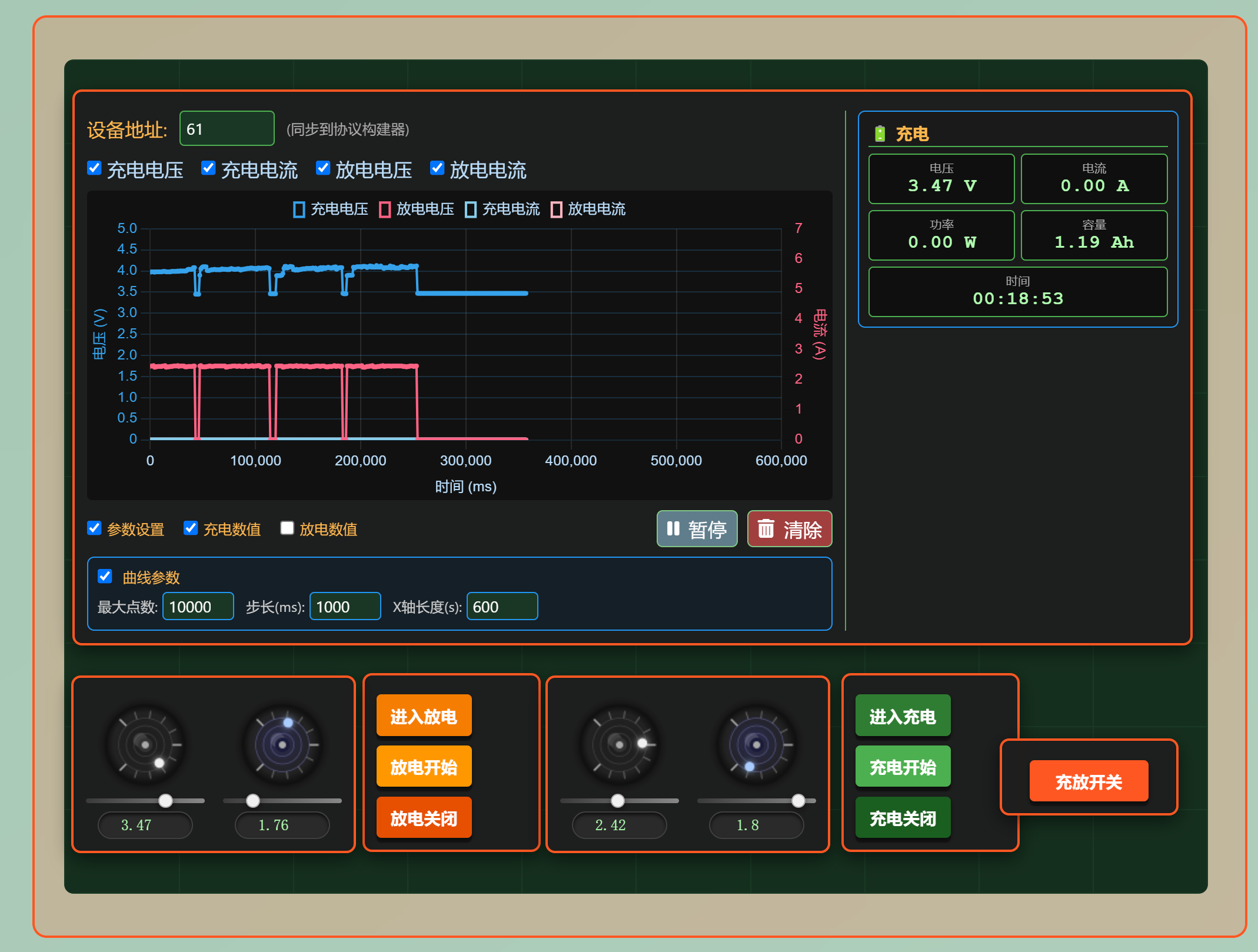

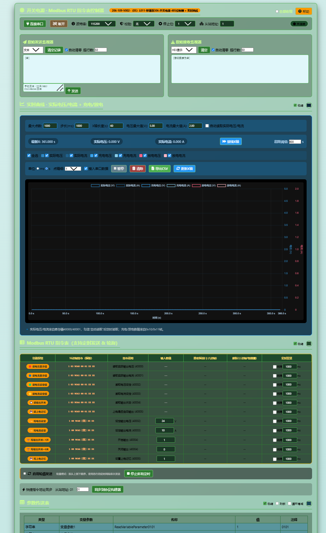

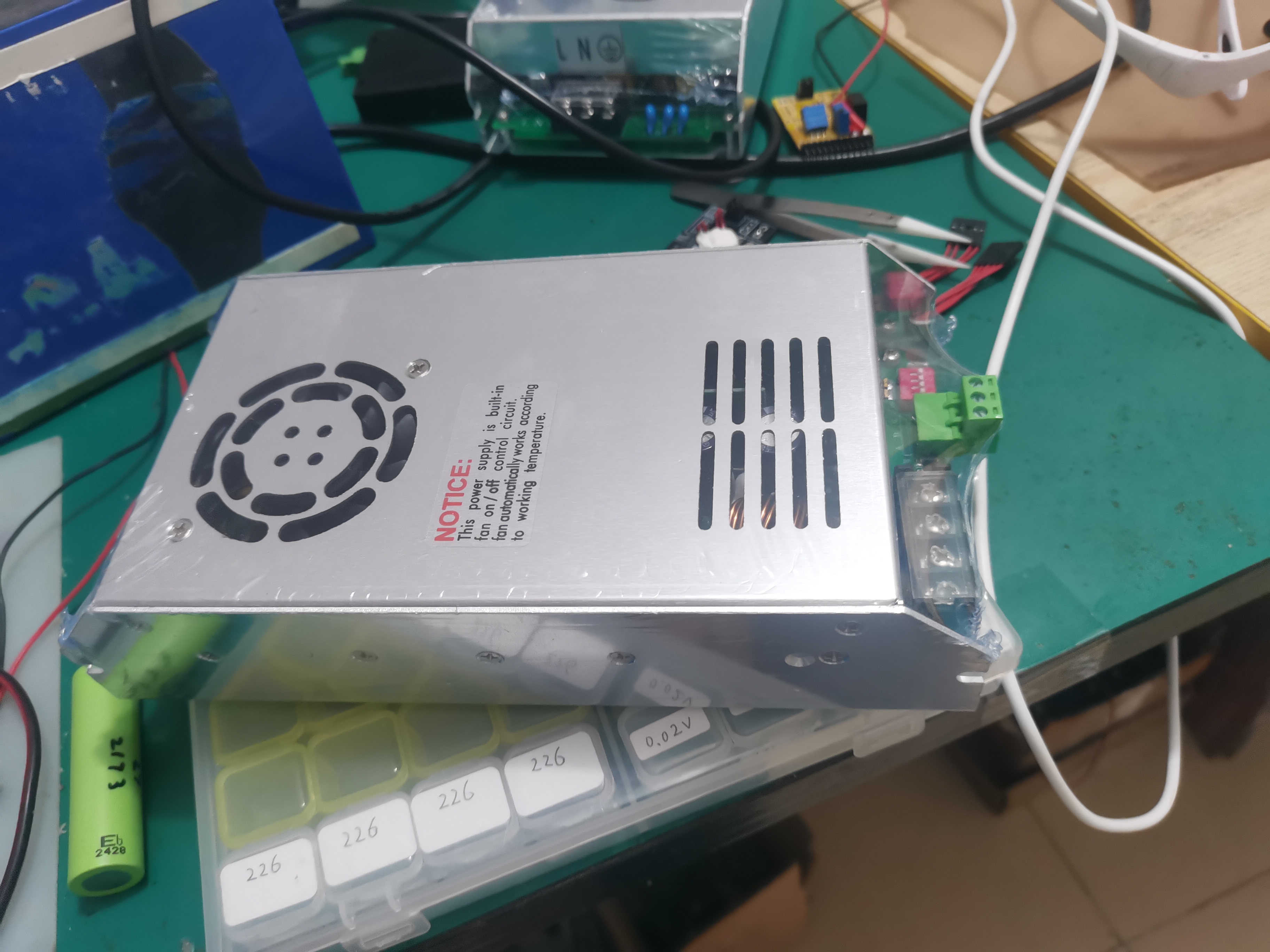

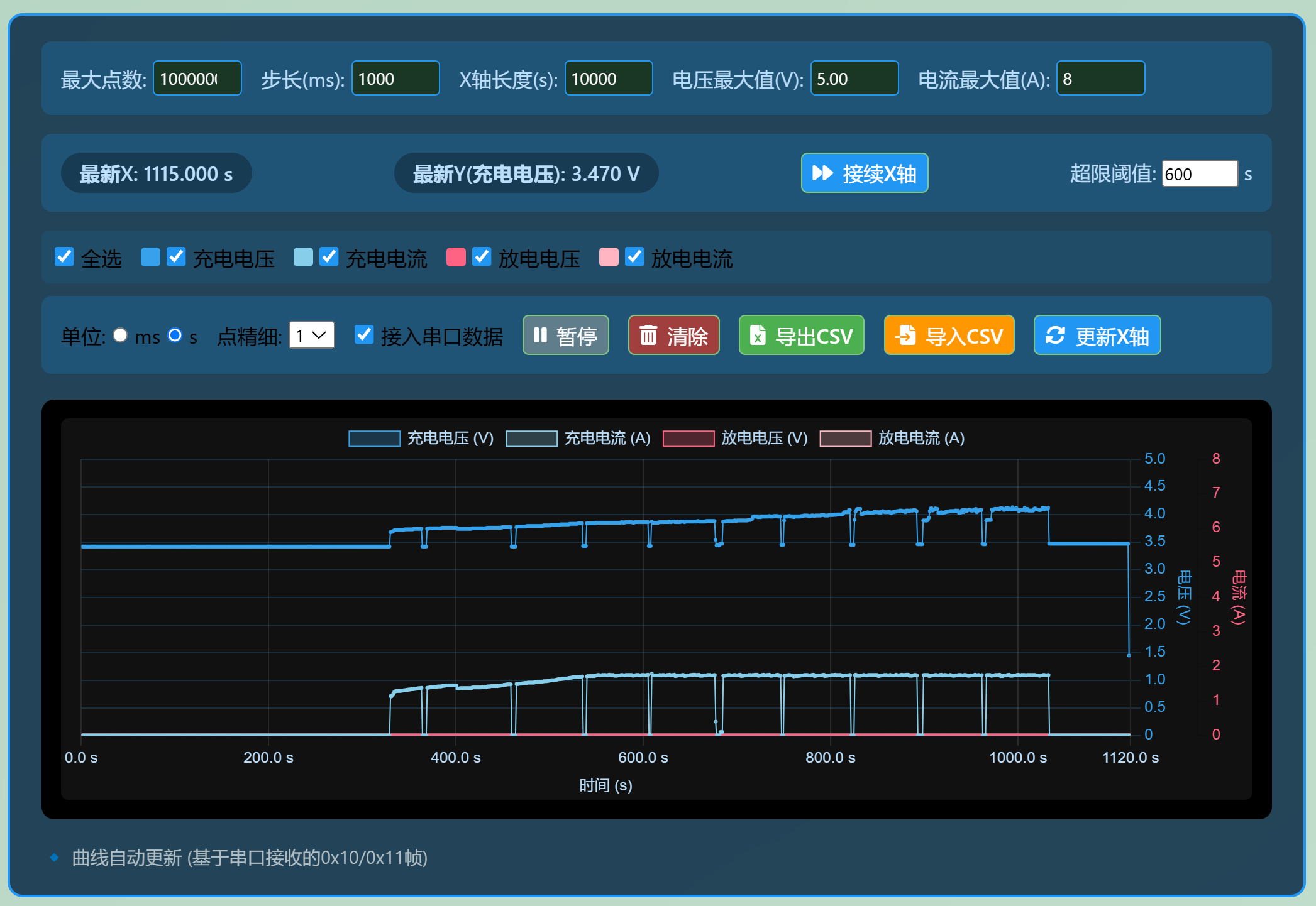

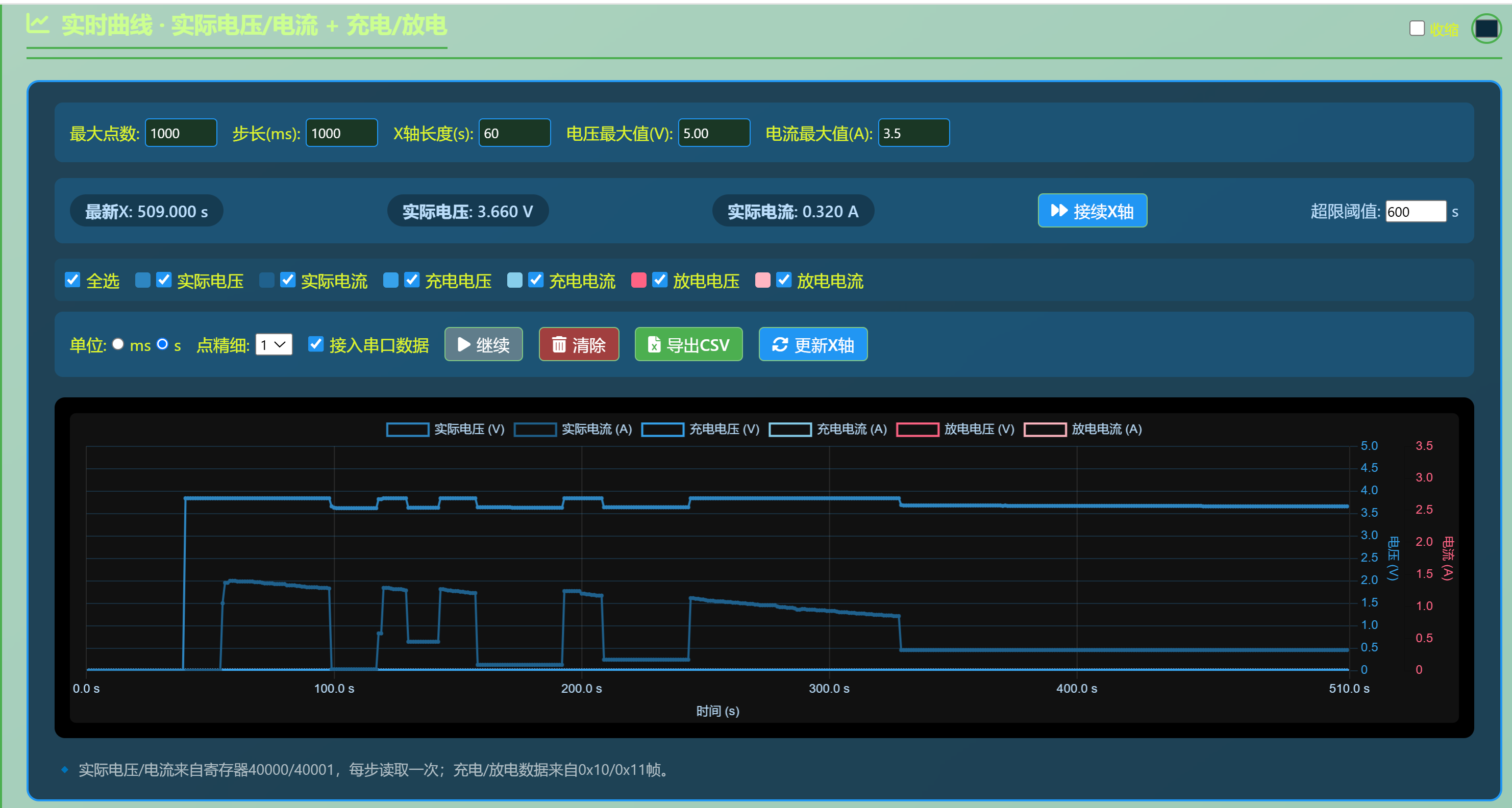

1、目前在大功率50~200A的锂电池上,如果用
开关电源+DCDC控制恒流,控制恒压
在设计DCCD控制上难度越来越难,而且成本越来越高。
2、是否能直接用 控制开关电源本身,当成一个大的AC转DC,直接做成恒流,恒压?
经过 多种实验,还是可以的。
而且,还能做电流并联扩大电流从50A扩大到100~200A。
3、在测试过程,开关电源正常功能,比多加一个DCDC的发热量少。
缺点就是,恒流的精度可能没有专用的DCDC那么好。
但,在充电过程,这个已经足够用了。
