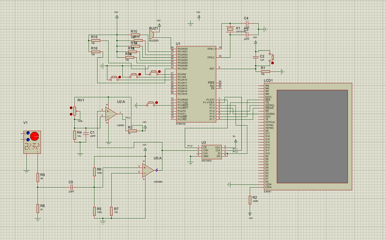

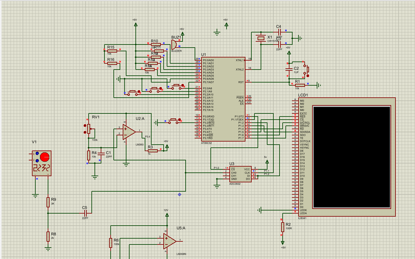

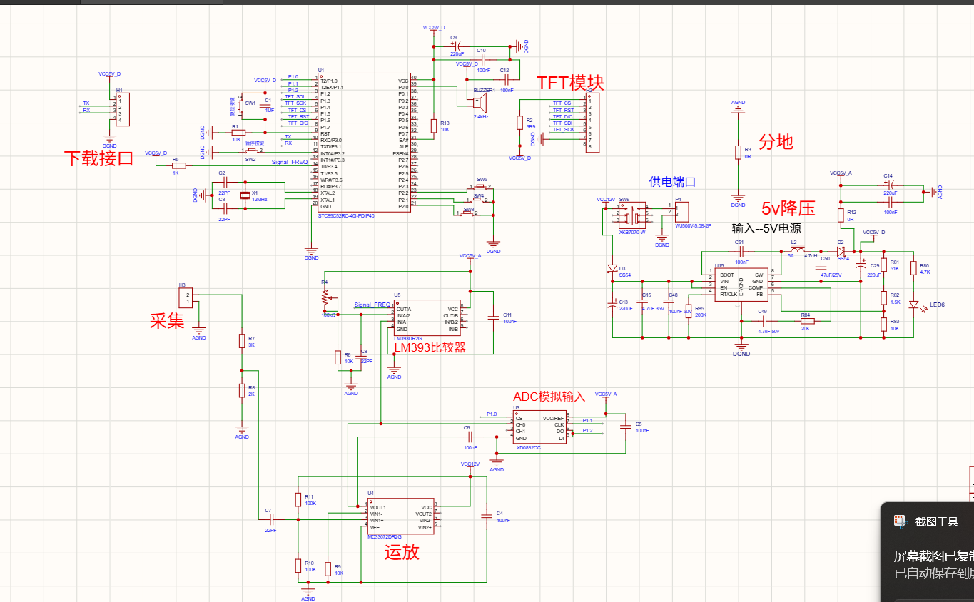

我打算自制一个基于STC89C52的单片机作为51单片机课程的课设,从网上找了个用STC60作为主控芯片的方案,想着自己添加一个ADC0832去实现相同的单片机功能,现在画了一个仿真图想试试效果,但是下进去代码之后就没有任何显示,经过了豆包和deepseek一块检查,一直在改代码,现在想求助一下,请问我的仿真连线有什么问题吗?附上我的原理图,请求大佬出手相助。
这个示波器用的是STC89C52作为主控芯片,MC33072,ADC0832作为数字信号和模拟信号的输入,加了个LM393作为频率记录,降压芯片用的是SCT2450
现在就是想问一下硬件方面有没有问题,因为我还不熟悉代码,所有代码都是用AI帮忙编写的。
这里是下载了代码之后的效果
这里是下载了代码之后的效果
这是没有启动的情况
这是没有启动的情况
这是我的示波器原理图
这是我的示波器原理图
ID:1170740 发表于 2026-5-8 17:02 | 显示全部楼层
joyb 发表于 2026-5-7 14:54
有STC60这个芯片吗
这是一个前缀,这个前缀的51芯片有内置ad,但是我用的是stc89c52
ID:844772 发表于 2026-5-8 09:04 | 显示全部楼层
发表于 2026-5-7 18:57
我刚刚试了一下,直接把信号发生器连接在c52的P1.0口
你就单单写一段LCD程序,试试能不能显示呗。这种问题要每个模块分别试试,再组合。

还有就是我仿真的时候会弹出两条警告:1,simulation is not running in real time due to excessive CPU load。
这句的意思是由于CPU负载过高,仿真无法实时运行。
2,Simulation must be paused whilst measuring。
这句话的意思是进行测量时,必须暂停仿真!
或许这两个是解决我的问题的关键呢。
ID:1170740 发表于 2026-5-7 18:57 | 显示全部楼层
glinfei 发表于 2026-5-7 10:43
除了电压有点高,看不出哪错,建议就画条线,看看是否能行。
我刚刚试了一下,直接把信号发生器连接在c52的P1.0口也无法输出波形

ID:1170740 发表于 2026-5-7 18:47 | 显示全部楼层
礼盒先生 发表于 2026-5-7 18:05
看着没有什么严重的问题,
或许你可以先不接放大器电路唷,随便接个电压进去,看看能不能打印出来,
如果 ...
没接运放的时候也是黑屏,好像没什么变化
这是我没接运放之后的效果
这是我没接运放之后的效果
ID:1170740 发表于 2026-5-7 18:41 | 显示全部楼层
taotie 发表于 2026-5-5 19:31
查看仿真里的示例“Adafruit LI9341 TFT LCD Demo”如何接线的!!
仿真里ili9341的接线对应的分别是P1.3->SDI/SDA  P1.4->D/C/SCL  P1.5->CS  P1.6->RES  P1.7->WR/D/C
LEDK->GND  LEDA->100R->+5V
