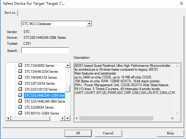

打开Keil uVision5,点击菜单栏 Project > New uVision Project...。
二、选择芯片
在弹出的“Select Device for Target”窗口中,下拉并选择“STC MCU Database”。然后滚动列表,找到并选中“STC32G144K246 32bit Series”即可。

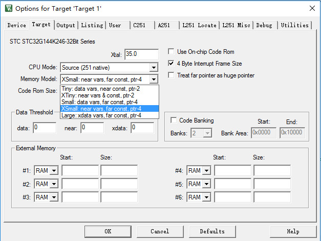

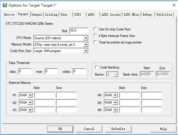

点击工具栏中的魔术棒,即可出现配置界面。
1、设置内存模型:Target标签页上,“Memory Model”默认为Tiny,
需要将其”设置为“XSmall”模式。这个模式下变量默认存储在edata区域,存取速度快,并为堆栈留出足够空间。将“4 Byte----”打勾。

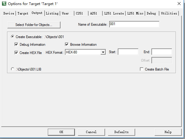

2、设置编译输出
打开Output,将Create HEX File打勾。
其他根据需要设置。
