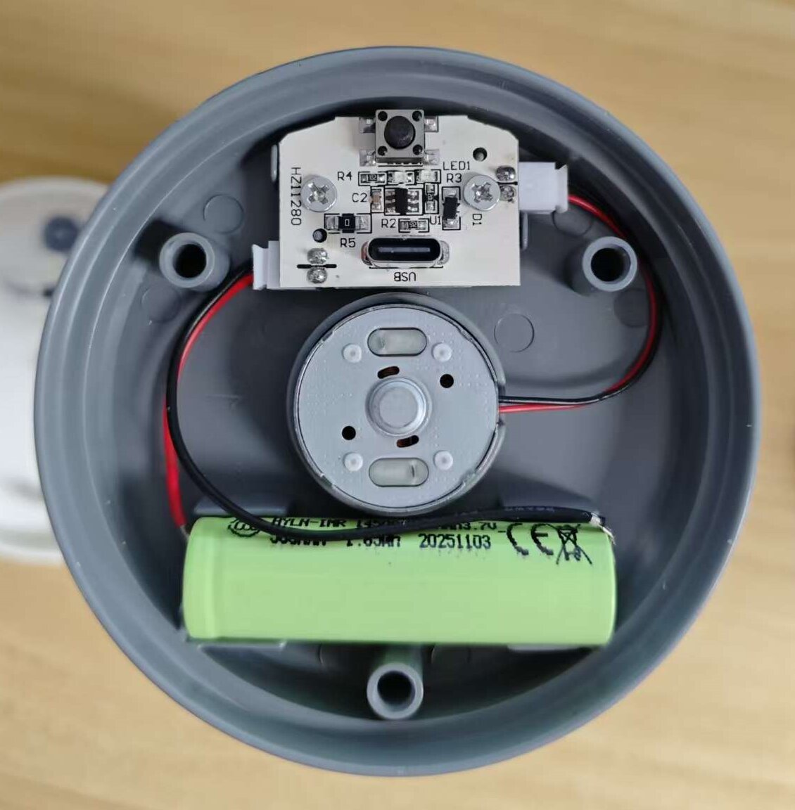

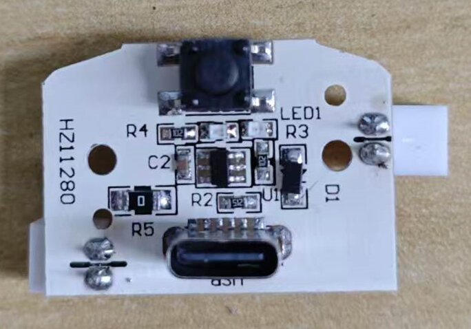

2.RM-04型电动咖啡搅拌杯
(1)特征照片:

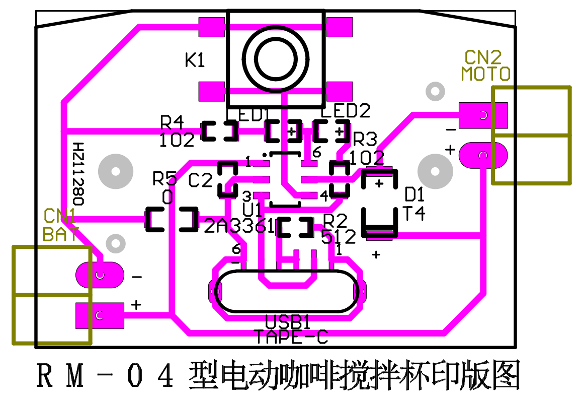

(2)印版图:

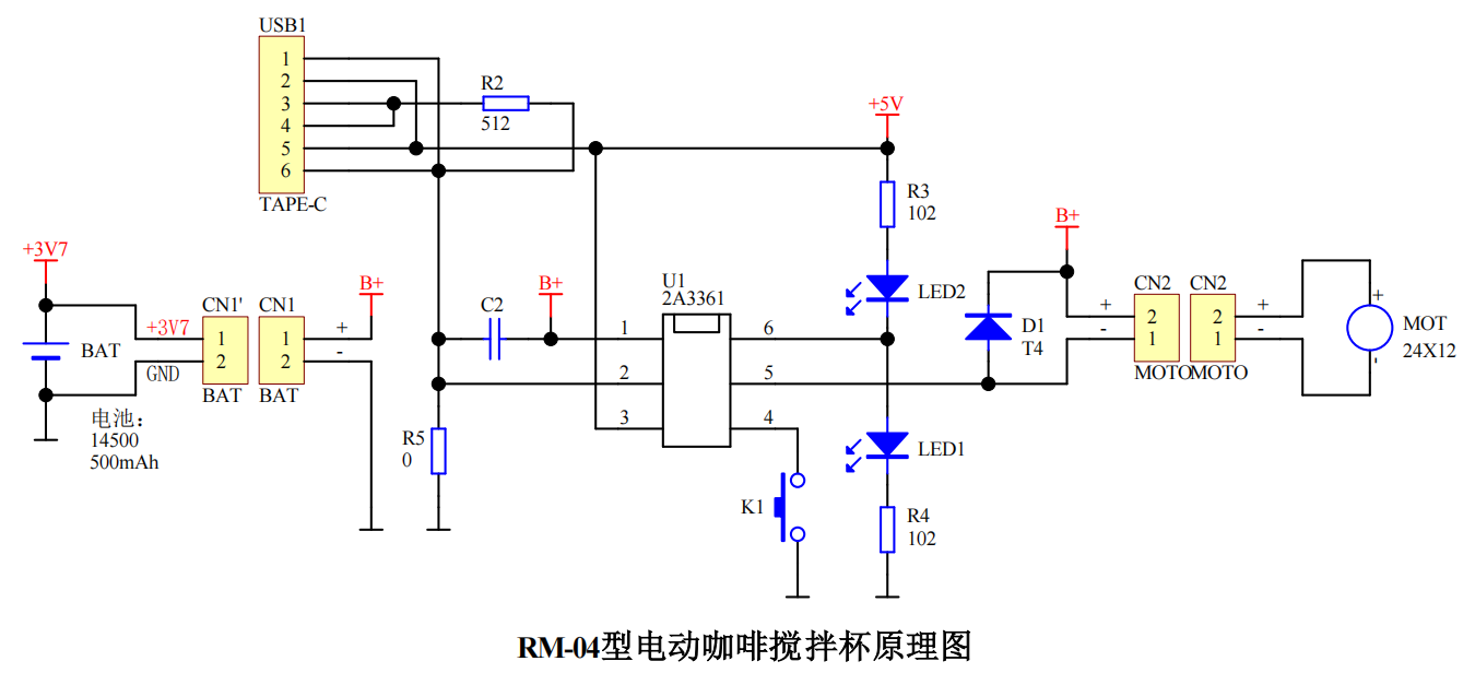

(3)原理图:
