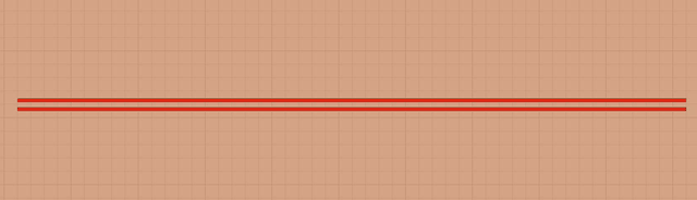

具体到PCB设计图就是下面那样了:

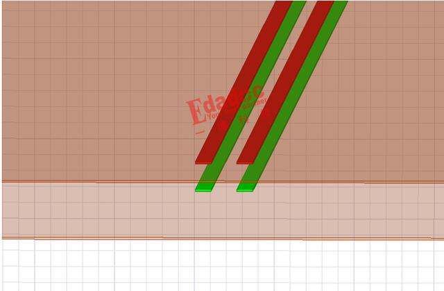

这把走线速率说高倒也不是很高,就2Gbps的样子,我们截取中间大概1inch的相邻层相邻层走线来仿真下串扰,模型就像下面那样了:
然后我们从它们的横截面看过来,就能很清晰的看到GSSG的结构了。

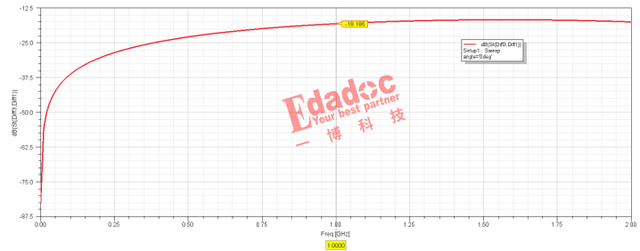

那么大家猜猜,就1inch的相邻层走线,串扰能去到什么量级呢?估计大家觉得应该没啥串扰吧,毕竟速率就1-2Gbps,长度也就1inch,正常没啥问题吧?
可恶,真小看它了,居然连-20dB都没有,什么概念?-20dB就是大概有十分之一的能量互相串扰,-20dB都没有,也就是超过十分之一了啊!1个inch都这样子了,真不敢想象多几个inch会差成什么鬼样了……

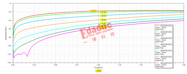

转啥?这次我们就不旋转板子了哈,转的是高速线本身!例如其中一对保持不变,我们去对相邻层的另外一对进行一定角度的旋转。一定角度是多少啊?这个问题问得好,例如下面的1度到6度的动图变化:
大家是不是已经充满疑问了,这样就稍微转一点点,串扰能有啥帮助嘛?那我们就看看从1度到6度旋转后的串扰变化结果就知道了,如下所示:
红色的曲线是原来不旋转的串扰结果,然后旋转的角度越大,是不是突然很惊奇的发现串扰结果刷刷的变好。从1度的21dB,到6度的直接就减到58dB去了。还真不止好一倍,都快好出2倍啦!
所以说嘛,别一遇到相邻层走线就慌,其实只要速率不是非常非常高的话,还是有不少方法能改善的,当然前提是你除了懂PCB设计之外,还需要再有一丢丢的理论知识的支撑哈!
