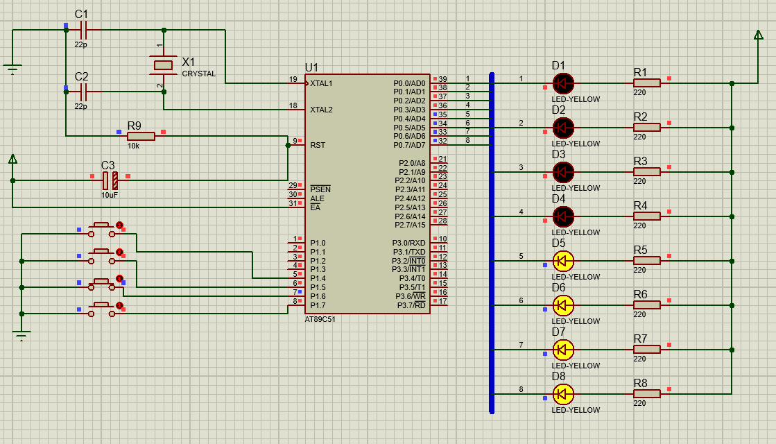

OK这是第二次的实践,前来记录一下
麻烦大家多多指导谢谢!

整体图(proteus仿真原理图)
整体图(proteus仿真原理图)

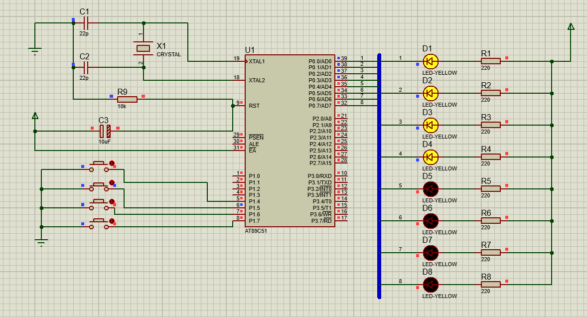

第一个按钮按下灯逐个亮起效果图
第一个按钮按下灯逐个亮起效果图

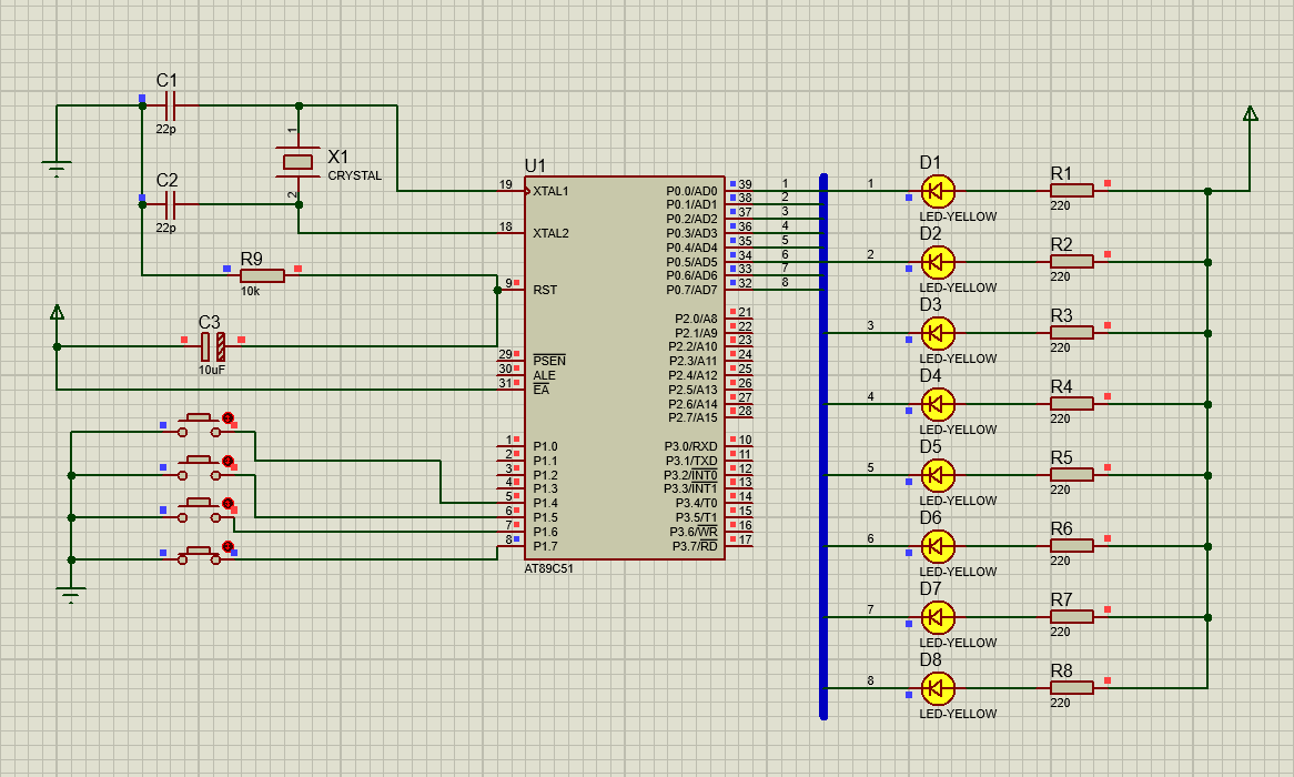

第二个按钮按下前四个灯亮效果图
第二个按钮按下前四个灯亮效果图

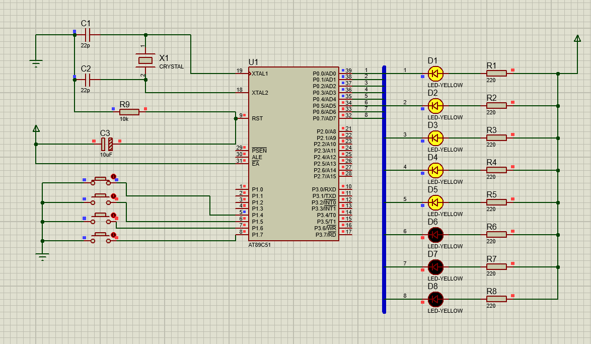

第三个按钮按下后四个灯亮效果图
第三个按钮按下后四个灯亮效果图

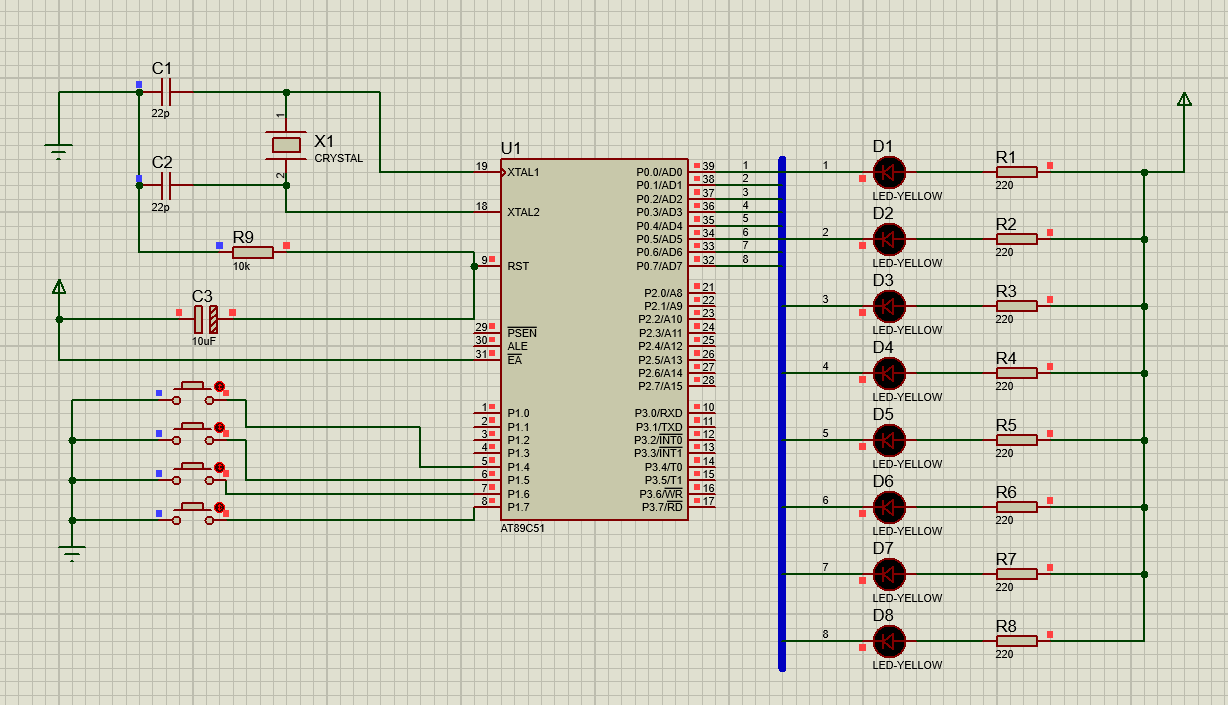

第四个按钮按下灯全亮效果图
第四个按钮按下灯全亮效果图
