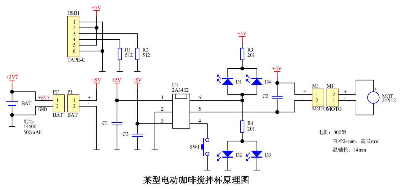

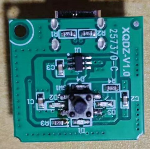

3.某型电动搅拌杯
(1)特征照片:

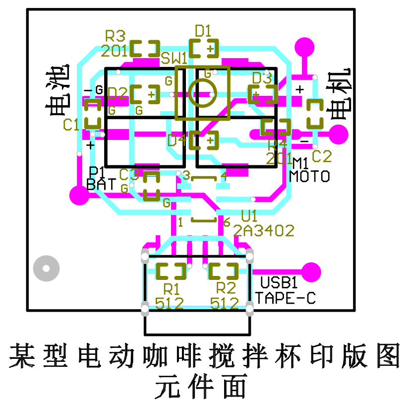

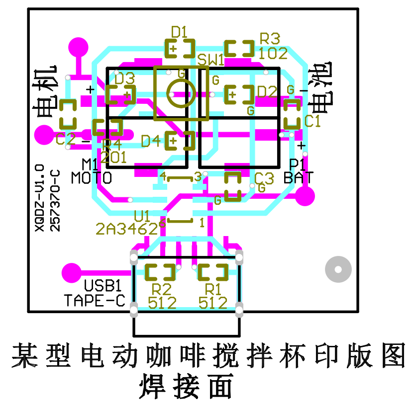

(2)印版图:
(3)原理图:

ID:1064915 发表于 2026-5-18 16:16 | 只看该作者
D1-D4为什么并联
ID:88256 发表于 2026-5-18 18:44 | 只看该作者
很粗心,一眼看到有那么多的LED,再一看,5V供电,仅有的外设-电机不需要升压,那么R3接5V+是不可能点亮D1、D4的,核对了一下PCB,R3接的是BAT+,再看P1,竟然也接+5V,其它的没有核对。
ID:88256 发表于 2026-5-18 21:28 | 只看该作者
joyb 发表于 2026-5-18 16:16
D1-D4为什么并联
估计按键帽上有一圈可以透光的,两个LED可以让按键两边一边一个,亮度就比较均匀,不会一边是亮的一边暗不美观。而串联驱动电压不足,并联就够了。
ID:1167950 发表于 2026-5-22 10:19 | 只看该作者
首先感谢大家对“拆机理电路”系列文章的关注,有不同意见是好事,事情越辩越明。
需要说明的是,本系列文章是“拆机理电路”,注意是“拆机”,因此所针对的电器电路都是已经商品化的,不是笔者设计的。笔者只是尽量无误的还原电器电路。至于电路中为什么要用到某器件,它的作用是什么,都只能分析+猜测。根据网友的意见,笔者说明如下:
1.D1-D4发光管是原有的,两两并连的原因,我认为网友hhdsdy分析的很对。应当是为了使按键两边的亮度均匀。
2.D1D4画反了,更正如后,对网友表示道歉!U1的6脚有一定的驱动能力。当6脚为高电平时,D2D3点亮,6脚输出电流;当6脚为低电平时,D1D4点亮,6脚吸收电流。
3.在充电时,电池电压为4.2V,放电时,电池电压由4.2V向下滑动。该电压标为+5V不妥,应改为+3V7。
附修改后的原理图:
ID:860003 发表于 2026-5-28 09:31 | 只看该作者
两块钱的电路。
ID:1167950 发表于 2026-6-4 09:53 | 只看该作者
这种电路板如果丢在废品堆里,在外行人眼里毫无价值。但是它凝结了开发人员多少心血。我们应当吸取他们的知识和经验。
