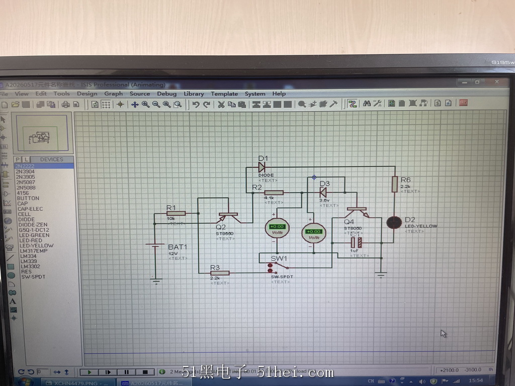

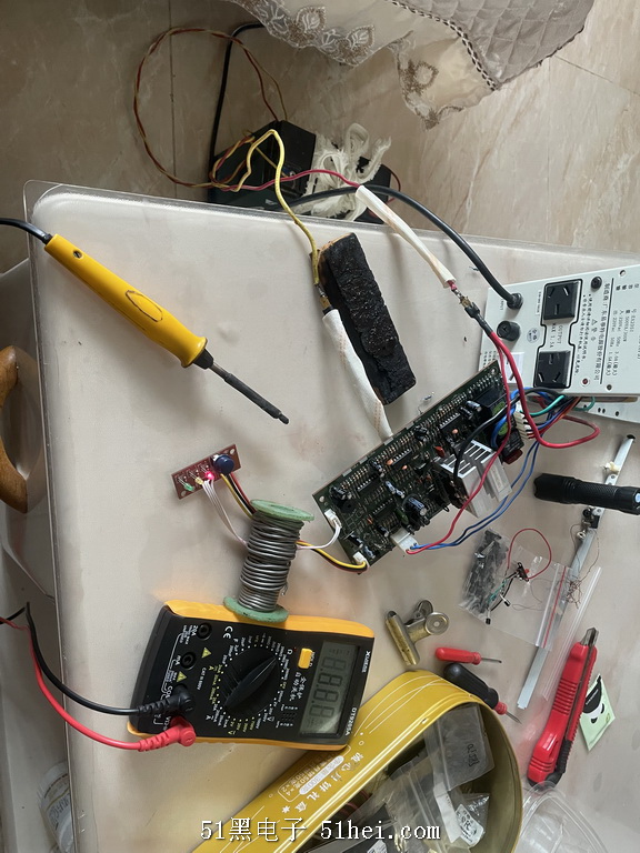

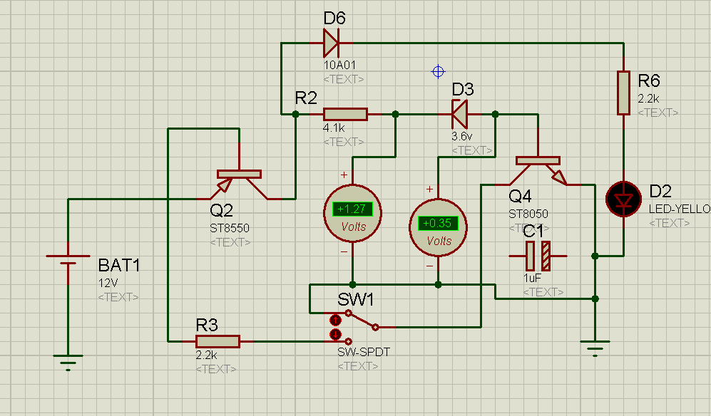

近日我的一个EA2015UPS放那里没有用拿出来就不能使用了,接上12V电源开机根本没有反应,插市电也没有反应,最后经过检测开机按键按下后发现根本没有工作电源的,仔细检查破析电路后估计是Q2与Q4有问题样,就拆下测量是Q2坏了,换上一个好的ST8550后测试开机终于没有问题正常使用了 呢! 可是那个开机电源就一个Q2与Q4相互的工作原理我有点弄不懂的,怎么按下开关后Q4就可以使Q2导通输出了12V电压了呢!Q4导通的基极电压是怎么来的呢?请高手朋友给详细讲解一下Q2与Q4工作原理吧!谢谢啦!这个是仿真里面的Q2与Q4工作原理电路图
ID:88256 发表于 2026-5-18 21:23 | 只看该作者
常态下,C1被SW1短路放电,当SW1按下时,12V-Q2.e-Q2.b-R3-SW1,对C1充电,C1两端电压不能突变,相当于R3的右端接地,而R1与R3的分压足够使Q2饱和导通,因此Q2.c输出12V电压,经R2、D3、Q4.b、Q4.e到地,Q4饱和导通,使R3的右端电压维持接近地电位,就可以让Q2持续导通了;而SW1开关复位后,Q2无基极电流,Q2截止,12V切断输出。

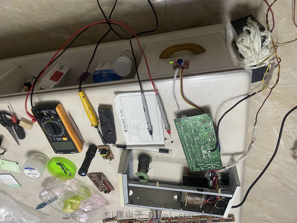

谢谢朋友讲解,有的明白的了!!还有一个问题不明白,我最后用实物三极管.二极管.电阻按照这个图重新搭建了这个电路,没有加电容的按下开关也能正常输出12V电压点亮LED的,这个工作原理又是怎样的呢??

拆掉R3一端应该就无法输出了吧?那么不拆R3拆Q4呢?理论上来说,除非线路板或者Q4的ce结漏电,否则就不应该输出12V。还有一种情况,那就是你把SW1接错了,SW1的上端点(接地的那个脚)和中心头互换了,这时候不单C1不装也行,Q4不要也一样可以输出的,也可以关闭输出。

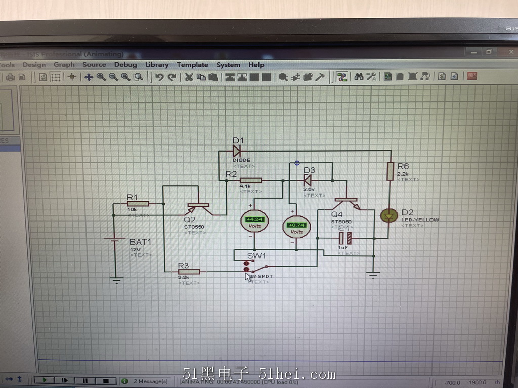

我用实物三极管.二极管.电阻完全按照仿真这个图重新搭建了这个电路,只是没有加那个1uf电容的,线路开关连接经过多次检查!!也是按照那个仿真图的接法连接的,现在就是按下开关也能正常输出12V电压点亮LED的!!这个Q2导通的基极电压又是怎样来的呢??在仿真软件里测试不要电容效果也是一样的,按下开关那个LED也能点亮,真的弄不懂了!!

SW1的上端点接线我仔细检查了几次确认还是没有接错的,只是我这次没有接电容的,就还是可以正常工作,不知道这种状态下Q2,Q4又是的基极电压又是怎么来的呢!我真的弄不懂了!!!!

R1C1都不用一样可以导通,正反馈形成的。

我的理论分析能力也是不行,D3、Q4应该是作为低压保护用,就是这个电压阀值也太低了吧?R1是防止Q2误导通的,平时就把Q2.b拉高,至于C1,那是让Q4起作用的,SW1按下那一瞬给Q2初始导通用,待Q4介入后就没用了。这个电路要是没有C1,理论上开不了机,除非Q4的ce结漏电大到足以让Q2导通。

仔细又看了电路图通过D1输出后给U5.U6.U7.U8供电,R3连接D3那个连接点处还去了U8(LM339)的13脚了,应该就是整机正常工作后如果检测到电瓶低电压LM339的13脚就输出低电平Q4就截止关机了的吧!就是不明白开始开机时如果没有电容那个Q2的基极导通电压又是怎样来的呢!

“R3连接D3那个连接点”,这个应该是R2吧?果然还接有其它的电路,这样就说得清为什么要搞这么复杂了。Q2为什么会导通,前面就说了,你要么把仿真文件发上来给大家分析一下,要么就自己分析,把Q4拆开试试。

不好意思写错了,是R2与D3那个连接点!就是不明白开始开机时如果没有那个电容的话,那个Q2的基极导通电压又是怎样来的呢!仿真开机不要电容也能输出12V电压的,我用实物搭建电路后不要那个电容按键开关按下开机也可以输出12V电压的呢!!下面是仿真电路图文件朋友们都帮忙看看吧! A20260517仿真UPS开机部分.zip (17.34 KB, 下载次数: 0)

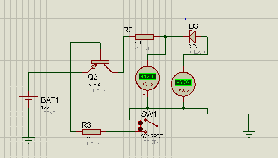

你看看删了R1会怎么样?再多删一些呢?仿真不可靠,实物多试试。

ID:88256 发表于 2026-5-21 22:49 | 只看该作者
在第一图的电路上,R3或者SW1或者Q4删了就没有电压了,漏电吗?

即使是仿真也是有漏电的,由于这个漏电有些仿真运行有错误及提示,或产生无法理解是正常的,难道实际三极管截止就是理想0电流?

R1作为Q2的上拉电阻,主要作用是提高抗干扰能力,免得杂散电波引起Q2误导通。现在的硅管漏电已经很小了,不可能引起三极管误导通,20楼的状况就不该出现,那么,原电路去掉C1仍然可以用,是不是也是仿真的BUG?现在能探讨的,就是实物运行会怎么样?

1:仿真软件真的有BUG,你多试试就知道了,所以没什么好分析的,毕竟用拨动开关控制三极管基极的事以前也这样干过,没有什么关不掉的,20楼第2图,删掉SW1就没有输出了,按你的意思就是SW1即使断开,它的漏电也足以让Q2导通并输出12V的电压?(既然仿真那么真实,Q2导通的压降是多少?就算是饱和导通,压降也不可能为零吧?)我从来就不盲目相信仿真,所以你教不教的一样。
