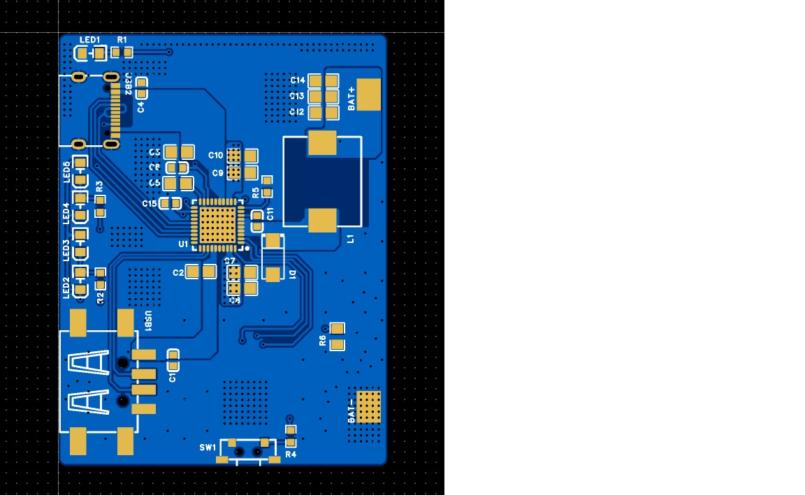

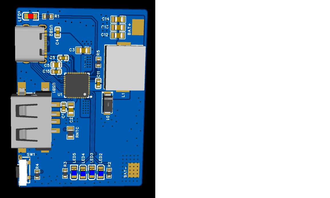

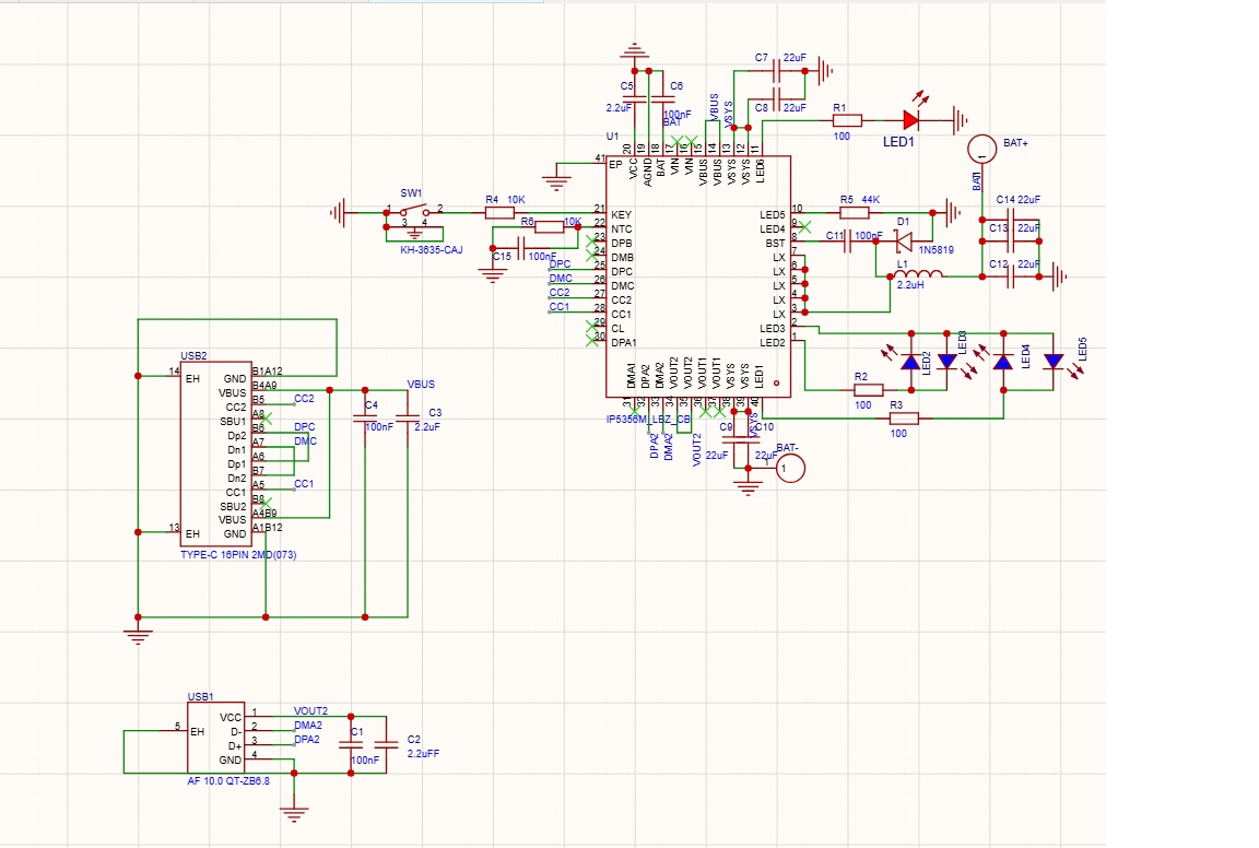

用IP5356M-LBZ制作充电宝, TYPE-A输出只能5V1.5A,带不起3A,快充也是不断重启。附上Layout和线路图,肯请高手们指点一下,看问题出在那里
ID:474386 发表于 2026-5-22 14:45 | 只看该作者
你C11 直接对地了吧。其它没仔细看。要不上传PCB原稿?不然这样费劲。
ID:1121801 发表于 2026-5-22 14:52 | 只看该作者
看3D电路图还真是C11对地了......这个有点奇怪了,不是对应电路图生成的LYAOUT吗,怎么看着C11对地了呢?
ID:1112779 发表于 2026-5-22 16:07 | 只看该作者
没有对地,附上原文档

ID:474386 发表于 2026-5-22 18:01 | 只看该作者
打不开图纸。我也看了下规格书,你在仔细看看原理图。电源不是还是要连接到 16号引脚的么。
ID:1112779 发表于 2026-5-23 08:17 | 只看该作者
发表于 2026-5-22 18:01
16&17是充电口,14&15脚可以输入输出,充电是正常。现在是放电不正常
ID:474386 发表于 2026-5-25 08:39 | 只看该作者
有没有可能是,你 TYPE-C  按 Lightning 的连接方式布线了?
ID:474386 发表于 2026-5-25 08:47 | 只看该作者
“有没有可能是,你 TYPE-C  按 Lightning 的连接方式布线了?”   前面看错了。。。。你是手工焊接发现异常的么?会不会是没焊接好?

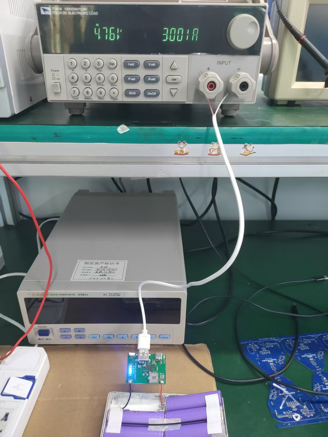

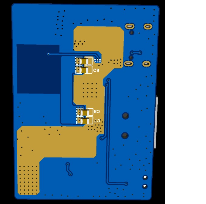

ID:1112779 发表于 2026-5-28 08:30 | 只看该作者
将功率回路的线路搞短了,重新画了一下板,可以了。就是最大功率时IC摸着很烫手。
