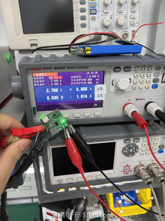

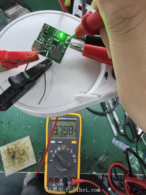

PW4213芯片测试流程文档
一、芯片简介
1. 基本概述
PW4213是一款专为单节锂电池(3.7V/4.2V)设计的同步降压型充电管理IC。与常见的5V输入充电芯片不同,PW4213支持宽电压输入(4.5V-15V),可直接使用5V-12V适配器为单节锂电池充电,内部集成同步降压架构,在大压差应用下效率高、发热低。
· 工作模式:降压(Buck)拓扑,将5V/9V/12V输入降压至4.2V给单节锂电池充电
· 开关频率:500kHz,可使用小型化电感电容
· 最大充电电流:2A,可通过外接检流电阻调节
· 封装形式:SOP8-EP(底部带散热焊盘)
