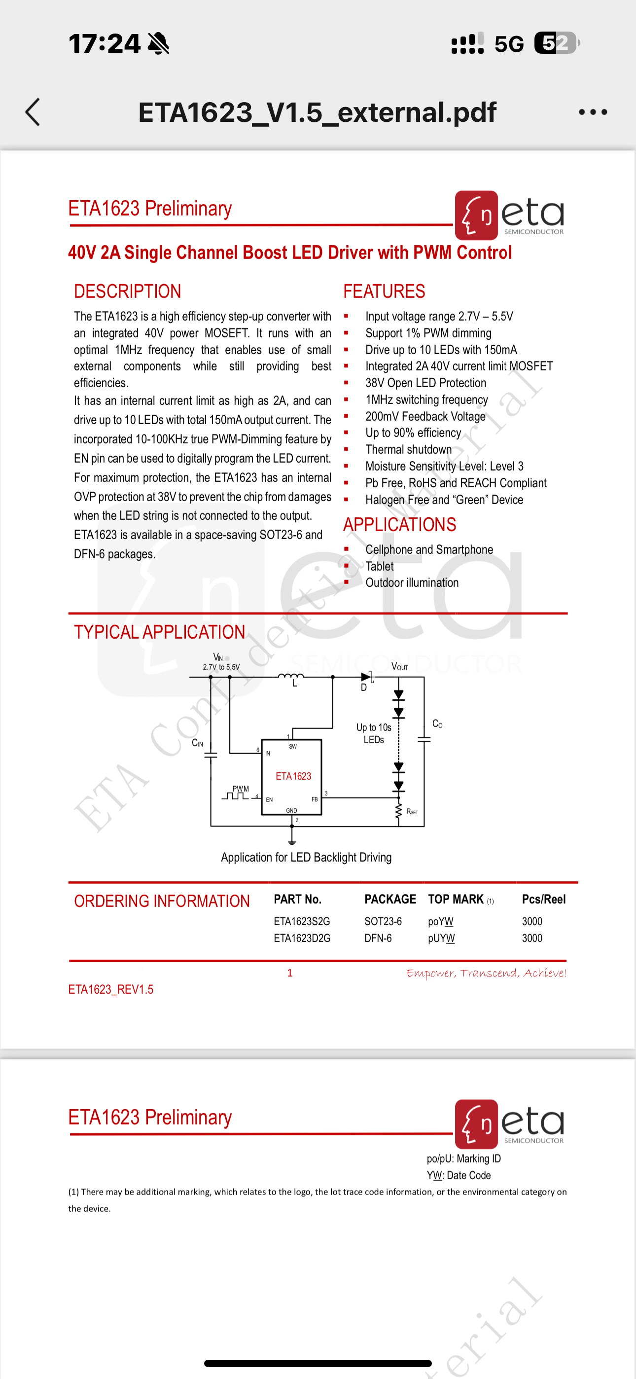

如果恒压精度达到±1%的话,因为有些板子尺寸很小,元件要少才能放得下。然后需要的电流要大。所以很多内置MOS的恒流芯片电流做不大,而恒压芯片电流可以做的更大,同样的元件封装和元件个数。那么言归正传,LED驱动可以用恒压芯片不?

芯片是恒流还是恒压主要取决于采样是是输出电压还是恒流。楼主的这芯片如果fb脚接Vout分压回路就是恒压。同理,楼主所谓恒压芯片的FB接电流检测电流就是恒流。
