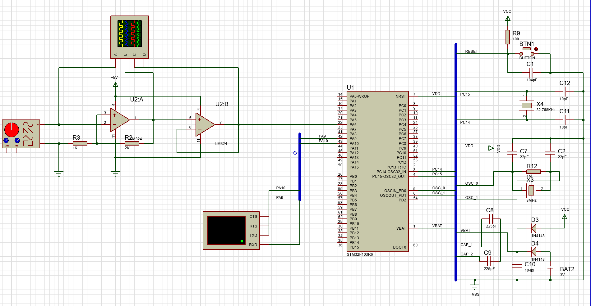

这是一个数字频率计,精度只有1%,请问各位大神是否可以通过更改程序,来实现提高精度,精度至少要达到0.0001,或者可以通过别的方法来实现呢。proteus是否可以进行仿真来实现这个功能,求教 谢谢

通过改显示就可以,%%通常都不么玩。
高精度的东东需要高精度的器件和防干扰整体设计,仅价格就不是小白玩的。
