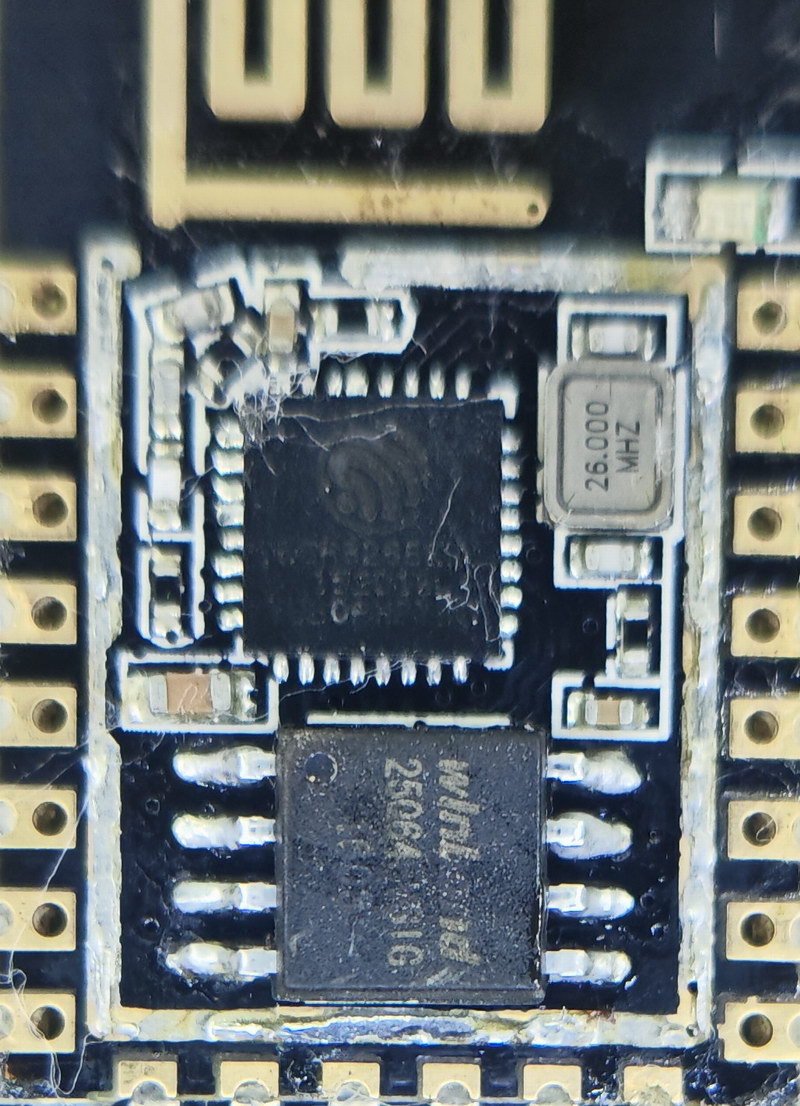

最近用ESP8266 NodeMCU 开发的时候总感觉空间不够用!心血来潮,看了看网上也有人更换过板载FLASH 芯片
出厂默认为w25q32 spi flash 32Mbit 实际是 4MB
ESP8266 开盖
ESP8266 开盖
手里有以前买的一个w25q64 64Mbit 8MB flash芯片,就换上了。还真没有想象的复杂!!
更换w25q64
更换w25q64

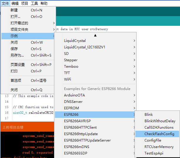

最好是 用 esptool.exe --port COM4 erase_flash   清理一下 !!!
然后写入 ESP8266 示例,flash 测试
flash size test
flash size test

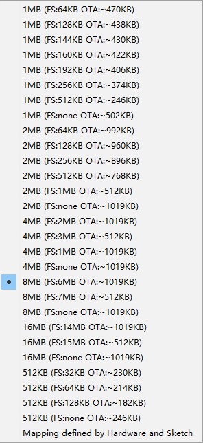

在arduino ide 的开发板,选择 Generic ESP8266 Module(否则没有8MB的选项)
flash选择
flash选择
利用LittleFS 上传index.html之类的网页文件即可!

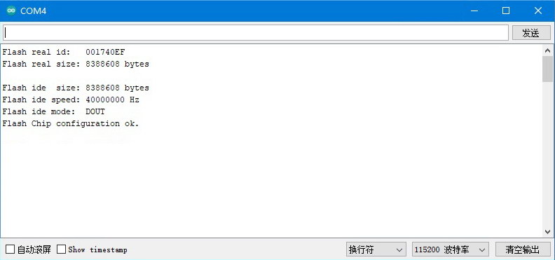

测试Flash结果,串口显示的数据:
uart 8MB
uart 8MB

ID:112693 发表于 2026-5-26 15:30 | 显示全部楼层
jy11 发表于 2026-5-26 13:47
ESP8266(包括 NodeMCU)官方不支持 8MB 闪存,即使物理更换为 8MB 芯片,系统通常会无限重启或 ...
测试过了,可以正常运行,没变砖!
多余的空间分给了littleFS,用来上传 html文件

Arduino Core 从 2.5.0 版本开始就官方支持 8MB 和 16MB 的闪存了。你通过 Generic ESP8266 Module 选择 8MB (FS:6MB OTA:~1019KB),就是让系统知道如何用好这 8MB 空间。现在无论是 Arduino Core 还是乐鑫的 SDK,都内置了智能的闪存管理机制。
