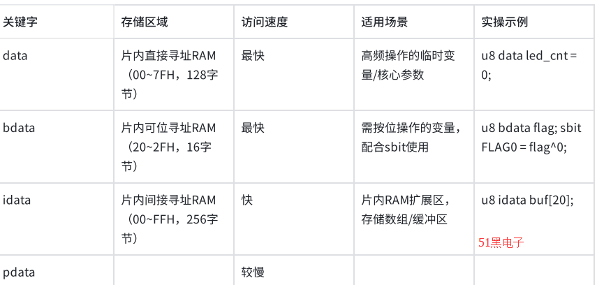

本⽂整理51单⽚机专⽤C语⾔(KeilC51)的所有关键字,包含标准C通⽤关键字和C51编译器扩展关键字,按开发实际场景分类,标注核⼼⽤法、51单⽚机专属特性、硬件适配要点及实操⽰例,同时明确使⽤规范和禁忌,既满⾜快速查阅需求,也适配单⽚机硬件操作的核⼼要求,是51单⽚机开发的核⼼基础资料。
三、C51专属存储类型关键字(6个)
核⼼作⽤:指定变量在51单⽚机⽚内RAM、⽚外RAM、程序ROM的存储位置,直接影响访问速度,开发中必须显式指定,是51单⽚机与标准C的核⼼区别之⼀。
