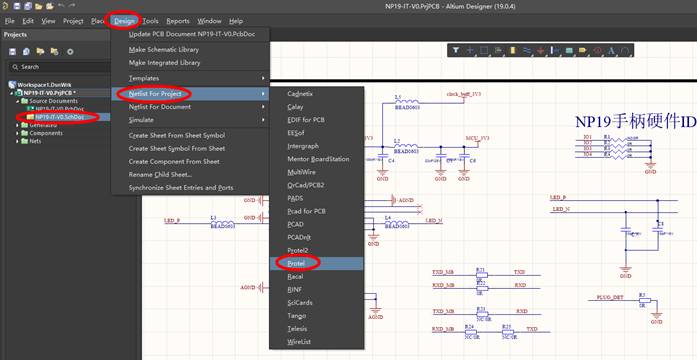

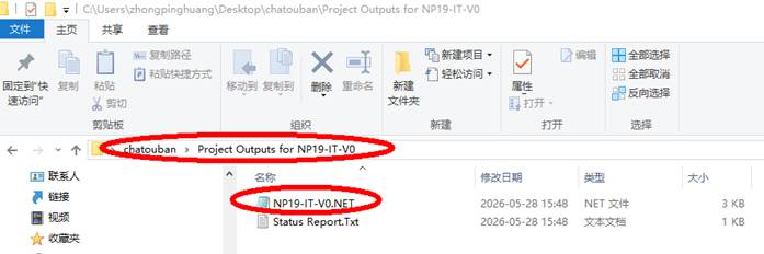

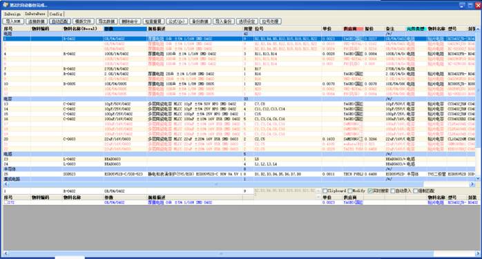

1)打开Altium Designer(Protel)原理图文档,并导出Protel格式的网表文件。

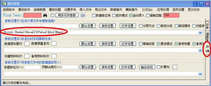

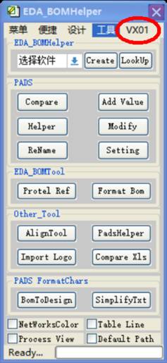

2)打开EDA BOMHelper,并选择参数设置①为:
Protel:{Index}{Decal}{*Value}{Qty}{Name}

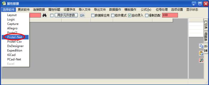

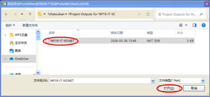

3)选择软件-->Protel-Net,然后选择刚才生成的网表文件,点击打开。

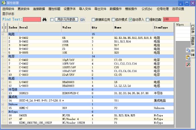

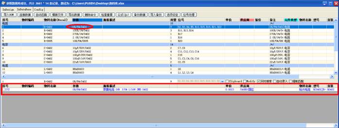

4)网表信息导入后的标准化界面如下:

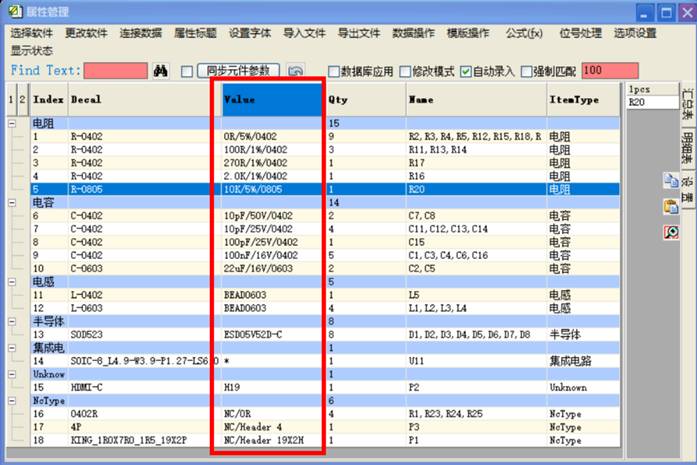

5)注意原理图的器件Value值要规范填写,必须跟物料库里面的Value值对应,否则无法适配到合适的物料。
   下图更新了部分器件的Value值,但还有少数几个没有更新,所以后导出的BOM会有几行无法跟物料库对应。
6)选择导出文件-->Standard。
7)自动跳转到物料标准化界面,如下图。

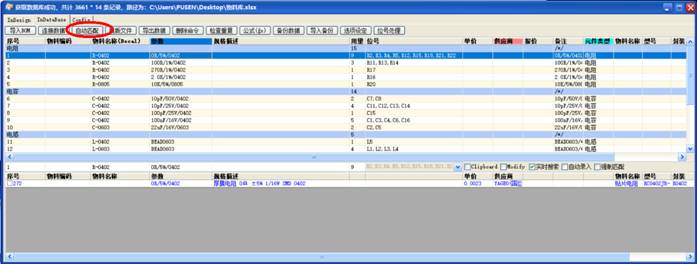

选择其中一行物料,可以在表格下方看到匹配的物料信息,包括厂家、规格描述等。
8)点击自动匹配。
9)物料库里面完全匹配的物料便自动导入到表格里面来,如下图。

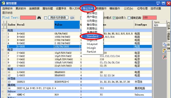

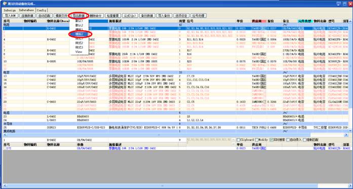

9)选择导出数据-->模板2。

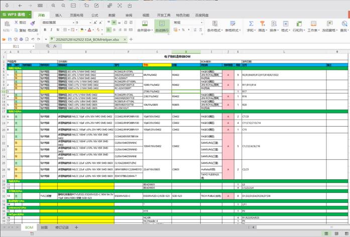

10)自动导出的Excel格式BOM文件如下图
自动标记黄色块的行是未能从物流匹配到物料的,自行更新原理图Value值和物料库,然后按照步骤1)到9)重新来一遍即可。
或者自行编辑并完善导出后的Excel格式BOM文件也可以。
NcType下方的物料是不用贴片的,自行删除即可。
