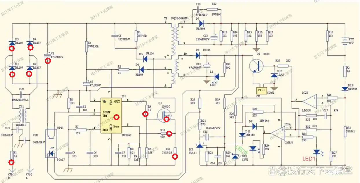

从网店购买了一组锂电池,现在充电器坏了,商家也找不到了,无奈之下只能自己动手维修。电路与下面这个图类似,标红的是替换的元件。但是IC和R11手上没有,只有UC3844和0.51R的电阻。换完后通电试机,输出电流只有0.5A。当时考虑可能是必须用UC3842,所以重新购买了IC,更换后通电,结果电流稍大了一点,0.6A。查了UC3842的手册,采样电阻的取值范围为0.1~1R,难道输出的充电电流与采样电阻R11的大小也有关?找到了2个0.1R的电阻,更换后通电,R11对应的输出电流结果如下:R11=0.1R,I=3.0A;R11=0.2R,I=2.8A。结论:有的充电器,其充电电流与采样电阻的大小有关,

R11就是勒在脖子上的绳子,看你跑的越快,绳子就勒得越紧,喘不过气就慢下来了,看你慢悠悠的跑就不勒绳子,等于是保护你不至于跑太快撞上车
ID:712097 发表于 2026-6-2 10:11 | 只看该作者
采样电阻,用于采集电阻端电压,换算出流经电阻的电流,与设置的电流比对并纠偏。
ID:460466 发表于 2026-6-2 10:47 | 只看该作者
输出电流本来就受电流取样电阻的控制
ID:483407 发表于 2026-6-4 21:35 | 只看该作者
UC3842 的 PIN3(ISENSE)是电流检测输入端,用于逐周期过流保护:当该引脚电压超过约 1 V 时,立即关闭 PWM 输出,实现峰值电流限制。‌‌在规格书上是这么写的,但是,如果没有这样折腾一下,我怎么也想不到这个引脚还有这个功能
