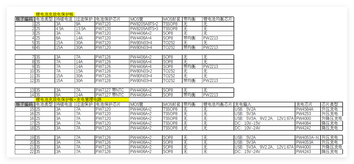

与编码8(无均衡)方案相比,这套方案引入了PW2213均衡芯片,为三节电芯各自配备独立的均衡通路,在充电过程中自动平衡各节电芯电压差异。

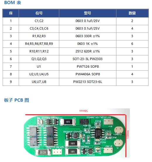

MOS管配置:PW4406A × 4
与编码8方案一致,采用4颗PW4406A N沟道MOSFET,两两并联分别控制充放电通路。低导通电阻保证6A持续电流下温升可控,SOP8封装散热性能良好,无需额外散热设计。
板子采用双面布局,主控PW7126、均衡芯片PW2213和MOS管分布在PCB正反两面,在保持紧凑尺寸的同时容纳了均衡电路。电池接法参见电路图,充放电接P+和P-。

PW7126+PW2213+PW4406A×4的组合,在成熟的3S保护方案基础上增加了三节电芯独立均衡管理。相比无均衡方案(编码8),BOM增加3颗PW2213、3颗PW2303和若干电阻电容,成本增加有限,但对电池组循环寿命和实际可用容量的提升是实实在在的。如果你的3S产品用着用着"续航越来越短",不妨考虑升级为带均衡方案。
