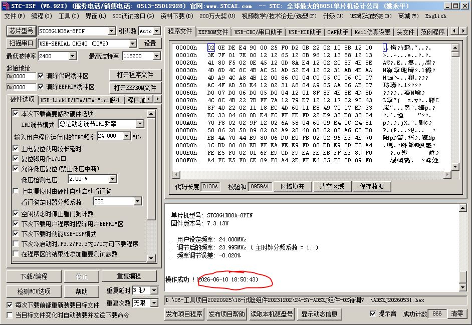

     这段时间,发现总和STC冷启动过不去,前几天是KEIL,这两天是sscom,这运气,简直了~~~这里记下来,给各位可能会倒霉的小伙伴填个坑~
     事情是这样的:在使用sscom调试STC小片机的过程中,发现PC连接目标板并使用sscom开启串口,再次关闭sscom并使用isp下载程序时,ISP竟然连不上目标板,刚开始以为是目标板有问题,后来经反复验证,发现问题。。过程省略几万字:
    现象是:当使用sscom连接过目标板(只是连接后开启串口,啥操作也没有,就关闭sscom)后,再次使用isp制作仿真芯片或者编程,就出现了芯片无法连接的问题,经检查应该是USB转串口芯片RTS信号没有起作用,经替换其他市售下载器验证,也是同样的问题(使用的是CH340,不知道其他USB转串是否有这个问题)。这时将STC冷启动下载器与PC断开再重新连接,则恢复正常。
    经推测应该是连接sscom(sscom打开串口)后,U转串芯片被重置了参数(与ISP的不同),导致RTS无法输出低电平脉冲(从更改后的下载器电源灯是否断电闪烁就可以看出来)。
    经思考与验证,发现:如果不想断开冷启动下载器,可以使用ISP的“USB-CDC/串口助手”,点击“打开串口”后(可以关闭,也可以不关闭,因为都是同一个ISP内的操作,ISP自己会解决关闭的问题)再试,就可以恢复正常了。
     下面是实验过程的一些记录:

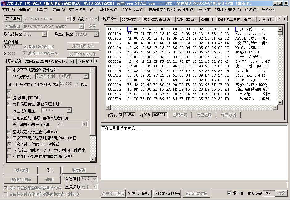

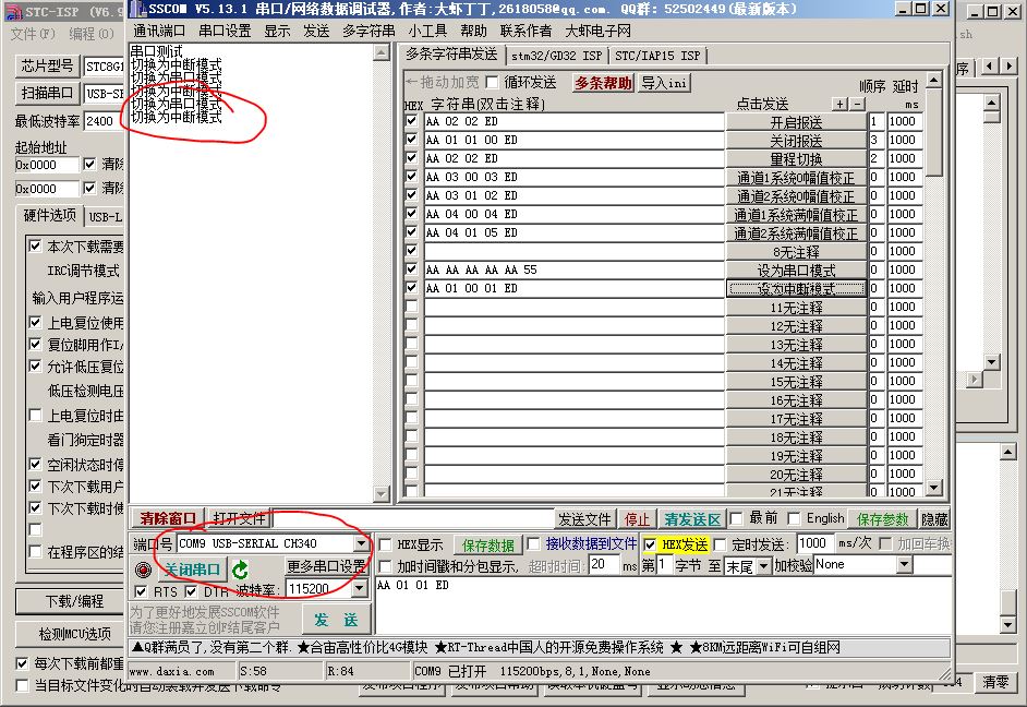

    下图是目标板连接PC后用sscom打开串口(仅打开后关闭,啥也不操作),在此之前,使用ISP制作仿真芯片和下载程序是正常(就不贴图了)的:

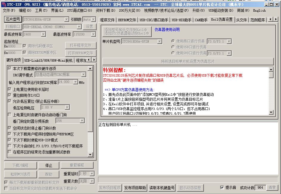

     下图是在sscom关闭后,使用ISP制作仿真芯片,连不上目标板的情况,失败:
    下图是在sscom关闭后,使用ISP下载程序,连不上目标板的情况,失败:

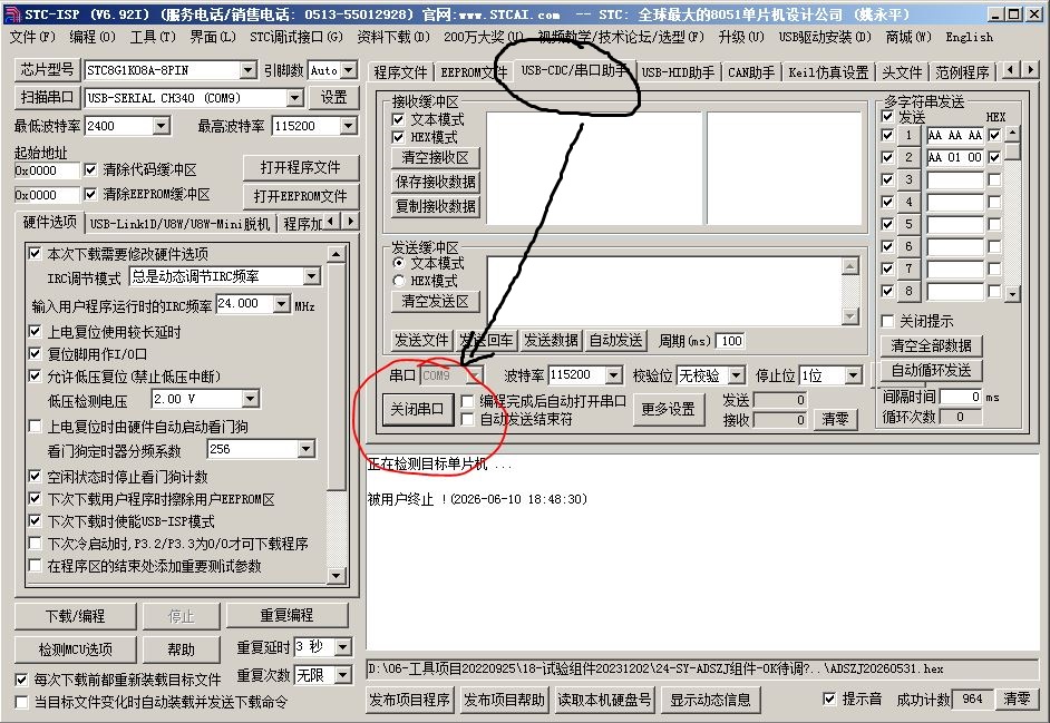

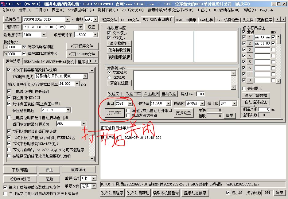

    下图是打开ISP界面中“USB-CDC/串口助手”,打开对应串口(ISP重新初始化下载器芯片设置),啥也不操作,关闭或者不关闭都行,不影响后面操作。

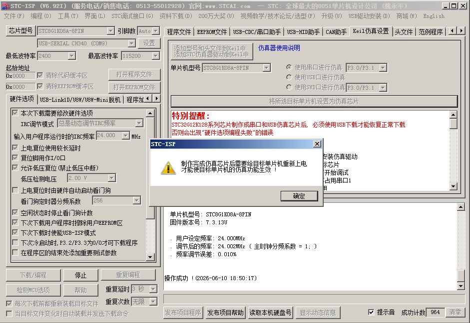

   下图是ISP(“USB-CDC/串口助手”工具)重新初始化下载器芯片设置后,制作仿真芯片和下载程序全都正常了。这时,不需要重新插拔下载器。

ID:795427 发表于 2026-6-14 09:11 | 只看该作者
应该是串口调试助手,有勾选RTS/DTR选项后,打开串口时,串口调试助手会发送对应的电平信号,而串口调试助手点击关闭串口时,没有将该对应的信号复位导致的。
ID:1170970 发表于 2026-6-14 10:45 | 只看该作者
perseverance51 发表于 2026-6-14 09:11
应该是串口调试助手,有勾选RTS/DTR选项后,打开串口时,串口调试助手会发送对应的电平信号,而串口调试助 ...
     刚刚试过了,勾选DTR/RTS后,现象依旧。应该是ISP对RTS/DTR有特定的初始化动作,而SSOM设置后,没有指定其特定动作。
ID:1170970 发表于 2026-6-14 10:53 | 只看该作者
     又用KEIL试了一下,如果提前制作好仿真芯片,仅打开SSCOM并关闭后,虽然ISP不好使了,但使用KEIL直接调试,不存在这样的问题,应该是KEIL的STC驱动里面每次连接目标板时,包含了这种初始化动作,因此KEIL不受影响。
