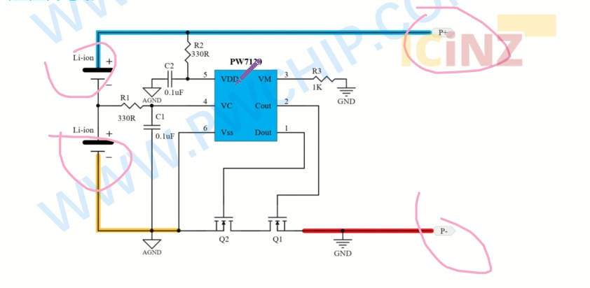

1. 两节锂电池保护芯片的工作原理
(1)过充保护:防止任何一节电池电压过高起火
(2)过放保护:防止任何一节电池电压过低损坏
(3)过流/短路保护:防止输出端短路或电流过大烧毁电池
2. 两节锂电池保护板电路的要点
(1)为什么需要MOS管:(芯片是大脑,MOS管是肌肉,负责切断电流)
3. 电路路径与连接方式
(1)电池连接顺序
(2)充电路径:充电电路+→P+/电池组+→电池组-→MOS管Q2→MOS管Q1→P-/充电电路
(3)放电路径:电池组-→MOS管Q2→MOS管Q1→P-/负载+/P+/电池组+
4. 与充电电路的组合
5. 与均衡电路的组合
一般两节电池保护板主要是用在电池作为保护,然后输出两个线,就比如图2电池包一样里面带保护板,拿出两条线然后它具备的功能:第一个过充保护,过充保护是保证充电电压不要太高免得导致电池鼓包发热,过放也是一样,如果电池电量到0V或者过低,这个时候电池也会发热然后也可能会造成鼓包,也就是说发热再去充电他可能会造成鼓包等等,然后过流和短路就更好理解了,我限制你最过放电流,还有过充电流的一个值在多大内,就比如说像2A,有的是10A,有的是20A是不是短路保护,更多的就是在对于电池电路的
如接电接错等等各种状况,圈起来的地方,还有电池的短路保护等等。然后两节电池保护要点要理解它的原理,要理解它为什么又要用到MOS,就比如芯片它负责一个大脑思考,MOS是肌肉或者我们叫开关主要功能是负责切断打开或关闭

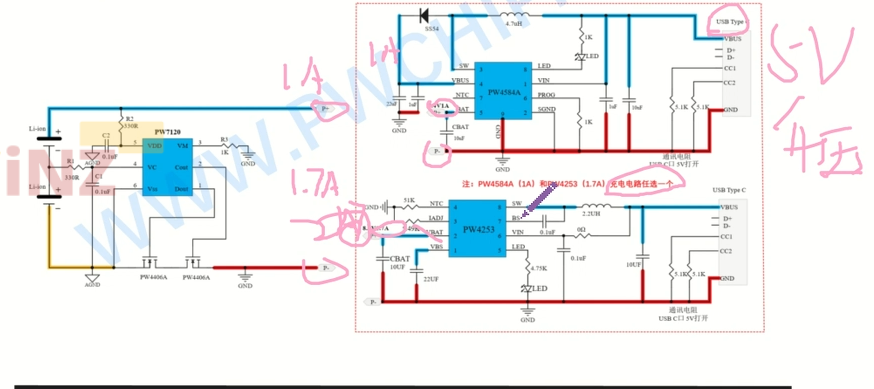

回到电路图正常充电流程,电池充电电路的正极到P正到电池正再到电池负,再到MOS Q2 MOS是开关,MOS Q2 是开关1再到MOS Q1开关2然后再回到P负充电电路的负极,也就是说整个电路中其实它是有两个开关:开关1开关2对应的是MOS1 MOS2,负责开关引脚就是1脚和2脚,1脚是放电控制,2脚是充电控制,所以1脚对应是放电,如果它过放了那么开关就断开,因为它两个开关是串在一起的,所以任意一个开关断开那所有整个电路也是断开的,然后引脚2就是充电对应的是过充,一旦过充它MOS也会关闭,同时第3引脚VIN这个就是过流短路的一个检测脚,控制Q1前面圈的那个地方,一样也是控制的开关它检测的就是短路或者过流的一个作用,主要的检测就是利用MOS内阻的压差,压差算什么呢?也是利用很简单的欧姆定律;就是电阻乘以电流等于V,它就会跟内阻形成压差。这个就是它的原理,原理就是你要理解Q1Q2为什么需要MOS,他就是一个开关,Q1Q2对应两个开关分别对应的放电开关,充电开关,还有第三引脚是一个过流短路它有对应的控制的一个开关,所以放电这个就一样只要理解它Q1Q2对应的它的作用就好了与充电电路的组合,5脚跟4脚组合去检测第一个电池1,4脚跟6脚组合检测电池2就检测电池的电压就是V,电压就比如过放电压过充电压。

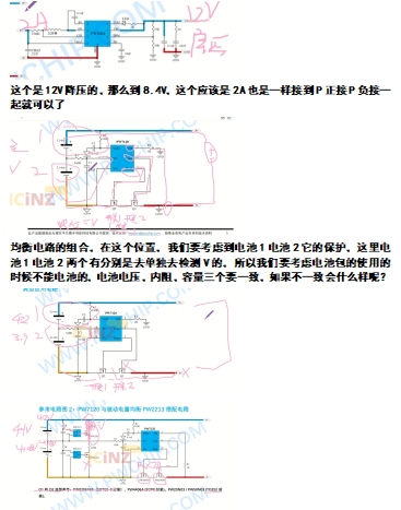

这是充电电路的组合,其实很简单就是P正P负对应的就是充放电的接口的正负极,所以充电电路的P正P负就接到充电芯片的P正P负就可以了,这是连个充电电路一般是任选一个,右边图上写着1A是输出再到左边图充电1A,下面是1.7A,这个芯片最大能做到2A就是充电电流的大小,充电速度就能有不同的变化,右图右上角圈的是USB输入的,5V升压型的
就比如说第一节是4V,第二节是3.7V那么我们因为充电是接到一起的,那么一起充电充满了这个到4.2V那就可能到3.9V,这时候我们看到电池一4.2V已经充满了,那这个时候充电引脚就会控制这个开关,控制它干嘛呢,我把它断开,那就等于说整个电路就不通了,这个先充满,那就控制到MOS把它开关断开,那么后面也就断开了,接不到电池,那就导致充电IC 就比如接上充电IC这一直检测不到电池,那就断开了,整个电路就不行了,不通路,那就等于芯片充电电路没有接到电池,没有检测到电池的一个状态所以它就是这样一个状态,均衡电路它的作用更多的是适合于,就比在同样的电池下,我这里电池可能是4.1V,那我这个可能是4.0V或者4.09V这样比较低压差的时候,它的原理就是通过这个是一个电阻比较大的这个叫损耗去消耗它的电量,然后当这个是达到4.2V,因为这个是4.1以后先达到4.2V,那么检测到了MOS打开等于接地的,所以这个电阻在一直不断地耗电,就发热,所以这里一般设置电流不能太大,那这里还没到4.2,我们的4.18那这个继续充电,这里不打开,所以说这里4.2的会被持续消耗到电量,所以慢慢的不断地循环以后慢慢的把这个大家的压差能量补齐所以是这个作用,MOS Q1 Q2的选型一般的话就是这个23-6、SOP83、TO252的封装,然后为什么要更这种封装呢?还有MOS的选型很简单,利用过流检测,就利用Q1Q2两个MOS的压差,就比如说这个现在的压差是R,那当它们通过电流是2A,那它们压差就等于R乘以2A这个得出来就是它的压差,然后减速,这里有过放检测,过电流放电保护阀值就是它的0.2V,那就是V除以R等于I,这个作用还有过电流充电的一个状态,就是这样,所以这里的话就是0.2V除以内阻R等于过流点,然后同时如果R更小,除了换更低内阻的MOS以外,那还有个作用就是再加一个并联,电阻并联就是阻值变小,充放电的控制它也是一样,主要它是通过这里P正P负进行充放电的接口,所以充电是接P正P负,放电也是接P正P负,所以说两节锂电池的保护板电路呢,更多的就是两节锂电池的充放电保护的一个作用
