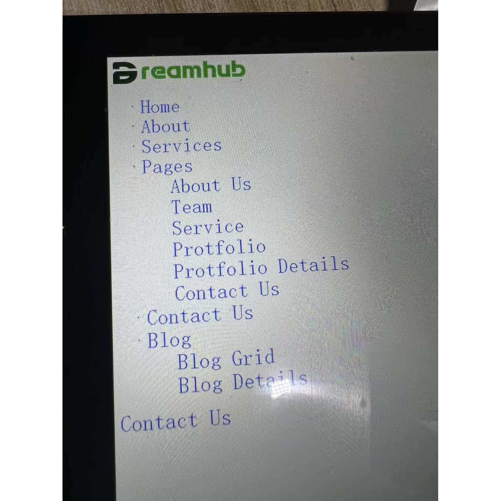

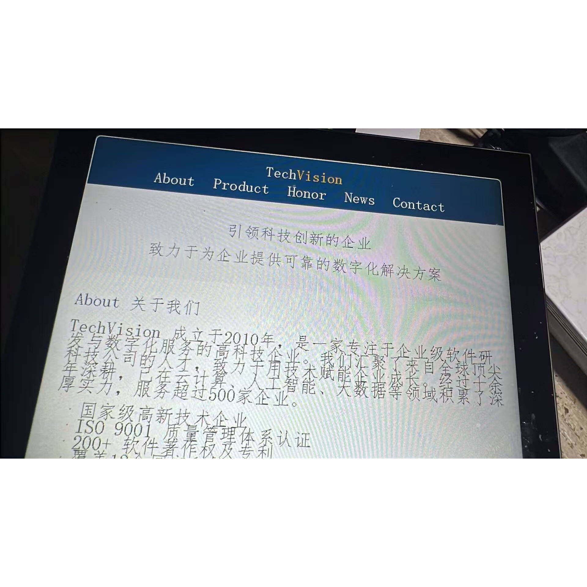

做了个单片机上跑的微型轻量级单片机网页浏览器,打破只有电脑才能跑网页的古老问题

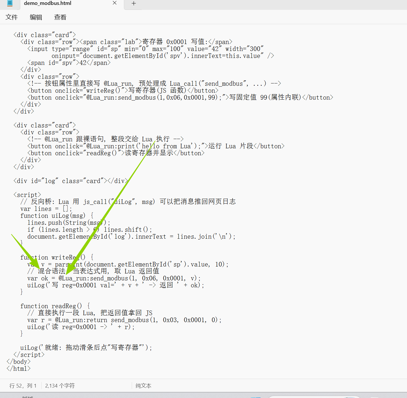

1.支持 html+css 自动排版引擎
2. lua API接口的积木图形化中文编程来直接编写硬件层面的功能代码,快捷的入门嵌入式编程!
3.可以方便只会前端界面编程的程序员快捷的入门嵌入式编程!!
有兴趣的可以留言,
