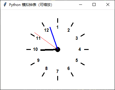

ID:891686 发表于 2026-6-29 09:00 | 显示全部楼层
数字排列错位了: clock.png

ID:285686 发表于 2026-7-13 12:47 | 显示全部楼层
怎么修正过来?
ID:1170488 发表于 2026-7-13 17:18 | 显示全部楼层
Jack315 发表于 2026-6-29 09:00
数字排列错位了:
angle = math.radians(i * 30 - 90)  # 12点方向为0度
改 angle = math.radians(i * 30 - 60)
