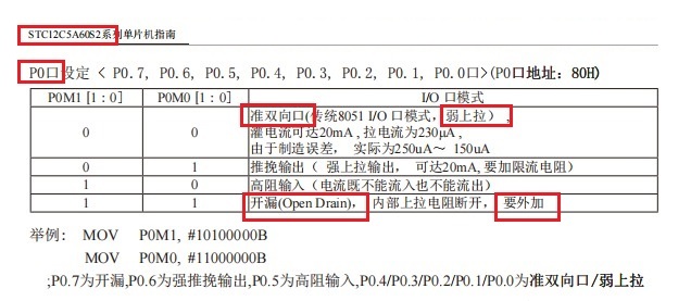

在看单片机说明的时候看到这个单片机当P0口8个口作为输入/输出口时,P0是一个8位双向口,开漏,需外接上拉电阻。可是实际拿来接12864显示的时候不加上拉电阻也可以正常显示。这是为什么,开漏可以操作12864显示么

STC12C5A60 单片机的 P0口上电默认准双向口,楼主如果确认P0设置为开漏接矩阵按键并无外接上拉电阻,不可能正常工作。
ID:624769 发表于 2026-6-27 18:03 | 只看该作者
STC12C5A 的 P0默认是  准双向口,而不是开漏口。你知道什么叫准双向么?就是自带上拉电阻的意思。
至于,开漏是否可以操作12864,那么,你需要把 P0 设置成 开漏口之后,才可以知道。

你真的看过手册了??
你再仔细去看看管脚说明,P0作为准双向输入/输出口时,是自带上拉的。 只有开漏输出时才需要外接上拉!!!

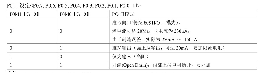

ID:1109793 发表于 2026-7-10 07:31 | 只看该作者
weiwei850113 发表于 2026-6-30 10:22
P0 : P0口既可作为输入/输出口,也可作为地址/数据总线使用。当P0口作为输入/输出口时,P0是一个8位双向 ...
你这段文字的截图发出来看看
这是标准的8031的说明内容吧,包括后来从89C51,89C52,ATMEL的吧。
在STC的12C5A60的PDF里面找到这段,截图发上来看看吧
