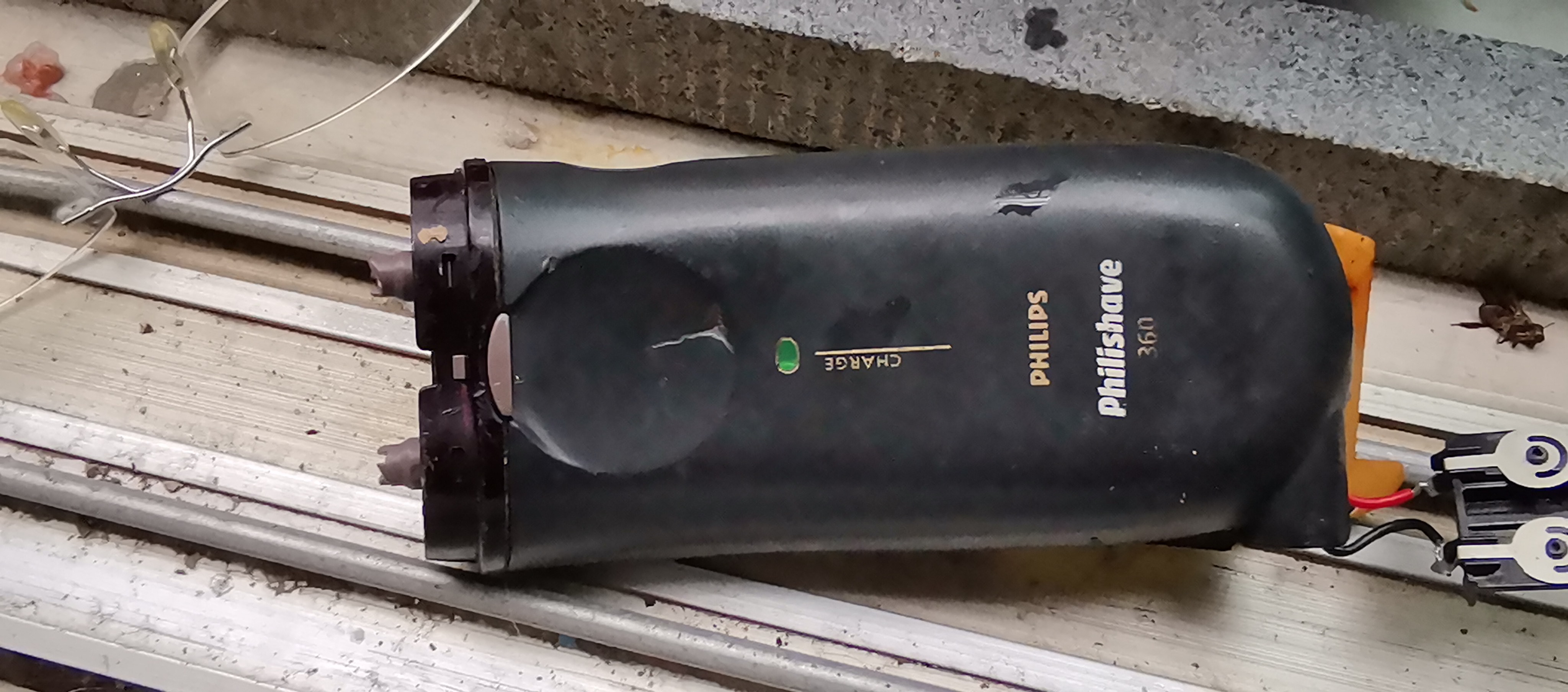

飞利浦HQ360充电剃须刀,抄的电路
ID:60178 发表于 2026-6-28 08:41 | 显示全部楼层 |阅读模式

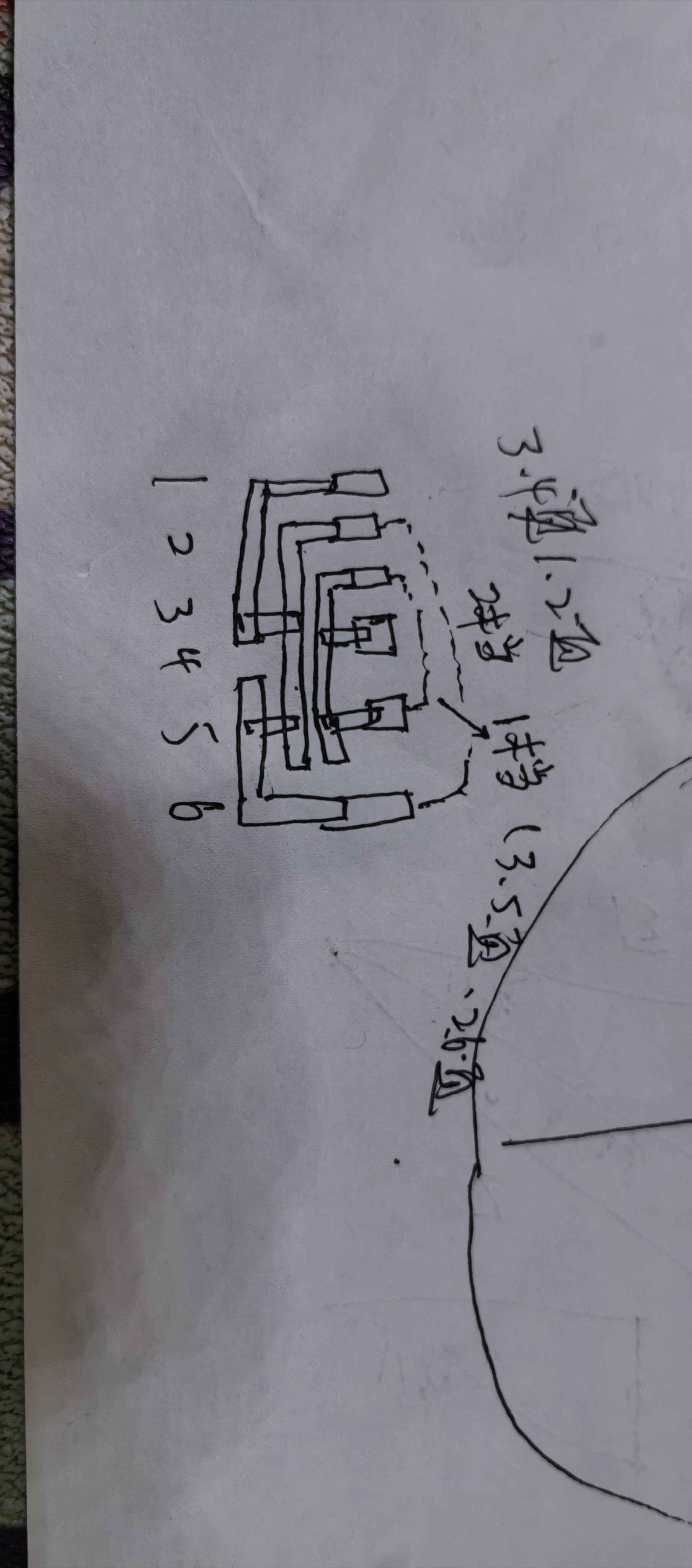

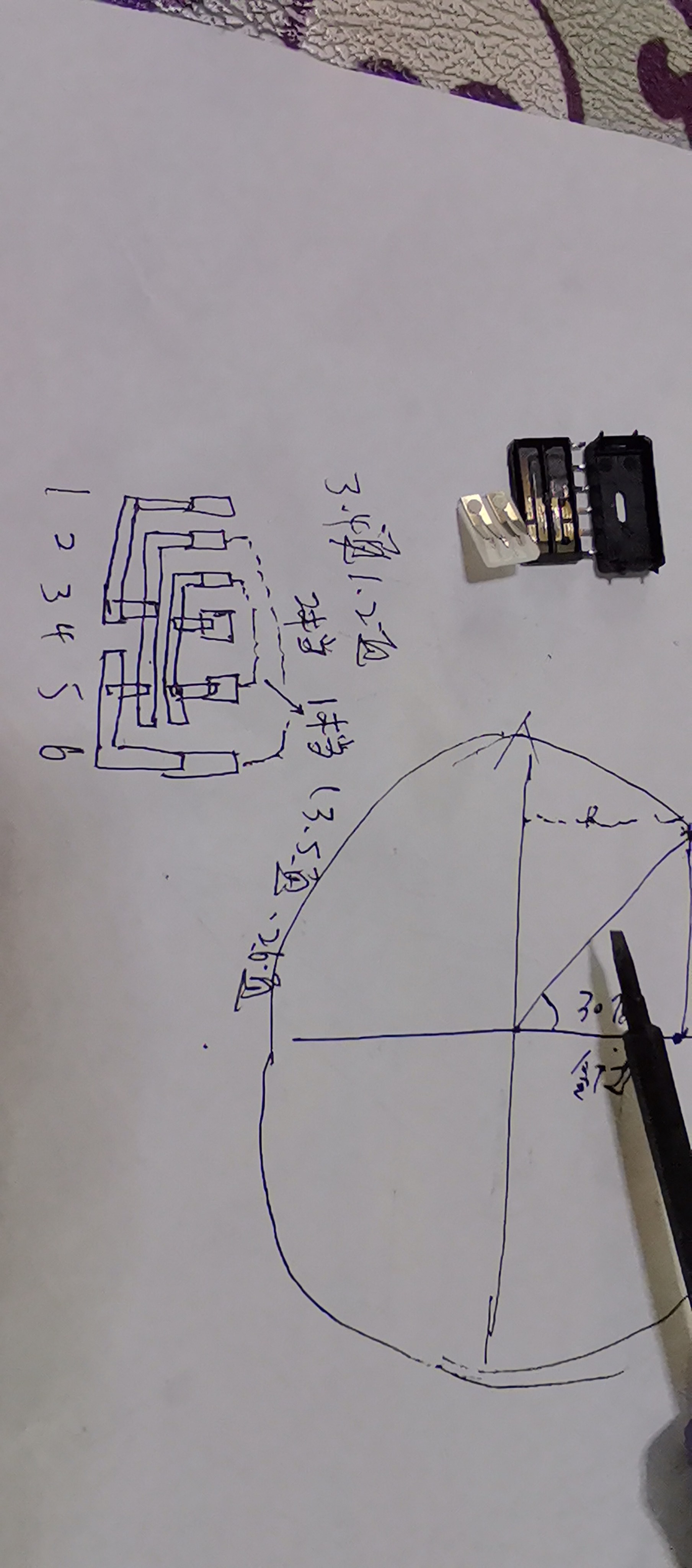

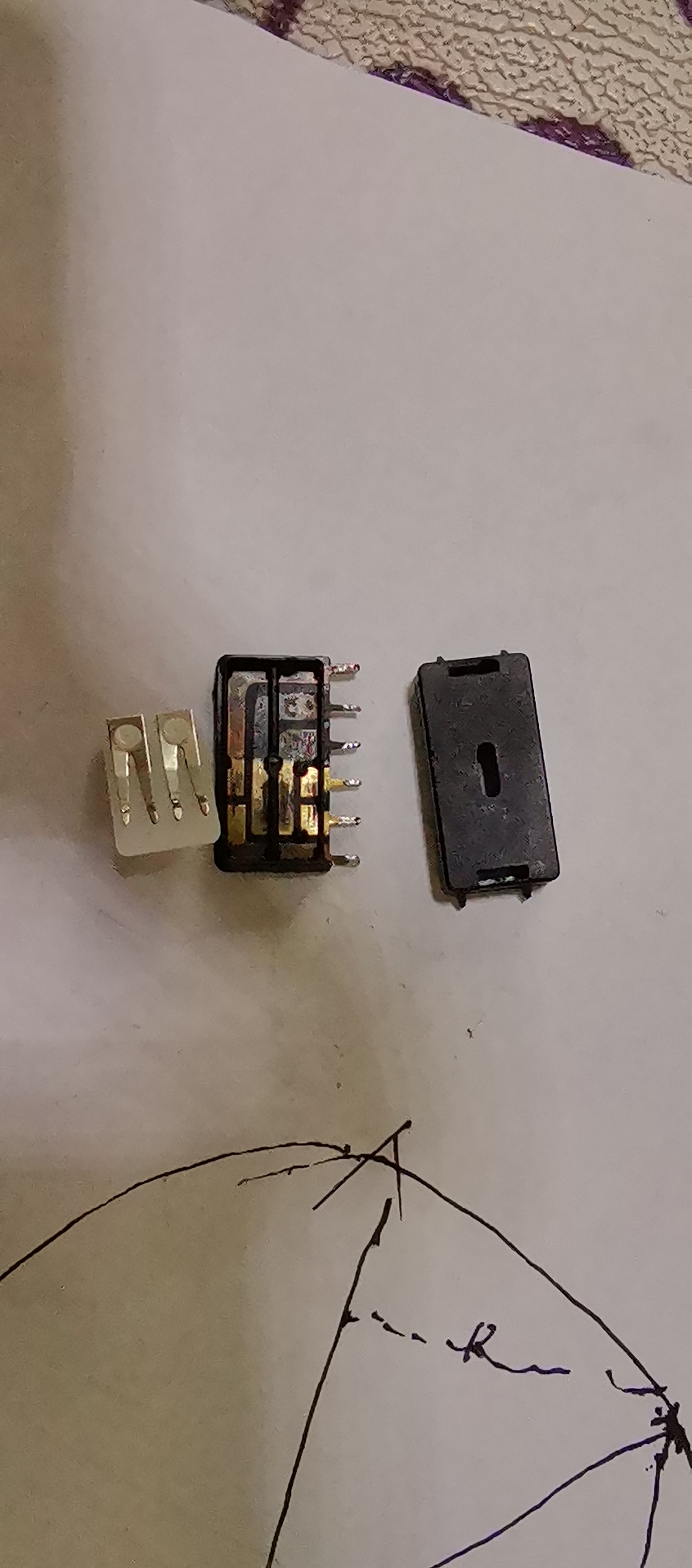

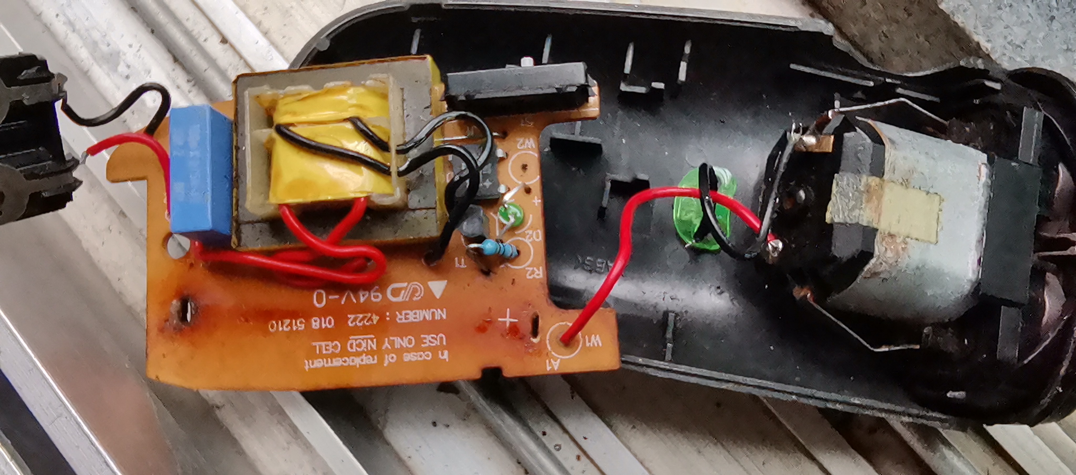

飞利浦HQ360充电剃须刀开关坏了,抄的电路
admin + 50 共享资料的奖励!

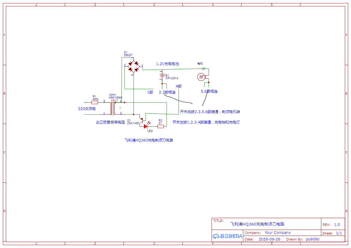

ID:60178 发表于 2026-6-28 10:46 | 显示全部楼层
飞利浦 HQ360 电动剃须刀电路完整解析
这是一款220V 市电直充、1.2V 镍镉电池供电的往复式剃须刀整机原理图,分降压整流充电回路、电池、档位切换开关、电机驱动、充电指示灯五大模块,下面逐段拆解:
一、左侧:220V 交流降压隔离电源部分
输入限流电阻 R1=460kΩ
220V 市电先经过 R1,限制流入变压器的电流,同时起到防触电、限流缓冲作用,降低空载功耗。
隔离降压变压器 XFR1 HR610660(变比 220:2)
初级绕组:引脚 1、5,接 220V 市电;
次级绕组:引脚 1、2,输出低压交流;
功能:把 220V 高压隔离降压成低压交流电,安全给后级充电电路供电。
全桥整流堆 D1 DB207
四个二极管组成桥式整流,变压器输出的低压交流电→转换成直流脉动电压,作为电池充电电源。
桥堆引脚:2、3 接变压器次级交流;1 脚输出直流正极,4 脚输出直流负极。
二、储能单元:1.2V 镍镉充电电池 B1(CR1220-2)
单节 1.2V 镍镉电池,是剃须刀工作动力源:
电池 1 脚:正极,接整流桥直流输出;
电池 2 脚:负极,公共地;
电池电压 1.2V,直接驱动低压小电机。
三、核心:4 位拨动功能开关(双刀双掷档位切换)
开关一共 6 个引脚,两种档位,靠拨动切换导通组合:
档位 1:开关左拨 → 1、2、3、4 脚连通【充电模式】
通路逻辑:
整流桥输出正极 → 开关 1/2 脚连通 → 电池 B1 正极,形成充电回路;
同时开关 3/4 脚连通,导通充电指示灯支路。
指示灯支路元件:
Q1:2SA143E PNP 型三极管(内置基极限流电阻);
LED:红色充电指示灯;
R2=51Ω:LED 限流电阻;
工作原理:充电时有直流电压加在 Q1 基极,三极管导通,LED 点亮,提示正在充电;电池充满后电流变小,指示灯会变暗 / 微亮。
档位 2:开关右拨 → 2、3、5、6 脚连通【剃须工作模式】
通路逻辑:
电池正极 → 开关 2/3 连通 → 开关 5/6 连通 → 电机 M 正极;电机负极接电池地,电机得电旋转,刀头工作。
此档位下:1、4 脚断开,充电回路、指示灯全部切断,不会同时充电 + 工作。
四、执行部件:直流微型电机 M
额定工作电压 1.2V,仅在开关拨到剃须档位时,由电池直接供电运转;充电模式电机完全断电,避免边充边用损坏电池。
整体工作流程总结
充电过程(插 220V、开关左拨)
220V 市电→R1 限流→隔离变压器降压→DB207 全桥整流→开关 1-2 通路→给 1.2V 电池恒流充电;同时开关 3-4 导通,三极管驱动 LED 亮起,充电指示。
剃须工作(拔市电、开关右拨)
断开外部市电,仅由电池供电;电池正电经开关 2-3-5-6 直通电机,电机启动剃须;指示灯回路断开,灯熄灭。

ID:60178 发表于 2026-7-2 10:07 | 显示全部楼层
实测电压为什么这么高
更新的电路
更新的电路
