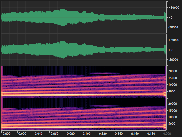

ID:1173147 发表于 2026-6-30 13:30 | 只看该作者
fj51hei 发表于 2026-6-30 09:45
有像LED那样取模软件 把声音文件丢进去,代码数据出来!
有这样的软件吗?  我现在有声音的频谱了,但是还是不行
ID:1173147 发表于 2026-6-30 13:31 | 只看该作者
这是我录制的声音和频谱图
警报声音的频谱
警报声音的频谱

所谓报警声是个概念,是以特定声响提示周围人员注意。社会上常遇的报警声如警笛声、救护车声,洒水车声,消防车声,防空警报声等等。电器中常用的报警声就是蜂鸣器发出的滴滴声。楼主想要的报警声究竟是哪个?报警声有固定频率的滴滴声,有高低频率交替的滴——嘟——声,有频率渐变起伏的滑音唔——唔——声。除防空警报声频率较低,由几十——几百Hz。其它报警声都在1K——几KHz。方波声源信号驱动扬声器由于富含高次谐波,声音比较刺耳。正弦声源信号驱动扬声器听感较好。用单片机输出方波信号很容易、输出正弦波信号需要DA转换,有点麻烦。

你好!我要的是一个刺耳的扫频+音量大小变化的报警声音,听起来像呜呜的,,,也不知道怎么去描述,就是门禁被打开后,吓退小偷的那种,,,  还要能够调节音量大小,比如我说: 设置三档音量增减,,,如果您之前做过类似的项目,,我把这段声音发给你,您看看,,,,谢谢!

你这音频就是常用的频率渐变起伏的滑音,任何有基本功能的单片机都能胜任。市售的同类报警声音乐片也很好用。给你写了一个3种报警声的程序,由按键选择输出。程序给出了基础构架,报警声频率范围可以按个人喜好自行修改。

ID:1173147 发表于 2026-7-5 20:02 | 只看该作者
WL0123 发表于 2026-7-3 19:13
你这音频就是常用的频率渐变起伏的滑音,任何有基本功能的单片机都能胜任。市售的同类报警声音乐片也很好 ...
兄弟,,,,高人啊,,,声言和我提供的录音很象很象了,,,,,谢谢你,,,,,加我维信19925557188,,我给你一点点心意,,,,,,,谢谢了
