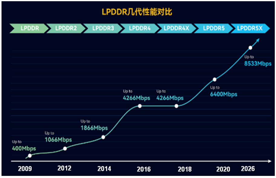

LPDDR 系列内存来时的路,看看你和它一起共度过哪些时光吧hhh:
仅从字面来说,LPDDR5与DDR5的显著差异核心在于“LP”(低功耗),而LPDDR5与LPDDR4的显著差异核心在于后面的数字。

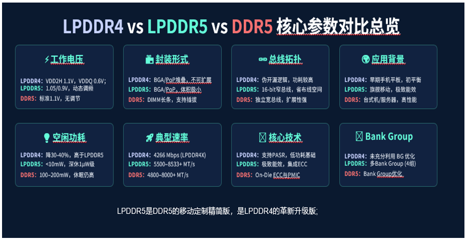

LPDDR5是DDR5的移动定制精简版, LPDDR5实现“低功耗优先,兼顾带宽”;DDR5则以“性能优先,兼顾功耗”为核心,无绝对优劣之分,而LPDDR5是 LPDDR4基础上进一步提升, Bank Group架构、速率带宽提升、功耗进一步升级等 。
那这些优势来源于哪里?其实主要是以下三点 :
1. 多Bank Group 并行架构,打破带宽瓶颈
• LPDDR4/X:仅支持Single Bank Group,16个Bank共享单通道,数据需排队传输,带宽瓶颈明显,无法实现并行数据处理。
• LPDDR5:支持2/4个独立Bank Group,每组8/4个Bank,采用多车道并行传输模式,带宽利用率大幅提升;
这就好比原本拥挤的单车道,升级成了并行的多车道,车流(数据)的通行效率自然大幅提升,带宽利用率得到了质的飞跃。

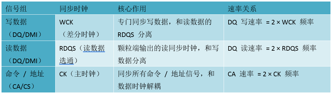

LPDDR5 直接抛弃了 “单一时钟同步所有信号” 的架构,新增了独立的WCK(Write Clock,写时钟),实现了三层时钟分离:
关键创新点就在于WCK 与 CK 的分频比(CKR)
LPDDR5 支持两种分频模式,这也是我们看到LPDDR5速率提升大的根本原因:
• CKR=2:1(低速率模式):WCK 频率 = 2 × CK 频率(≤3200Mbps 时使用)
• CKR=4:1(高速率模式):WCK 频率 = 4 × CK 频率(>3200Mbps 时使用,记住这一点,以后可不许再给我开篇那么亲切的问候了;

• LPDDR4X:固定电压方案,核心电压1.1V,I/O电压0.6V,无动态调节功能,功耗控制较为单一。
• LPDDR5:采用三组电压+动态调节方案,根据负载实时调整电压,大幅降低无效功耗。

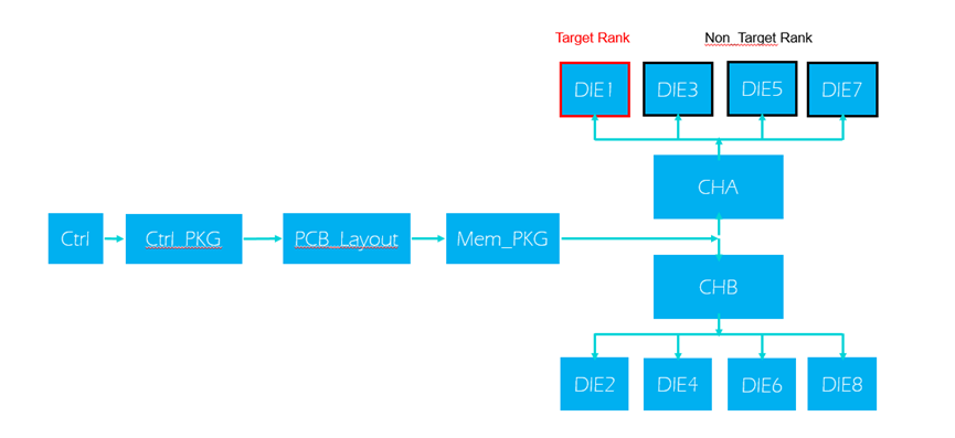

上面三点就是lpddr5的优势所在,这时候,我聪明、多金、帅气/漂亮客户的脑瓜子一下就亮了, PCB板上基本都是点对点拓扑结构图,既然是点对点的拓扑,我是不是可以省下这笔仿真的费用呢???
我思索了下,确实在理,点对点的拓扑确实没啥可以仿真的,但是不要被表象所欺骗哦!!pcb板级看起来是点对点的拓扑结构,结合封装参数后可能就不是点对点了哦,如下图所示,板级的单点拓扑结合pkg后却是一拖8!!!
这个时候你还敢不仿真吗?
再说LPDDR5面临的挑战远不止于此:
LPDDR5的数据速率可达6400Mbps甚至8533Mbps+,此时微小的不连续(过孔、封装走线、连接器、阻抗加工误差)都会导致显著的信号反射、插损、回损超标。只有全链路仿真才能验证整个通道的是否满足标准。
即使点对点,当速率较高时,前一个bit的残留会影响后一个bit,也就是常说的码间干扰,针对这一部分,我们就需要用PRBS随机码流做眼图仿真,判断是否需要开启DFE功能。
