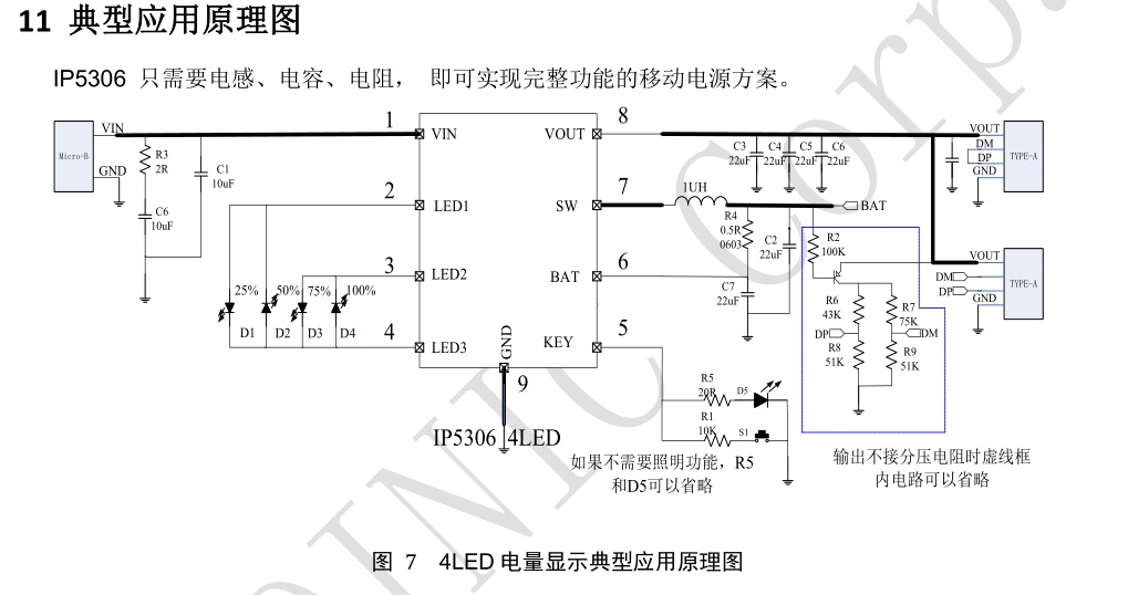

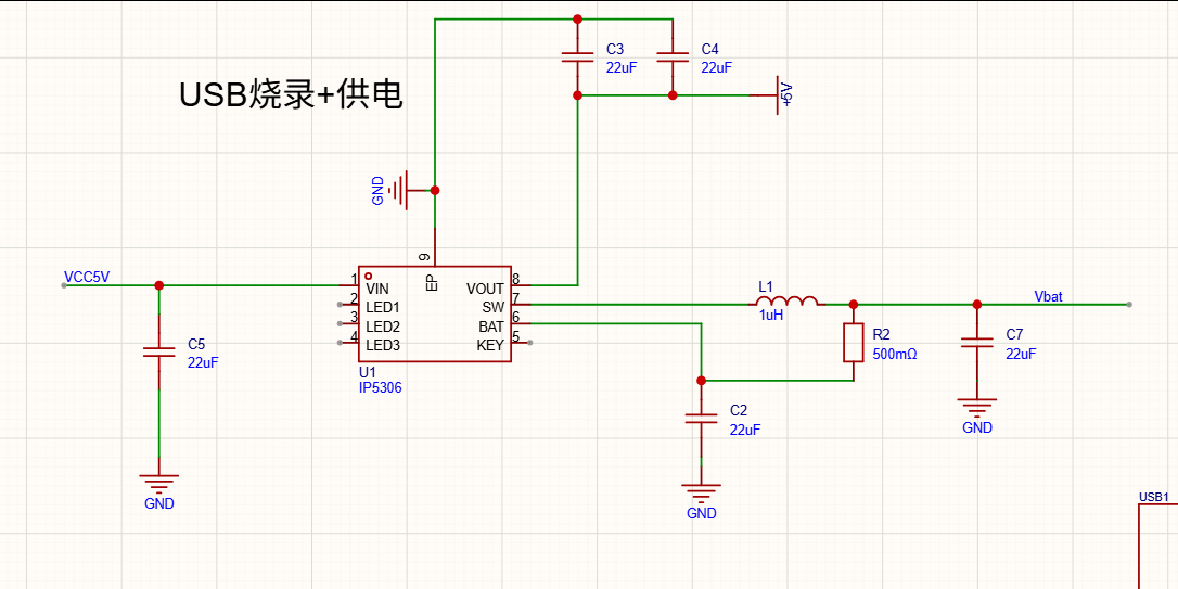

没去核对过电路图是否正确,不过你这个电路没有电源启动按键,后面也没负载,5306是不会正常工作的,有可能是这个原因,在5306输出端带一个负载,电流不能太小,或者按典型接法接个按钮试试(有的5306好像不能接按钮启动的)。
ID:466730 发表于 2026-7-6 14:53 | 只看该作者
一种是GND没有焊接好,一种是IP5306智能识别负载,负载电流过小时会自动进待机,关闭输出

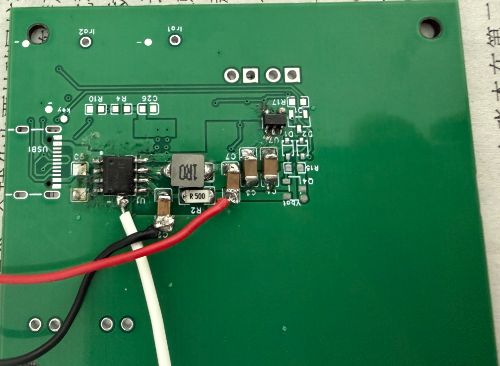

我接了按键和负载
几块板子遇到两种情况
情况1:按键后芯片特别烫,而且也不能正常输出5v   (这种待机正常2.3v)
情况2:待机0.8v  输出只有1.6v的状态
您有遇到这种故障吗

1:按键要串一个电阻,按键引脚兼具照明输出脚,直接接会造成照明输出短路。
2:看你的PCB,接地焊盘只有3个细小的过孔,可能会造成焊锡不能正常连接5306和焊盘,造成工作不正常。
3:5306我用得不多,据说型号有好几种(后缀不同),用错了会工作不正常甚至发热,而且这种芯片也极易烧毁,你可以搜索看看。

查查芯片底部的焊盘与GND焊好没有?
