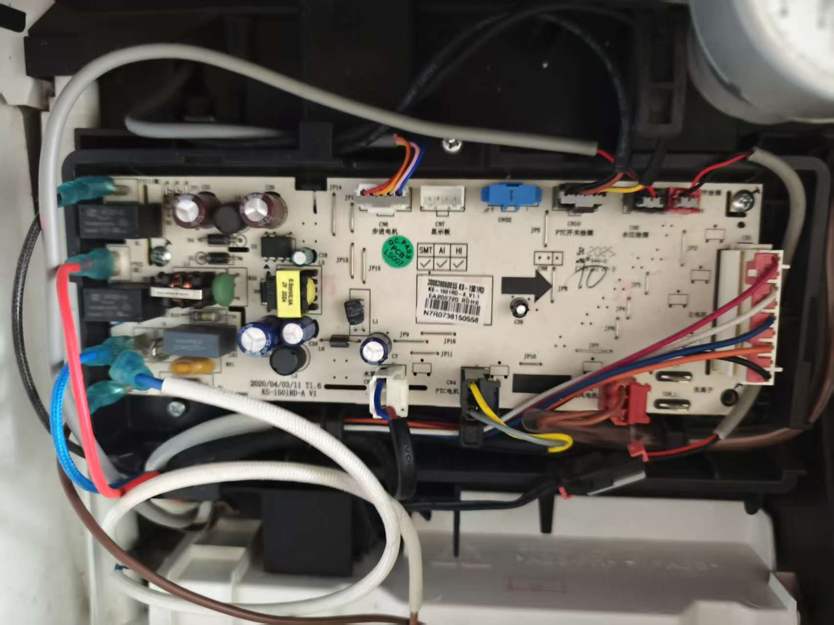

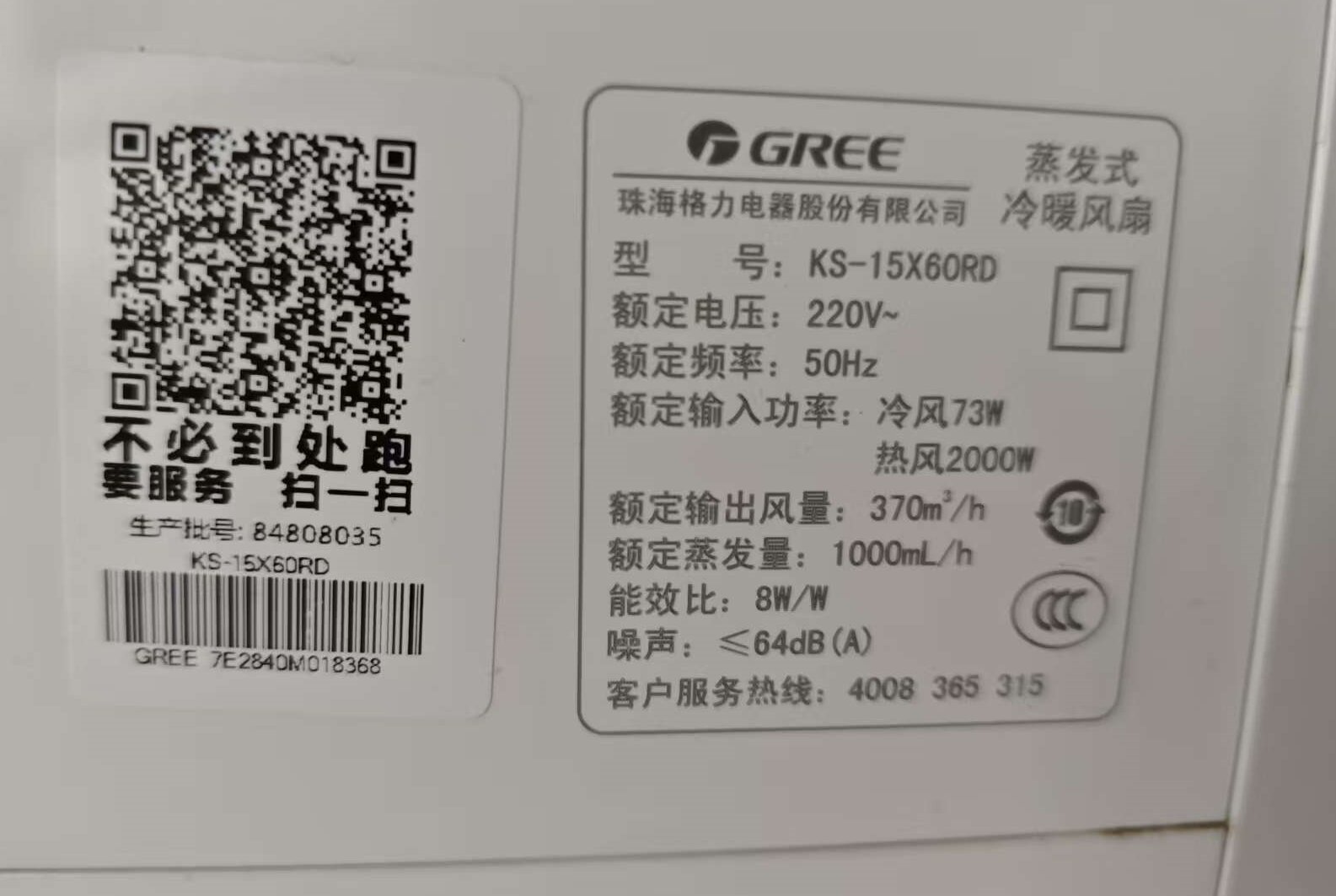

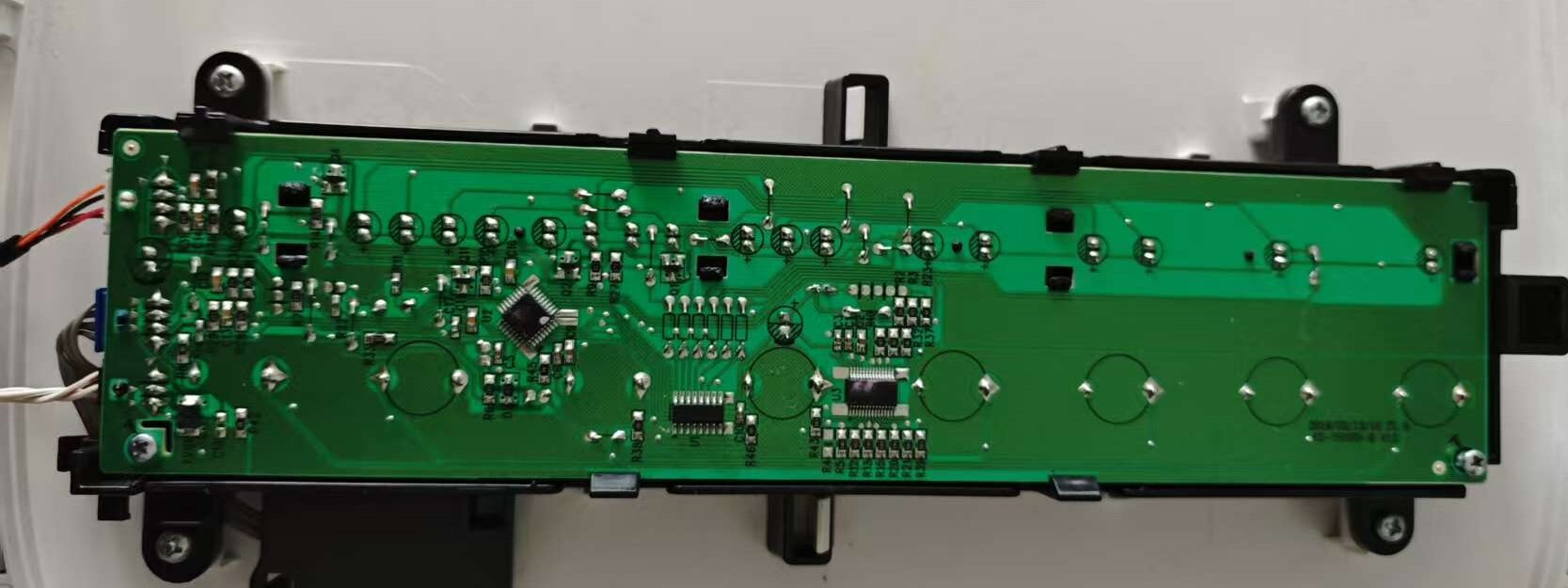

拆机理电路-格力GREE蒸发式冷暖风扇
ID:1167950 发表于 2026-7-19 10:11 | 显示全部楼层 |阅读模式
(1)特征照片:
