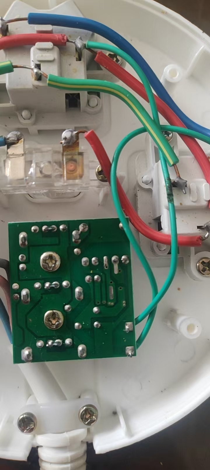

生产工艺引起绝缘层故障,低绝缘等级靠近裸导线,可看到绝缘层有电击穿烧焦痕迹,因此损坏USB的5V转换板上芯片,初输出不稳定,时有时无,不久全无输出,最终导致芯片热崩。这该算谁的错?
