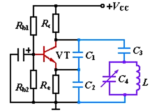

简版考毕兹起震的不利因素
⒈ 电流增益恒小于α。
⒉ 输出阻抗颇高,输入阻抗甚低。
⒊ 幅度条件「不足」,相位条件「不对」。
ID:1100060 发表于 2026-8-1 01:35 | 只看该作者
这是西勒震荡器,是考毕兹的变体,
震荡频率由紫色槽路全权决定,蓝色部份退居为耦合链,只负责反馈,
共基,是集极输出、射极输入,当集射两极耦合起来,Rc和Re 就是串联的,给VT施加反馈的就是这股电流,
注意,这股电流跟 Ic(与Ie) 的关系,是差动的,如果震子不作为,这股电流就无法变化,跟 Ie 的差分互动也就无从实现,
LC槽路的Q值,就是打破僵局的不二法门,VT集极连接槽路的干线,负荷极轻,射极跟槽路的抽头耦合,可享用海量的电流,
电感和电容都是无源,但组成震子后的Q值,却给系统带来 附加(等效)增益,盖过了共基极放大器电流增益比α还小的制约,满足了起震所需的幅度条件,
这电路,VT的周边配置全是电阻,震子,是货真价实的並联谐振、跟VT的关系是並联馈电,对Vcc而言,槽路电流跟 Ic 是差动的,起震所需的相位条件直接适配,
因並联馈电,震子成为货真价实的交流负载,完全接地 (电气地),其分布参数的影响力受限,在大功率应用中,负载往往是设备对外开放的窗口,负载接地有利于人身安全,还有, Rc 只需给震子补充些许能量,负荷不重,更不需为反馈出力,所以用电阻即可。

此楼跟楼下算是重复了,而楼上我现在觉得有些问题未说全,
那就正好利用此层起承转合,关键是,此层经已编辑过,那就不介意再改一次。
交流负载若採用並联馈电,如果是容性负载,耦合电容可用可不用,看情况,
如果是感性负载,尤其是纯感性负载,就必须用,因为,决定电感「死活」的並非感抗而是其自身电阻!
並联馈电若不隔直,电感 (或变压器) 就无能为力,把这西勒电路的 C4 端掉,就变成 克拉普,但 C3 只许大,砍不得,
C3 若大于 C2 的十倍或更多,就相当于L的隔直电容,克拉普再一次退化,还原为经典版考毕兹 (这时,C3 允许移至槽路干线,变成耦合电容)。

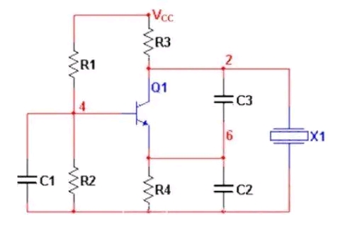

X1 是等效电感,如果换成真电感,就必须串联电容隔直。
ID:1153016 发表于 2026-8-26 07:44 | 只看该作者
也注意两点,⒈这振荡电路是共基极的,⒉谐振槽路是货真价实的并联馈电。
但如果把X1换回电感,就不能不串电容,否则就得把电感搬到R3那儿去才行,这不就变成顶楼那个图的架构了吗,所以说,科尔皮兹根本没有什么 “简化版”。
