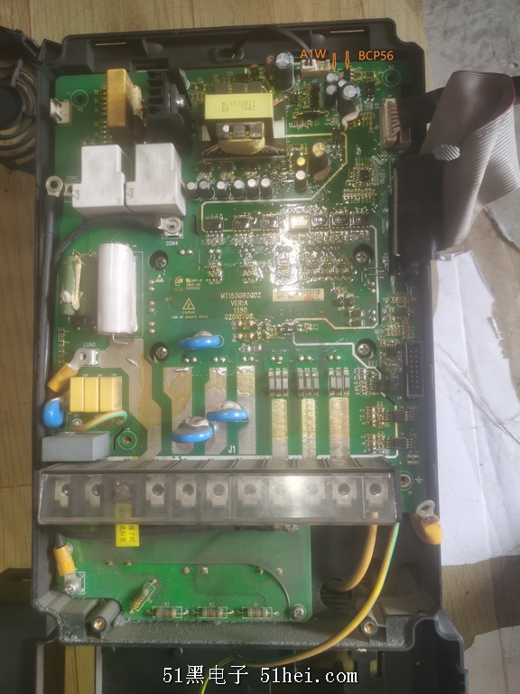

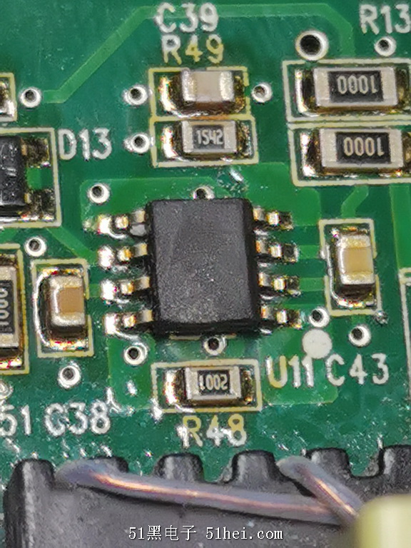

IS300T030-C-EST伺服驱动器在CAN通讯正常时呈现特定波形(图左),手动按动作或自动运行,
驱动器显示出现-H-C,伺服电机出行停顿,示波器波形短暂消失,几秒钟后又恢复动作,反复出现.

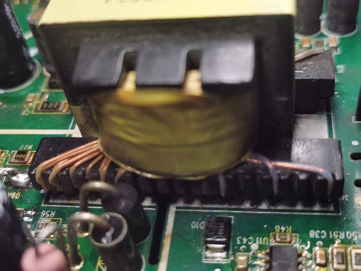

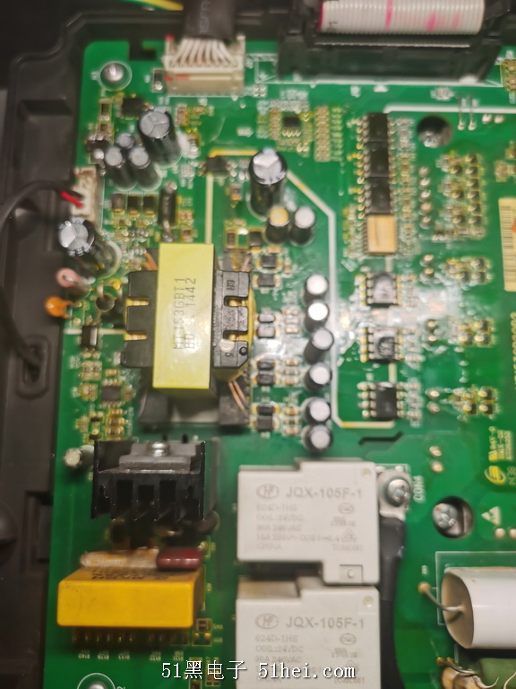

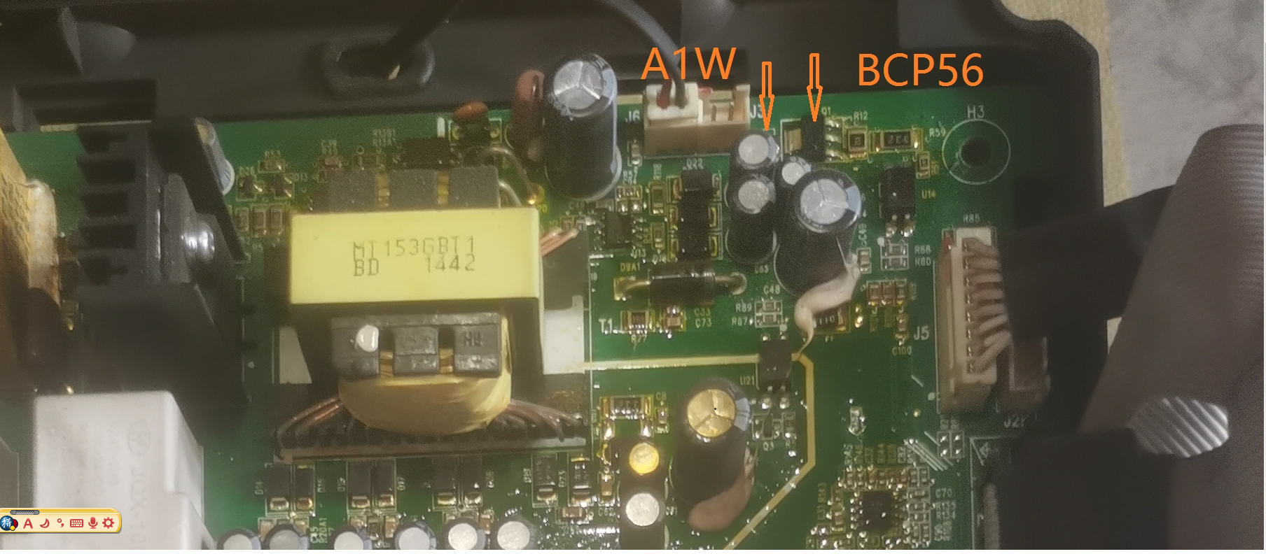

后来换了电解电容,431AC基准芯片,上电MCU不启动了,估计5V或3,3V有电源故障。

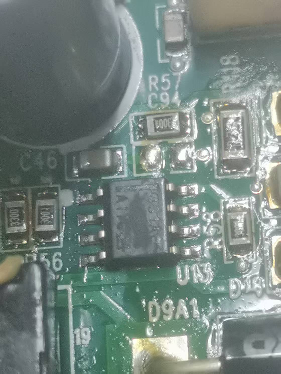

一块电源管理芯片被三防漆盖住了,看不清。
根据芯片周边元器件画了一下关系表
芯片引脚方位不好确定
哪一个是1脚
查了一下常用电源管理芯片
似乎都对不上

测量出来的元器件分布图

ID:140644 发表于 2026-8-3 03:32 | 只看该作者
引脚方向如果照右上角第一的话
大致这个样子
