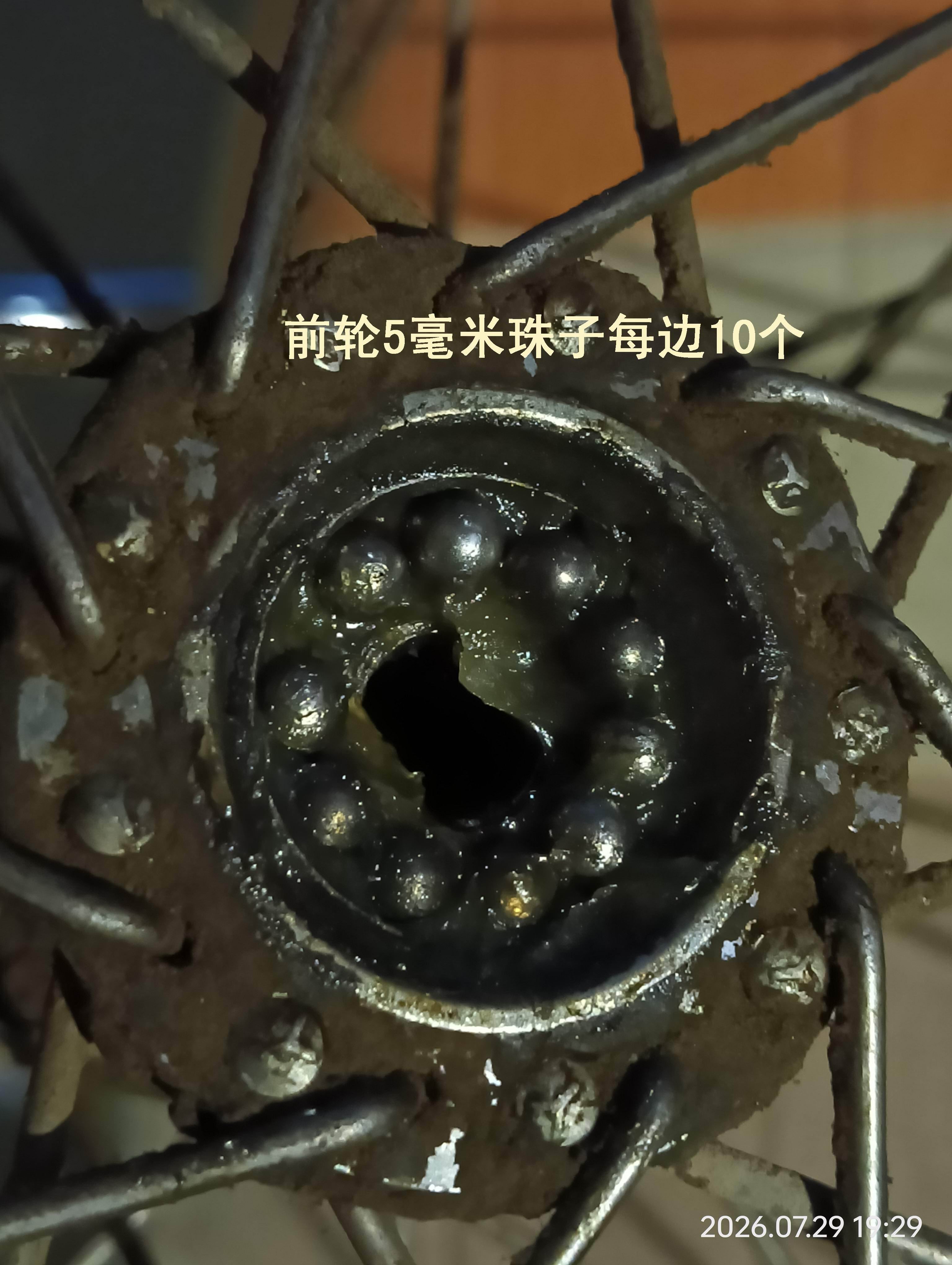

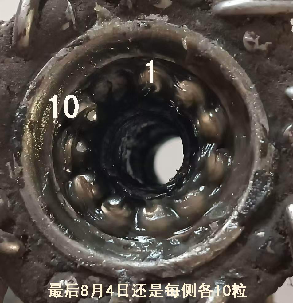

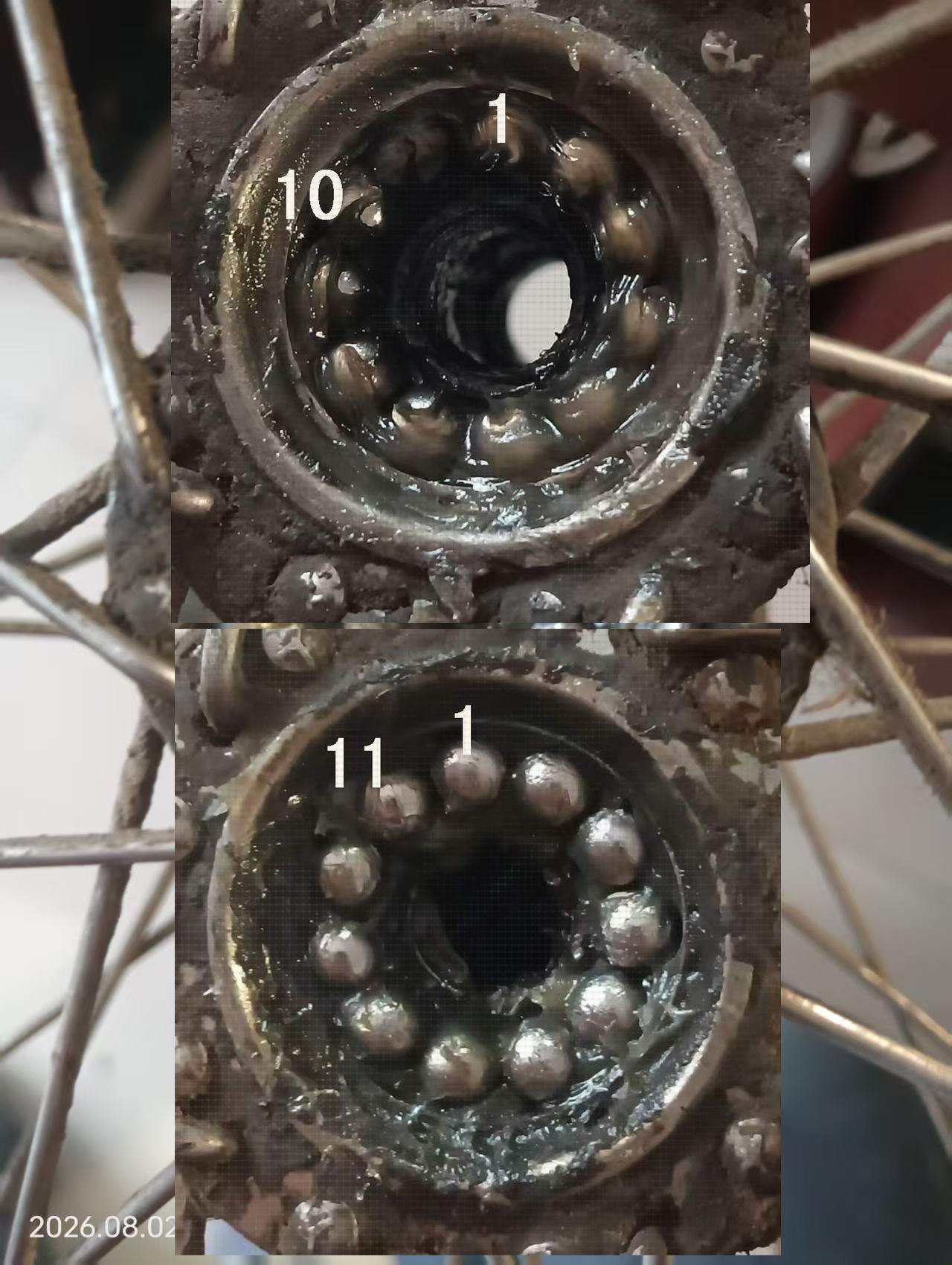

如图10粒有空档,11粒放不下,是不是5毫米珠子偏小?图二5毫米的新珠子,10粒和11粒都能放得下,是放10粒还是放11粒??哪个好?不懂插入附件什么意思?也无法删除?

豆包说能放下N颗,实际N-1颗就行,但一般N>12.我这能放下11颗,但10颗觉得空隙太大。放了11颗,空载转轮都不平滑?还得减一颗试试,,,,,,,,

10个~不要问我为什么~哥是骑过28大杠的人~

28老飞鸽后轴一般是9-10粒滚珠(6.3毫米9粒6毫米10粒)换过多次当时也没注意少加一粒的问题,都是9粒或10粒。也没发现什么大问题,奇怪了:26车前轴加11粒5毫米滚珠就不行(转动不平滑)?少加一粒(10粒)就没问题了。

直接排珠 不好 加上钢珠保持架更好。

用钢柱保持架要比不用架少2-3颗滚珠,增大了单珠受力,

10颗,当年没黄油曾经用蒸熟的红心红薯来临时代替黄油,不过隔几天要加点机油。

正常的采用这种没有保持架的滚珠轴承的自行车的滚珠是应该在满滚珠的前提下省去一个,因为你在实际使用中那些钢珠会互相碰撞,不留空隙的话,在一些钢珠碰撞的时候,摩擦力会特别大。
