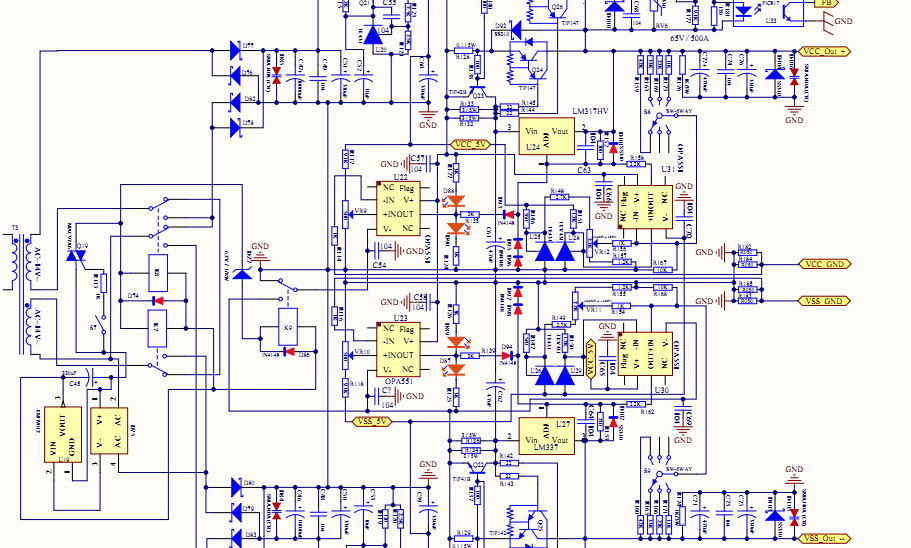

分享刚画好的高质量线性稳压电源原理图
1,双电源20V,单37V,电流15A输出
2. 电流 限流可调
3,采用KCL方式控制,高速、高精度稳压、调压
4,低纹波

大佬威武,这么复杂的模拟电路轻松拿捏!其实可以做成类式功放里面的“胆结石”架构,前级主变压器AC-DC改成开关电源,后面用线性电路稳压恒流。这样做电源效率高、重量轻、成本低,且噪音纹波也没有问题。

ID:474417 发表于 2026-8-5 20:34 | 只看该作者
1109 发表于 2026-8-5 11:26
其实可以做成类式功放里面的“胆结石”架构,前级主变压器AC-DC改成开关电源,后面用线性电路稳压恒流。这 ...
    线路有考虑用开关电源做电源输入端,用线路中的【FB】端诱导控制开关电源的电压输出,即输出电压牵连着输入电压的高低,使稳压电源的调整管压降控制在3.5V,降低电源的功耗。
   但开关电源的纹波是无法与线性电源相比的,本线路的纹波控制在1mV以下,几乎可以达到电池纹波的水平。
空载到满载,输出电压的变化也控制在微伏与毫伏间,负载调整率 < 0..1%. 其实应该叫实验室工作电源。
