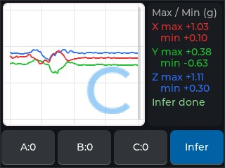

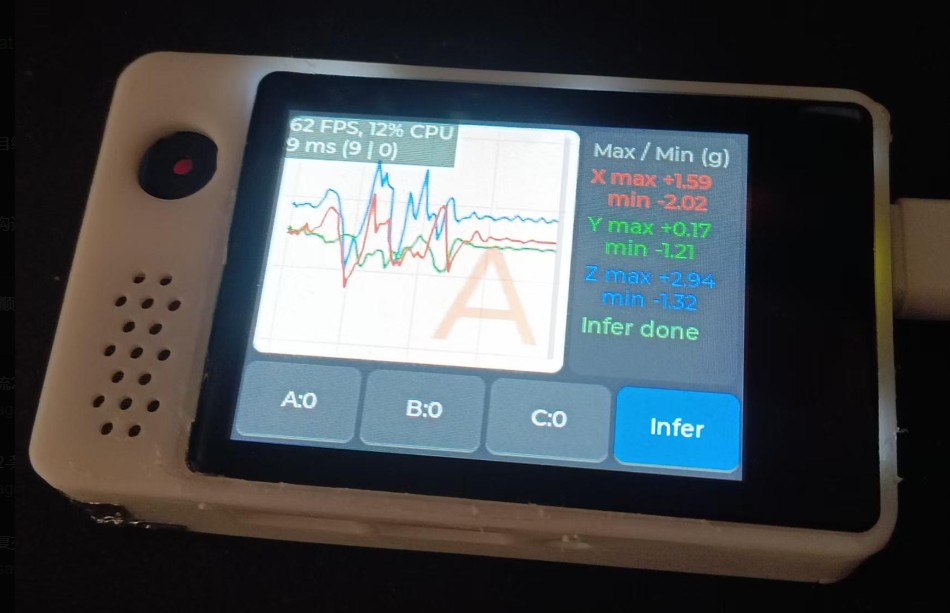

ESP32-S3 IMU 手势识别 边缘 AI Demo(嘉立创实战派)
背景
基于嘉立创实战派 ESP32‑S3 开发板与板载 QMI8658 六轴 IMU,实现端到端 IMU 手势识别系统。采集 2 秒三轴加速度,设备端通过纯 C 组件完成 A/B/C 三分类实时推理。AutoML 搜索预处理、特征与传统机器学习算法组合,输出不可直接部署的黑盒流水线;解析运算链路后 C 语言重实现推理逻辑。模型 3.1KB,静态内存设计无动态分配,适配资源受限边缘硬件。
esp32s3-imu-gesture-recognition-master.zip (846.37 KB, 下载次数: 0)
技术亮点
  • 打通边缘AI全链路:完成IMU数据采集、标注、模型方案搜索、ESP32‑S3固件部署;SD卡存储传感器数据,通过板载Web文件管理器导出数据,构建迭代闭环。
  • 模型移植:AutoML 搜索预处理、特征及多种传统机器学习算法组合,输出不可直接运行的黑盒流水线;解析运算链路,纯 C 实现 STFT 特征提取与 SVM 分类推理;采用静态内存设计,无动态内存分配,产出跨平台算法库。
  • 端侧离线实时推理:全部计算在ESP32‑S3本地执行,不依赖云端,适配离线低功耗边缘场景。
  • 小样本模型训练:基于152条自建手势数据集实现A/B/C手势分类,在数据有限条件下达成识别效果。
  • 轻量化资源占用:模型3.1KB,静态内存占用4B,适配MCU有限Flash/RAM,保证实时性。

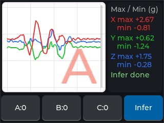

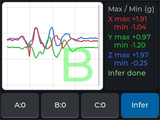

效果演示
数据采集实时推理
A(红)B(绿)C(蓝)

资源占用
  • 零动态内存分配,静态变量仅 4 B(初始化标志位)
  • 峰值栈约 4–5 KB(按输入 / 特征 / FFT 缓冲估算,建议高水位 API 实测)
  • Flash:.rodata ≈ 3.1 KB、.text ≈ 1 KB(ESP32-S3 实测)
  • 50 Hz × 2 s 采集,分类计算毫秒级完成

  8.   └─ 5. Softmax+Argmax β=5.0 → 概率 + 类别(0=C, 1=B, 2=A)
SVM 权重 576 个 float ≈ 2.3 KB,加窗函数 / FFT 系数常量表共约 3.1 KB,全部 const 固化至 Flash。类别配色全文统一:A=红、B=绿、C=蓝,推理结果以彩色半透明大字叠加图表右下角。
准确率:训练集 152 / 152(100%),交叉验证 KPI ≈ 0.97;尚未做留出集或真机实时评估,泛化能力需新数据验证。

1. 采集:点 A / B / C 选类别 → 按 BOOT 触发 2 s 采样 → 自动追加写入 SD 卡 CSV(按钮数字为已存行数)。
2. 推理:点 Infer → 按 BOOT 采样 → 彩色结果叠加图表右下角,不写卡。
3. 截图:点击图表区域,截图保存至 /sdcard/screenshots/。

硬件与接线(立创实战派 ESP32-S3)
板载 ST7789 屏、FT5x06 触摸、QMI8658 IMU、SD 卡槽,无需外接模块即可跑通采集 → 标注 → 部署 → 推理闭环(训练在 PC 端离线完成)。
外设引脚
IMU QMI8658(I2C,与触摸共用)SDA=IO1, SCL=IO2
SD 卡(SDMMC 1-bit)CLK=IO47, CMD=IO48, D0=IO21
LCD ST7789MOSI=IO40, SCLK=IO41, DC=IO39, 背光=IO42, CS=PCA9557(0x19, IO0)
