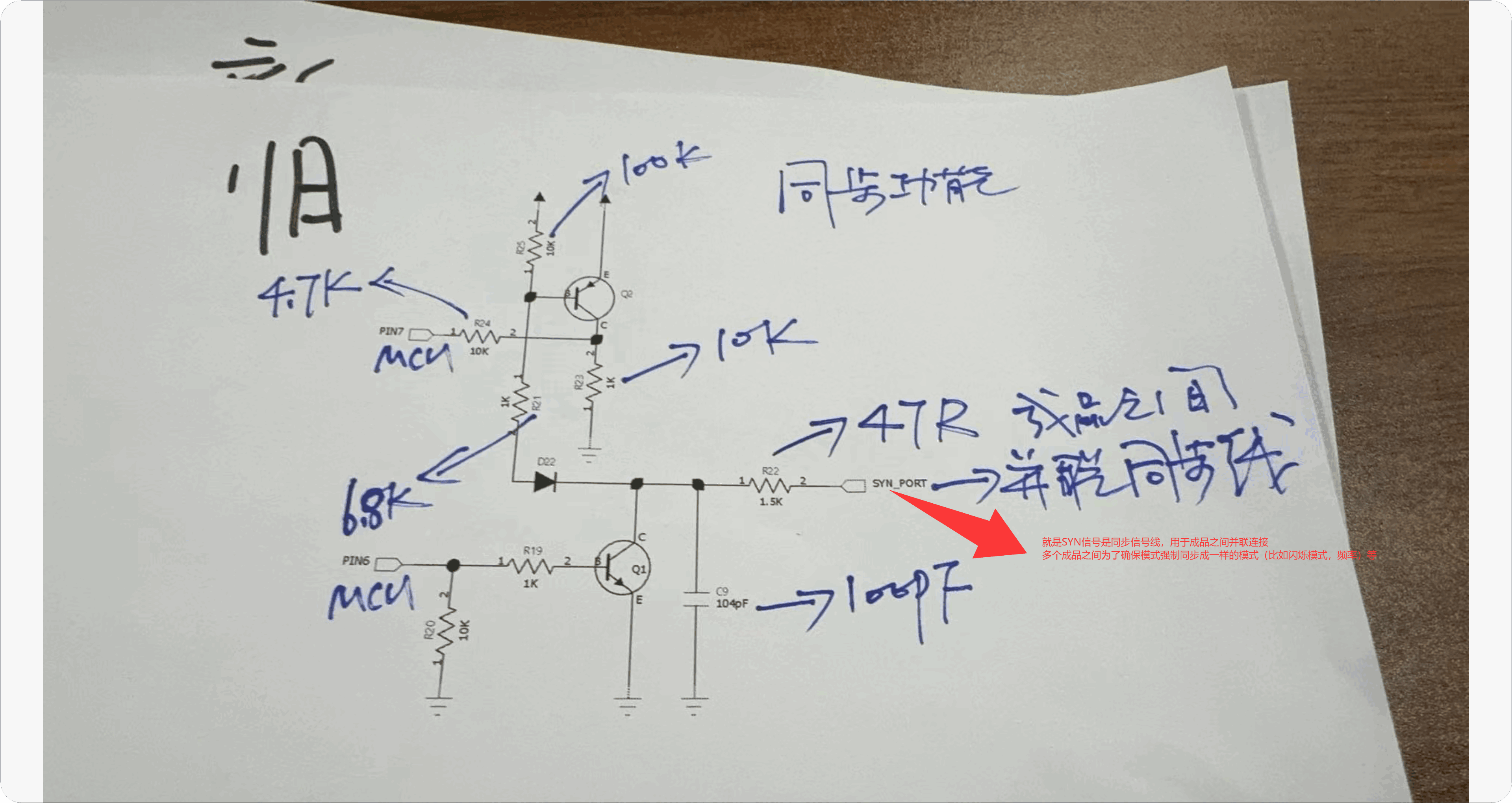

输入/输出阻抗大还是小怎么判断?比如三极管电路或者运放电路。如何识别是高输入/...
输入/输出阻抗大还是小怎么判断?比如三极管电路或者运放电路。如何识别是高输入/输出阻抗还是低输入/输出阻抗,阻抗低,输出电流大,意味着抗干扰能力强?
ID:1007932 发表于 2026-8-28 00:37 | 只看该作者
看电流路径,比如PIN6,输入经过了1k-->BE-->GND/10K-->GND,BE之间相当于二极管,输入相当于1K左右,至于抗干扰,高频下阻抗匹配是最好的,要不然用差分,低阻抗抗干扰效果有限
