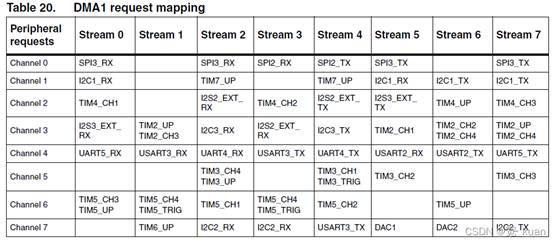

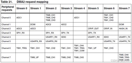

STM32F407DMA数据流一览表**
DMA1请求映射DMA2请求映射
文章分享的是USART1的DMA配置,所以要用到DMA2图中的Stream5的串口1接收和Stream7的发送,这里提一下,如果同时配置了USART1和USART6,不要使用同一个数据流,否则会导致串口驱动不起来的bug。
